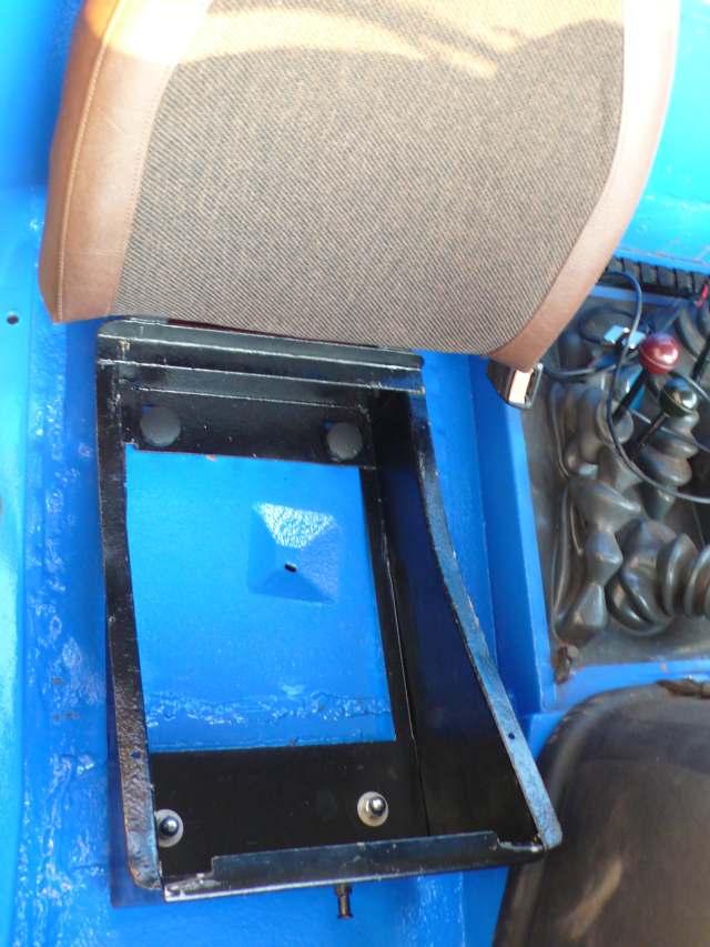

Da war das untergestell an den Ecken leicht angegammelt und mußte erst mal geschweißt werden.

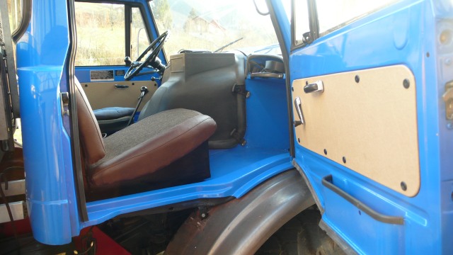

Ich habe dann den Beifahrersitz gleich so eingebaut, daß er über zwei Rändelschrauben hinten schnell ausgebaut werden kann. Vorne sind Gummidämpfer als Füsse angebracht. Dann hab ich, wenn ich in Wald zum Holzmachen fahre, auf der Seite die Möglichkeit Kisten mit Werkzeug und Material unterzubringen.

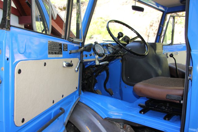

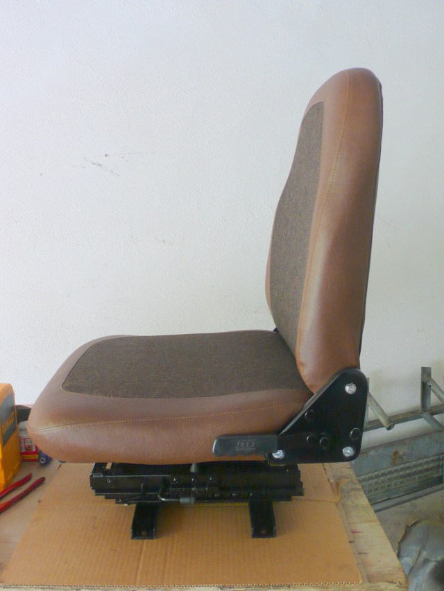

Den Fahrersitz mußte ich komplett überholen. Die gesamte Federung und das Dämpfungssystem waren festgegammelt. Ich hab alles komplett zerlegt und glücklicherweise auch wieder zusammenbekommen. Den Fahrkomfort hat das im nachhinein doch deutlich erhöht.

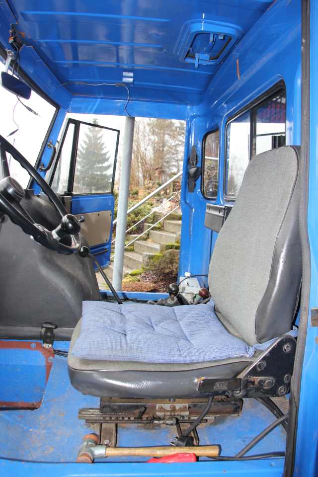

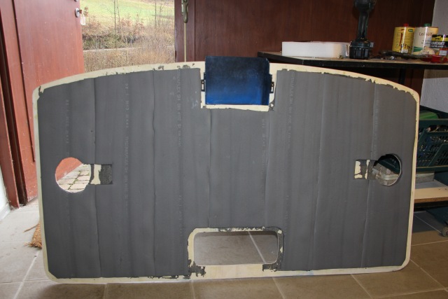

Bei Himmel hat alles ganz harmlos begonnen bis ich auf die Idee kann eine Radio und ein Rückfahrsystem einzubauen. Ich weiß nich wie oft ich das Teil ein- und ausgebaut habe bis alles gepasst hat.
die Trägerplatte ist eine 6mm Mehrschichtplatte zur verbesserung der Akustik auf einer Seite noch gedämmt. Amaflex war mir echt zu teuer, ich hab dann Rohrisolierung aufgeschnitten und die Teile aufgeklebt.
Das Radio ist von Ampire, die bauen spezielle Systeme für Classic Cars, für die man die Blene wählen kann. Ist zwar nicht wirklich billig, aber die Optik wars mir Wert. Ich wollte halt die moderne Technik mit der halbwegs zeitgemäßen Optik des Baujahr verbinden.
Grausam fand ich das Verlegen der Leitungen für Antenne, Audioeingang ... duch die A-Säule, das war echt ein gewürge.
Oben in dem viereckigen Ausschnitt sitzt der Empfänger für das Rückfahrsystem.
