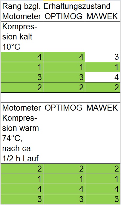

Nun folgen alle Ergebnisse im Überblick, kalt/warm mit drei Prüfverfahren.
Bei den Prüfungen mit dem Gerät von MAWEK (FAA-Verfahren) und dem Gerät von Christoph lässt sich wie bei der einfachen Druckverlustprobe der Ort der Leckage feststellen, ob durch das Ein-/Auslassventil und/oder über den Kolben (Ringe) ins Kurbelgehäuse. Die Aussage gilt jedoch nur für den jeweiligen Zylinder im Zünd-OT. Andere Kolbenstellungen bzw Zylinderverschleiß werden damit nicht erfasst.
Die Ergebnisse stimmen auf den ersten groben Blick überein.
Bei näherer Betrachtung gibt es nur einen Unterschied bezüglich der Rangfolge des mutmaßlichen Erhaltungszustands.
Kalt stimmen Kompressionsprüfung und OPTIMOG überein, MAWEK weicht ab. (Das könnte aber auch ein Prüffehler gewesen sein.)
Warm stimmen die Methode Christoph und MAWEK mit der Kompressionsprüfung überein.
Eine naheliegende Maßnahme wäre nun, den Zylinderkopf bezüglich der Ventile näher zu untersuchen.
Die Zylinder/Kolben scheinen zumindest in einem passablen Zustand zu sein.
