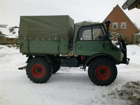

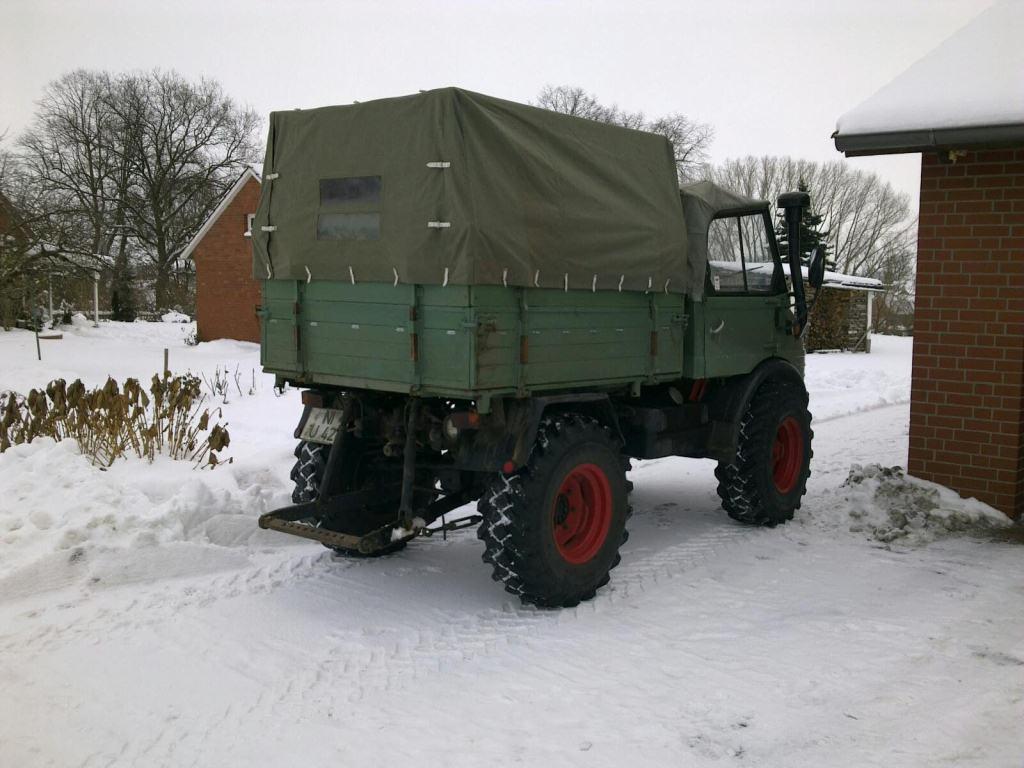

Mein U 421 ist auf 3,5 t abgelastet (es bleibt noch ausreichend Zuladung knapp 1000 kg, da er leer nur rd 2550 kg wiegt).
Ich hab ihn mit der Orginalplane und und aufsteck Flachten bedingt wohnfähig gemacht. Sieh selbst:
