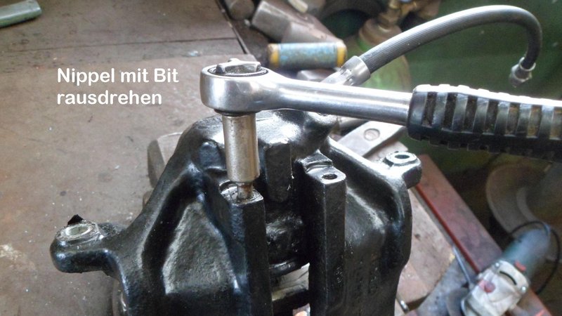

Versuch 1:

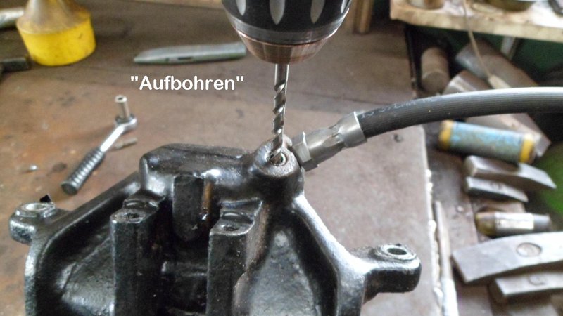

Bremssattel abbauen und Bohrung des Nippels erweitern. (Nicht zu tief!!!)

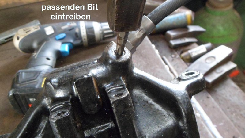

Passenden Vielzahn-Bit in die Bohrung treiben.

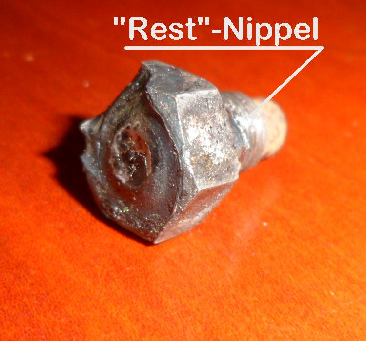

Der Versuch, den „Rest“Nippel heraus zu drehen, scheiterte kläglich.
Der Nippel saß zu fest und der Bit scherte ab.

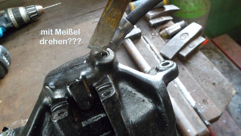

Versuch 2:
Mit Hilfe eines Meißels und leichter Hammerschläge auf Denselben, den „Rest“Nippel in eine drehende Bewegung versetzen.
Der Versuch scheiterte, er saß zu fest.

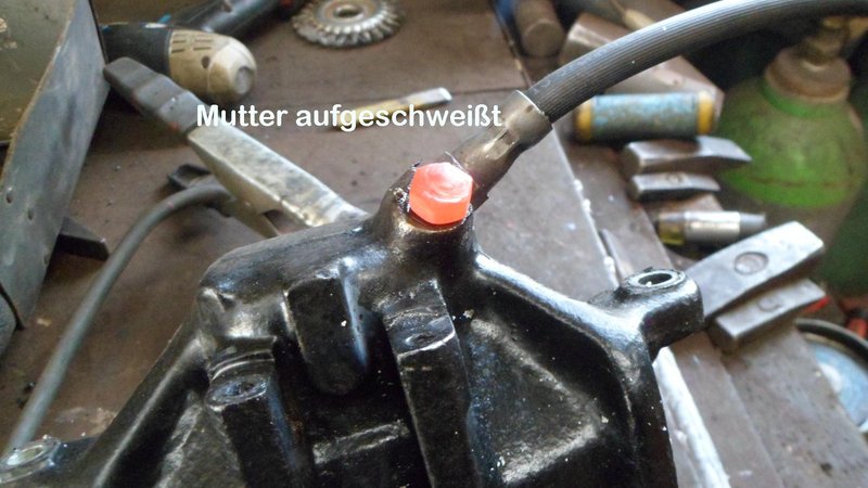

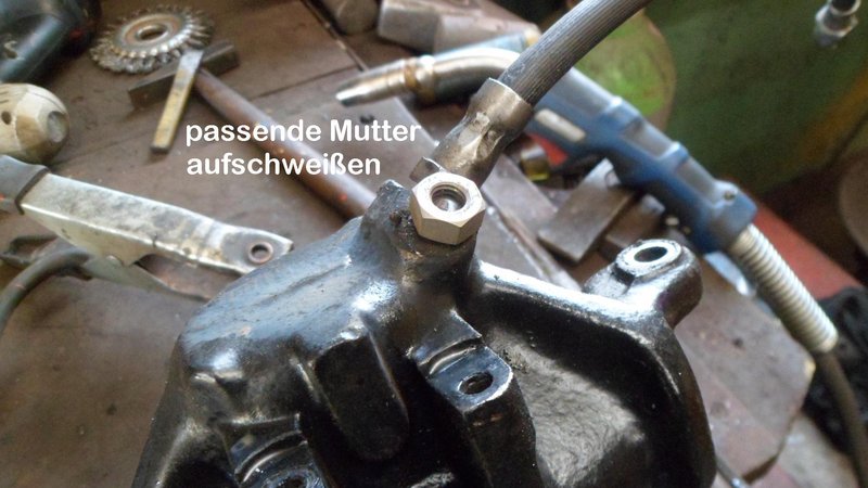

Versuch 3:

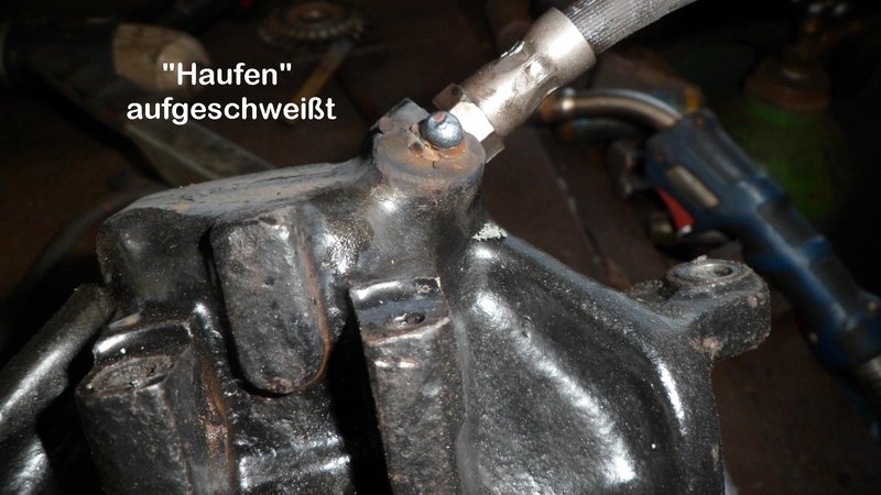

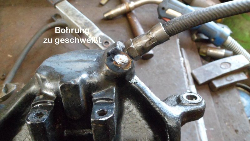

Die Bohrung zu schweißen und darauf eine Mutter M8, mittels „Schutzgas“, befestigen,

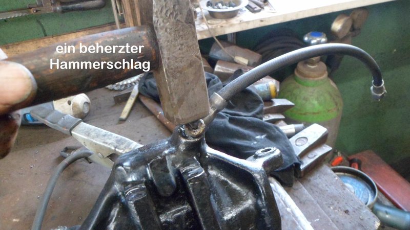

Nun die Mutter10 Min abkühlen lassen, und mit einem Hammerschlag „setzen“
Dann den „Rest“Nippel mit einem Ringschlüssel millimeterweise nach links und rechts bewegen, bis sich der Nippel löst und heraus schrauben lässt.
Geht man das zu forsch an, reißt die Mutter natürlich ab!
Aber nicht verzagen, der Preis für einen neuen RBZ, bzw. Bremssattel rechtfertigt mehrere neue Versuche. (-:
Der Versuch 3 war erfolgreich, ich konnte den „Rest“Nippel raus schrauben,
um ihn dann, zusammen mit dem Bremssattel in die „Schrott-Tonne zu werfen.

Ich hatte anfangs die Bohrung des Entlüftungsnippels erweitert,
dabei aber leider zu tief gebohrt, so dass der Sitz desselben zerstört wurde.
So dichtet der Entlüftungsnippel die Entlüftungsbohrung nicht mehr ab, und der Bremssattel ist unbrauchbar :roll:

ist sicher ärgerlich, aber ob Du den Nippel raus gebracht hättest wenn der Preßdruck unten am Konus zum Sitz noch vorhanden gewesen Wäre?
Durch das Aufbohren hast Du ja die Wandstärke des Nippel verringert. Es hätte ja auch sein können, daß der Restnippel in der Mitte abreißt und der Konus weiter am Sitz bleibt.

Beim nächsten mal schweiße ich gleich eine Mutter drauf.
Ich bin mir sicher, dass es funktioniert. :)
Auf die Art habe ich schon div. Reste heraus-operiert.
Einen Versuch ist es immer Wert!!!

Das Patent mit dem Mutter aufschweißen habe ich schon öfter praktiziert. Das letzte mal beim Hydrauliköltank am 406. Die verschlussmutter saß so fest das sie beim versuch mit korektem Werkzeug (Nuss -Knarre -Zölliges rohr als verlängerung) sowohl auch mit mit grobnotorischer Wasserpumpenzange sich nicht lösen wollte und sie anschließend rund war. Durch aufschweißen einer M16 mutter dann auch noch etwas hitze mit ins spiel gebracht, dann gings wie von selbst.
Ich war nur erstmal erschrocken das du den nippel auf dem sattel verschweißt hast. Erklärt sich aber beim weiteren gedankengang insofern das sich das material beim schutzgas mit dem Gußstahl des Sattels nicht besonders haltbar verbindet.

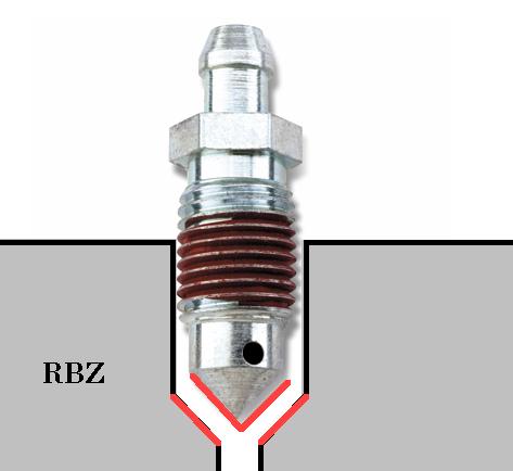

#431787
Moin Rolf,
der Nippel dichtet rein mechanisch allein durch seine Form und die Form der Bohrung im RBZ. (rote Fläche)
Da im Bremssystem durchaus Drücke von 150bar und mehr auftreten, hat man ihm eine möglichst große Dichtfläche verpasst.
Wenn diese (rote) Fläche (sowohl vom Nippel, als auch vom RBZ/oder sonstwo) beschädigt/zerstört ist, ist die Sicherheit nicht mehr gegeben.
