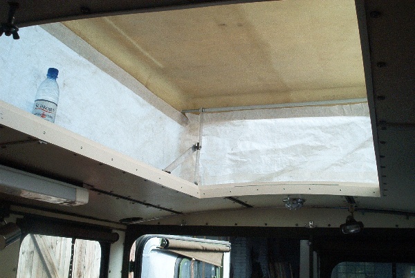

Damit Du Dir einen Überblick Über die U404-WoMo Möglichkeiten zu schaffen solltest Du in den Unterforen U404 und Unimog Wohnmobil & Expedition die Suche benutzen.
Für die Stehhöhe im Koffer kann ich Dir folgende Links empfehlen.
http://www.eulan.de/unimog/hdinnen1.jpg
http://www.offroad-unterwegs.de/75606/51609.html
http://www.expedition-cabin.de/index.php?id=89
Easy Top Elektrisches Hubdach

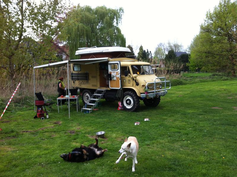

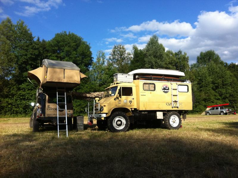

Unserer läuft neben Benzin auf LPG, das war für mich persönlich die bessere Alternative zum Verdieseln. Unsere Koffer hat ein Hubdach das die Stehhöhe bringt ..... und der Ausbau ist selbstgemacht und auf unsere Bedürfnisse zugeschnitten ..... z.b haben Wir lange eine Sitzbank hinten r+l gehabt mit absenkbarem Tisch ...dieses wurde meist am erstenabend umgebaut zum Bett...und verblieb dann für die Dauer der Reise auch so ..da wir uns meist draussen vor dem Mog unter der Markisse aufhalten und sitzen .... klar scheiss Wetter gibts auch ...aber dann lungern wir auf dem Bett rum und Lesen und hören Musik ect. somit war klar brauchen keine Sitzbänke und wird umgebaut zum festen Bett mit grossem Stauraum drunter! Ist ja auch nicht sooo viel Platz im FuKo der BW .... so und so ähnlich findet man auf Touren immer wieder verbesserungs und änderungsideen.
Fertig mit dem Ausbau wird mann eh niemals ....lach
Wenn Du noch Fragen hast und was wissen möchtest dann frag ruhig ist immer ein Interessantes Thema finde ich ...404 als WoMo :spitze
Gruß Ralf
