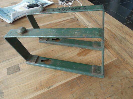

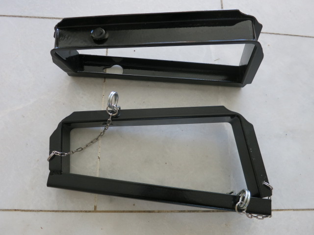

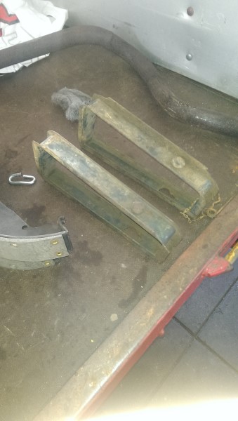

Ich habe mal eine Frage zu der Sitzerhöhung. Bisher habe ich die noch nie im Einsatz gesehen. Hat bei dem Original nur die linke Sitzerhöhung die Sicherungstecker mit Kette?
Bei den Sitzschienen im Unimog ist nur jeweils die linke mit Bohrungen versehen. Die Sitzgestelle haben die Bohrungen aber beidseitig.
Meine Vermutung ist, dass das Sitzgestell immer gleich ist, egal ob Fahrer oder Beifahrer und die Kufen als Gleichteile sowohl rechts wie links je drei Bohrungen haben.
Bei den Sitzschienen hat jedoch nur die linke Bohrungen, diese aber sowohl auf der Beifahrerseite als auch auf der Fahrerseite. Damit können die Erhöhungen für Fahrer und Beifahrer eingesetzt werden.
Da es nur in den jeweils linken Sitzschienen Bohrungen gibt, ist zu vermuten, dass bei den Sitzerhöhungen nur eine (die linke) mit Sicherungssteckern und Kettchen versehen war.
Kann das jemand bestätigen?
Gruß & dank
Markus

So, der Praxisversuch hat neue Erkenntnisse gebracht:
1) die Montage auf der Beifahrerseite funktioniert nur, wenn man den Federstecker von innen nach außen steckt. Außen ist die Schaltkulisse im Weg.Das Loch in der Schiene zu treffen ist etwas kniffelig, denn m Man sieht es nicht. Die Kette an dem Federstecker muss lang genug sein, damit man den Federstecker von beiden Seiten einstrecken kann. Leo, könntest du das mal an den Originalen prüfen?
2) Gleiches gilt für die Fahrerseite mit der rechten Sitzschiene. Deshalb hat man vermutlich bei der rechten Erhöhung auf die Federstecker verzichtet. Original scheint also die linke Sitzerhöhung mit zwei Federsteckern zu sein und die rechte kommt ohne Federstecker aus.
3) Ich hatte befürchtet, dass die Angelegenheit zu wacklig ist, wenn nur eine Seite (links) gesichert ist und sich der Sitz wegdreht. Wenn die Pilzköpfer in den Sitzschienen und den Erhöhungen nicht verschlissen sind (in den Sitzschienen merkt man es ja auch schon mit dem Sitz ohne Erhöhungen) dann ist das ganze erstaunlich stabil und wackelt nicht mehr als ohne Erhöhungen. Ohne Federstecker ist es zu wackelig.
Gruß,
Markus
P.s.: Leo wenn du bitte noch ein Bild der 2010 Sitzerhöhungen einstellst, dann haben wir wieder eine seltene SA mehr abgehandelt. Falls jemand die SA Nummer oder teilnummern kennt, bitte ergänzen.

Danke Reiner,
hätte ich jetzt in der E-Teileliste unter den SA erwartet. Gibt es auch beim 411 auf der Tafel der Sitze zu finden. Dort sind auch nur zwei Ketten mit Sicherungsnadel vermerkt. Die rechte Sitzerhöhung hat also keine.
Markus

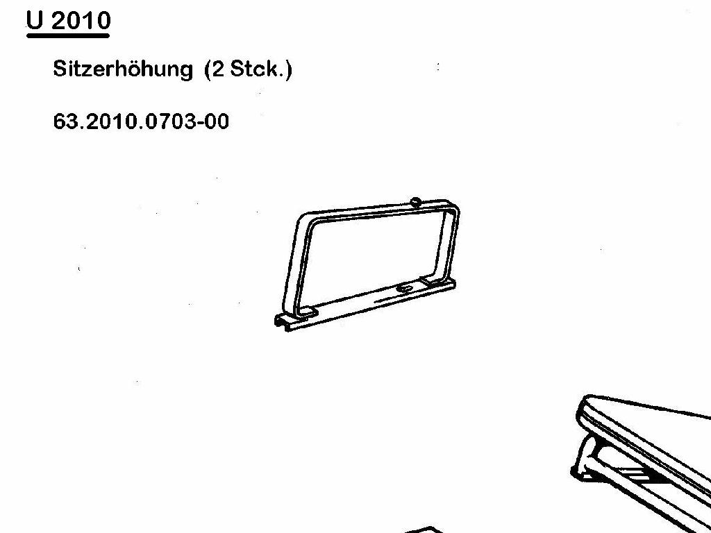

Ich hab mal geblättert:
in der Ersatzteilliste 2010 Ausgabe A von März 1951 ist die Sitzerhöhung schon drin:
Teilnummer 63.2010.0703-00 Sitzerhöhung Anzahl 2 (gezeichnet)
In der Ersatzteilliste 2010 Ausgabe C von Dezember 1952 :
Teilnummer 63.2010.0703 Sitzerhöhung SA 5 -2010 Anzahl 2 (Foto)
In der Ersatzteilliste Ausgabe D von August 1955 :
Teilnummer 63.2010.00703-00 Sitzerhöhung Anzahl 2 (Foto)
Für Rohrgestell Sitz mit je einem Pilz zur arrettierung.
In der Ersatzteilliste 411 Mai 1957 gibt es dann 2 (3) verschiedene:
Die alte Teilenummer für Baumuster 411116 mit Rohrgestellsitz
Und die 2 neuen für rechts und Links, allerdings ohne Kette und Sicherheitsnadel für Blechgestellsitz
Teilenummer 62.4111.0780-00 links Anzahl 1
Teilenummer 62.4111.0781-00 rechts Anzahl 1
Aber nur für Baumuster 110 also kurzer Radstand
Ersatzteilliste 411a Ausgabe A Januar 1962:
Teilenummer 62.411.0708-00 Sitzerhöhung links Anzahl 1
Teilenummer 411 910 00 63 Kette mit Sicherungsnadel Anzahl 2
Teilenummer 62.4111.0781-00 Sitzerhöhung rechts Anzahl 1
Wieder nur Baumuster 411.110
Jochen
