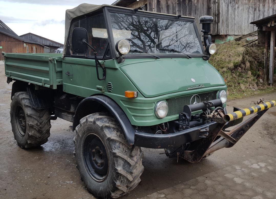

Kann mir jemand bitte den Unterschied zwischen der schmalen- und der breiten Version der vorderen Kotflügel am 406er erklären...
Ich brauche vorne beide neu... aber welche die breiten?
Welche habe ich jetzt drauf? :flex
Danke Grüße

Hallo Ole
Du hast die schmalen drauf und solltest die breiten drauf machen. Vorteil: Die Räder sind abgedeckt und bei Regen oder Geländefahrten spritzt der dreck nicht bis zur Seitentür.
Auf dem Bild neben der Anzeige(Avatar) siehst Du die breite Ausführung.
Gruss Holger

Hallo Ole,
sieht aus als ob du die schmalen iVm den 405er Reifen hättest.
Die breiten vorderen Kotflügel erkennst du einfach da dran, das die keine durchgehend glatte Außenfläche haben, sondern außerhalb der Karosserie einen kleinen, verrundeten Absatz (hab jetzt leider auf die Schnelle kein Bild greifbar).
Hatte das selbe Problem (der TÜV wird meckern und die Spiegel werden gern so richtig versaut), hab mir dann aus dem LKW-Bereich zwei Kunststoffkotflügel besorgt und angepasst (sehen den originalen schmalen sehr ähnlich, nur decken die dann die Reifen richtig ab). Jetzt bleiben auch die Spiegel richtig sauber :wink:
mfG
Axel

Habe die Kotflügel heute getauscht... und siehe da... ich hatte schon die breiten drauf.
Sie waren aber "falsch" montiert, warum auch immer hat der Vorbesitzer die Halter weiter innen angeschweißt, deswegen guckten die Reifen so raus..
Sieht top aus!
Die Kotflügel schließen jetzt bündig mit den Reifen ab - sind übrigens 375er,-
Ein Tip:
Habe die Kotflügel beim Holster gekauft, die Qualität vom Blech und Falz ist gut. (Preis ist OK)
Die Grundierung ist Käse - auf jeden Fall nochmal grundieren vor dem Lackieren.
UND Wichtig: den Falz versiegeln (mit Primer und "Handwerker Silikon") auch die Halter Hohlräume versigeln so dass kein Wasser durch die Kapillarwirkung einzieht - anschließend mit Unterbodenschutz drüber und Fertig.
