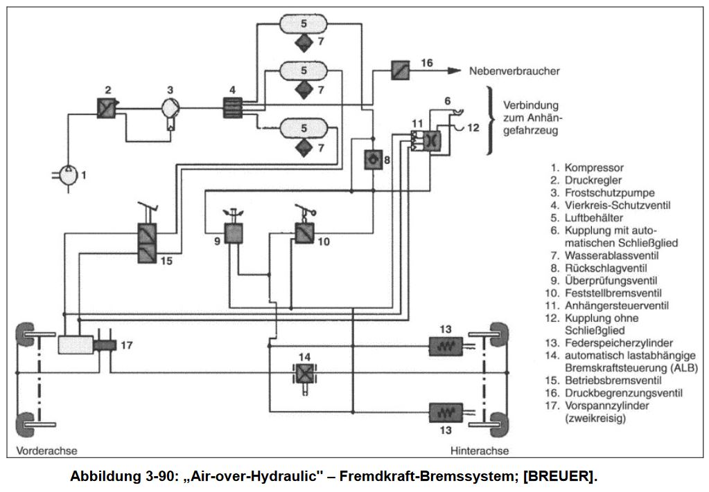

mein Bremsanlage möchte ich auf auf eine "Air-over-Hydraulic" System umbauen. In diesem Zusammenhang wird die Handbremsfunktion von zwei Federspeicherzylinder gewährleistet. (Bild)
Die zwei Federspeicherzylinder würde ich am Rahmen befestigen und mit zwei kürzeren (gekürzten) Seilzügen die Verbindung mit der Handbremse herstellen.
Nun benötige ich zwei Seilzüge welche ca. 1meter kürzer sind als im 404, oder ich müsste die vorhandene Züge kürzen. Folgende Fragen tauchen auf:
1; Gibt es von kürzeren Radständen verwendbare Züge, welche im Bremstrommel hinten die gleiche Endung haben wie bei 404?
2; Können die Originalzüge gekürzt werden, oder sind sie werkseitig so verpresst, dass man vernünftig nicht beikommt?
3; Welchen Hub (mm) muß ich berücksichtigen wenn man von den mechanischen Handbremsbetätigung ausgeht?
4; Wo kann ich (günstig) Federspeicherzylinder Kaufen? Angeblich ist in U1700 sowas verbaut!
Für euere Einschätzung danke ich.
Grüße: Zsolt
Air-over-Hydraulic
Air-over-Hydraulic
2017-04-16 20_17_17-1 - GERINGER_-_KFZ-Technik_Grundzuege_ab_SS_2010.pdf.jpg (84.89 KiB) 3136 mal betrachtet

zu 1. Die Bremsen vom404 und 411 (alte Achse) sind zwar unterschiedlich, in dem Bereich dürften sie gleich sein.
zu 2. Die Verpressung kann nur durch Zerstören der Quetschmuffe gelöst werden.
zu 3. Dazu müsstest du vermutlich den Zwischenhebel vom 406/ 417 verwenden. Da kann man mittels Hebelübersetzung den Hub passend zum Seilweg wählen.
zu 4. Für den 1700 (Achsbaumuster 747.3xx) gibt es drei verschiedene Zylinder, dazu kommen noch die von der 100er und 300er Achsen vom 418 bis 437. An allen Achsen sind Federspeicher verbaut, teilweise als SA auch mit Notlöseeinrichtung.

Systembedingt benötige ich Federspeicherzylinder, welche beim Druckabfall die Handbremse zuziehen und mit Druckluft > 4-5 bar öffnen.
Kann es sein, dass bei der von dir genannten Typen es gerade andersherum funktioniert oder es sogenannte "Kombizylinder" verbaut sind, bei den Brems- und Feststellfunktion in einer Zylinder gelöst ist?
Dank und Grüße: Zsolt
#502717
Hallo Zsolt
grundsätzlich lösen alle Federspeicher mit Luft und bremsen beim Entlüften des Feststellbremsventil mittels Ferderkraft. Das ist auch bei den großen Baureihen und allen LKW so. Federspeichezylinder arbeiten üblicherweise mit 7,3 bar-Systemen. Der Druck ist notwendig um die Federkraft zu überwinden. Schwächere Federn bringen nicht genügend Bremskraft auf oder man braucht einen größeren Zylinder. Müsste man versuchen, wann welcher Zylinder öffnet. Aus der 1300L-Szene hört man öfters Beschwerden, dass der Federspeicher beim Druckaufbau nach längerem Abstellen erst so spät öffnet. Grundsätzlich sind die Unimog-Bremzylinder für Scheibenbremsen mit geringerem Kolbenhub gedacht, ob der Weg bei Trommelbremsanlagen ausreicht müsste man sorgfälig ausmessen.

Es ist bei druckluftunterstützten Bremsanlagen ein Vierkreis- Schutzventil eingebaut, welche bei Druckluftverlust den Federspeicher-Zylinder als erste die Druckluft wegnimmt und dich bereits einbremst, bevor die Betriebsbremse mangels Druckluftunterstützung versagt. Es ist natürlich denkbar damit den Handbremshebel zu ersetzen und die original Bremsanlage weiter zu betreiben, aber Druckluft brauchst zum Lösen der Handbremse allemal.
Ich werde diese Zylinder am Rahmen befestigen und mit etwas Glück und Geschick kann ich sogar die original Handbremszüge behalten. Wenn es soweit ist, kann ich mal Fotos einstellen.
