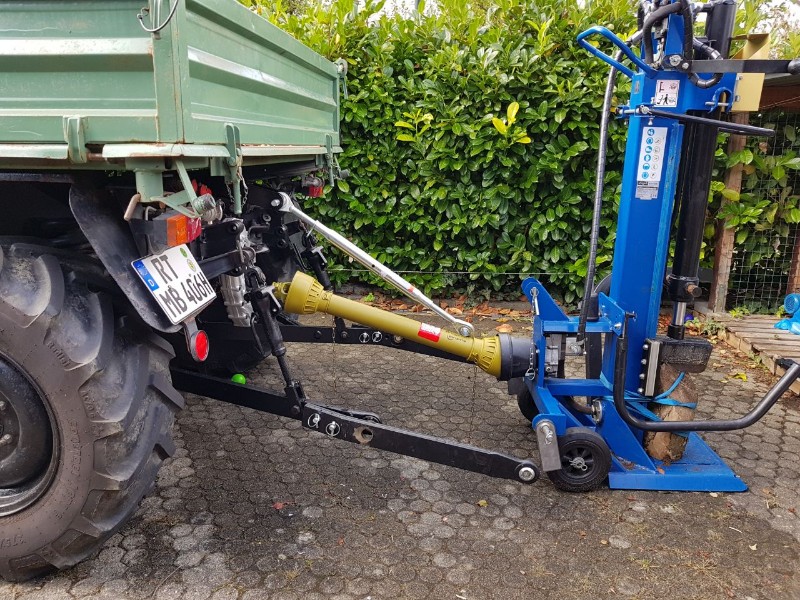

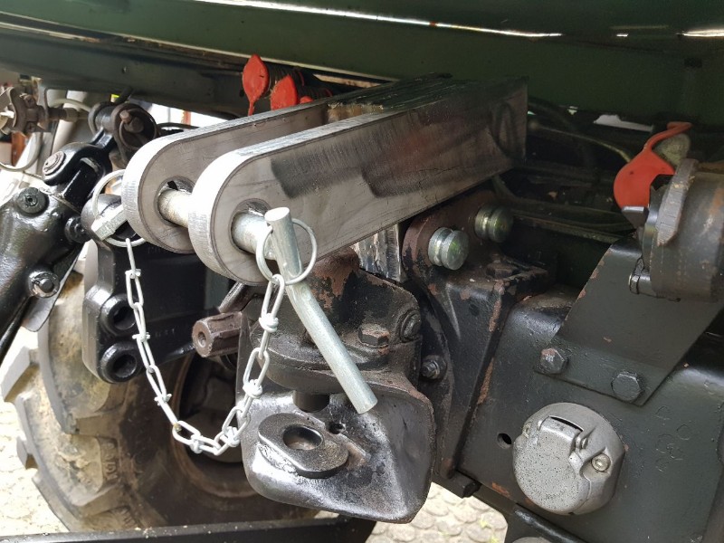

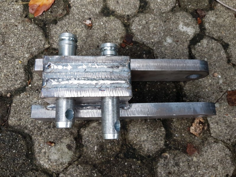

Hier ein kleines Update zu meiner Eigenbaulösung :flex
Damit lässt sich "alles" anschließen was direkt und sehr nahe am Mog hinten platziert werden muss.
Die Anhängerkupplung kann weiterhin ohne drehen genutzt werden..
Eine sehr massive und stabile Lösung ;-)

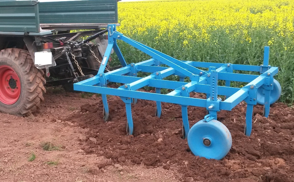

Und warum das Ganze? Sieht man am besten am letzten Bild, da hängt der Spalter dran
Ohne die Verlagerung des Drehpunktes wäre es nicht möglich den Oberlenker ranzuhängen.
Der Oberlenker würde an der Anhänderkupplung anliegen, auch bei gedrehter Kupplung würde ich den Winkel nach unten nicht hinbekommen... :roll:
