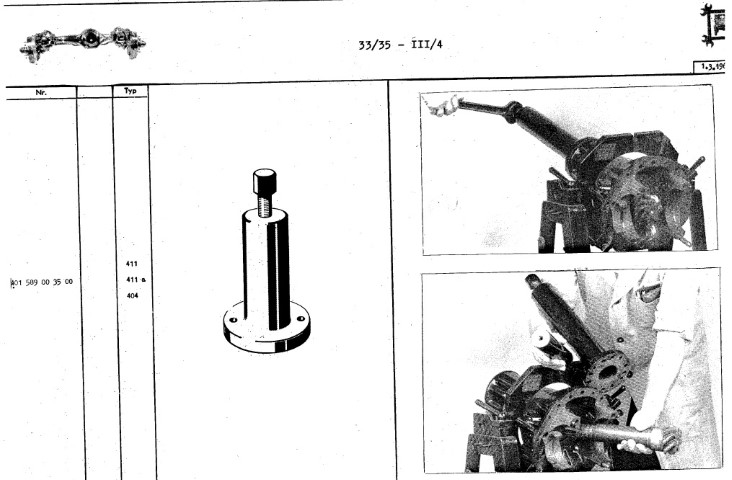

Da ich gefragt wurde, hier die Anwendung an der alten Achse 411 und 404.
Komischerweise sieht das Teil auf der Abbildung im Katalog viel größer aus. Möglicherweise, dass man es auf den Abbildungen besser sieht oder eine frühere Version mit größerem Materialbedarf.
Markus
401 589 00 35 00 Katalog (Small).jpg (69.52 KiB) 2299 mal betrachtet
#515861
Hallo Markus
Für die Achse vom 2010 ist diese Abdrückvorrichtung länger, da dort die Welle vom kleinen Kegelrad bis zum Antriebskreuzgelenk beim Getriebe geht. Bei den späteren Versionen wurde der Wellenteil mit dem Kreuzgelenk entsprechend länger und die Welle vom Diff kürzer...
Wann das geändert wurde, kann ich dir nicht sagen. Beim 2010 jedenfalls ist es so.
Gruss Norbert
