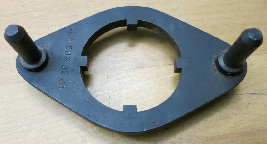

401 589 02 61 00 Gegenhalter a (Small).JPG (89.79 KiB) 2179 mal betrachtet
401 589 02 61 00 Gegenhalter b (Small).JPG (69.9 KiB) 2179 mal betrachtet
Hallo Freunde der Sonderwerkzeuge,
für alle, die das Sonderwerkzeug 401 589 02 61 00 Gegenhalter für Nutmutter am Achsantrieb alte Achse (401, 411, 404) besitzen wollen, stelle ich Informationen zur Verfügung. Die darstellungen zeigen ein originales Muster aus einer Schweizer Kiste.
Stückliste: 1 Platte, 2 Stifte, 2 Muttern M10
Bei Laserschmelzschneiden sollte man mit 8mm Bohrungen das Teil ausschneiden und diese aufbohren und mit M10 Gewinde versehen. Alternativ können die Bohrungen beim Laserschnitt auch weggelassen werden und später geböhrt werden. Dann muss man die Bohrungsmittelpunkte händisch anreißen.
Viel Spass damit.
Markus
