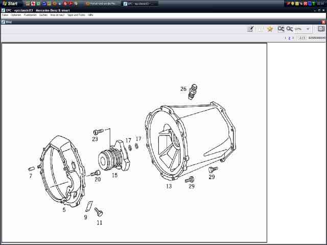

habe mir mal so ein Triebwerk zugelegt. Dem ersten Augenschein nach, sollte der Motor vom Maß her passen. Das einzige was sich etwas schwierig gestallten wird, ist die Verbindung zwischen Motor und Getriebe. Der Anlasser sitzt beim OM602 auf der anderen Seite. Habe mal das Kupplungsgehäuse von 408 rausgesucht (Teile Nr. A4082500105, Teil Nr. 5).
Hat jemand eine CAD Zeichnung eines solchen Teils oder zumindest vom Kupplungsgehäuse des OM602.
Wäre für Tipps dankbar.
Kupplungsgehäuse OM602.jpg (18.23 KiB) 11953 mal betrachtet

so, ich habe mal alle Maße genommen. Wie gesagt, vom Platz her sollte es passen. Jetzt habe ich noch einige Überlegungen angestellt. Vielleicht könne Ihr mal Eure Meinung dazu sagen, ob das so funzt.
An die Stelle, wo normalerweise der Klimakompressor sitzt, wollte ich eine Tandem-Hydraulikpumpe setzen, wobei die grosse Pumpe die normale Hydraulik versorgt und die kleinere Pumpe die Versorgung der Ross Lenkhilfe übernimmt.
An die Aufnahme der Lima wollte ich mit einer Halterung die Lima und gleichzeitig den Kompressor anschließen. Die Halterungen müssten natürlich selbst angefertigt werden.
Bleibt noch der Übergang zum Getriebe. Hierbei wollte ich die Kupllungsglocke vom 408, siehe vorigen Beitrag (falls bezahlbar) mit der
Kupplungsglocke vom 421 (Getriebe ohne Vorschaltgetriebe) verbinden.
Das Problem hierbei wird wohl die genaue Zentrierung der beiden Teile sein sowie der Einbauwinkel des Motors.
Vielleicht könnt Ihr ja einfach mal Eure Meinung sagen. Bin für alles offen.
Vielen Dank.
