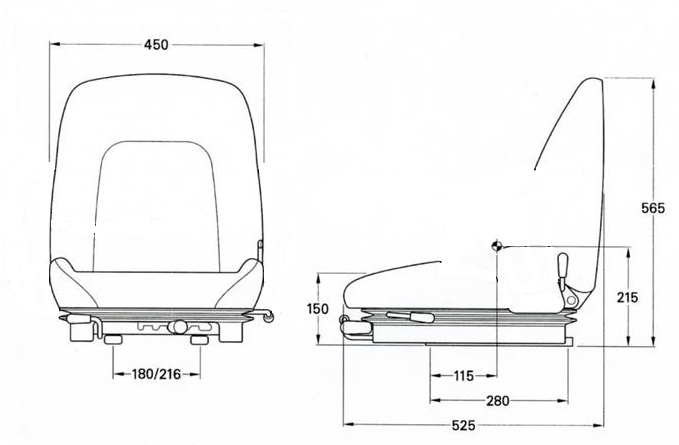

#552268
Liebe Unimog-Freunde,
in 411 Westfalia, 421 und 406 haben einige Kollegen kompakte KAB_21T1 mechanische Schwingfedersitze auf der Fahrerseite eingebaut. Die gibt es in verschiedenen Ausstattungsvarianten mit Stoff- oder PVC-Bezug, Armlehnen, Kopfstützen, Sicherheitsgurten ...
Beim 411 Westfalia passt der Sitz auch auf die Beifahrerseite. Dann sollte das beim 404 meiner Einschätzung nach auch gehen. Mit den Maßen auf der Zeichnung kann man das leicht nachprüfen.
MG68 liked this
#552273
