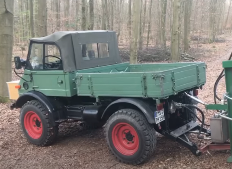

Nun zu meiner Frage. Hat von euch einer eine Idee, um welche Reifen es sich auf dem Foto handelt? Es stammt aus dem
Film "Holz machen mit dem Unimog 421". Ich habe die Vermutung, dass es 12,5 /80 18 sein könnten oder bin ich da auf dem Holzweg ? Selbige habe ich auf einem 8to Kipper drauf. Da ich mit meinem Mog fast nur auf befestigten Straßen (auch im Holz) unterwegs sein werde, würde ich diese Reifen (mit Zulassung für Geschwindigkeit, Tragkraft usw) in Erwägung ziehen. 11 x 18 Felgen habe ich. Reifen mit Ackerprofil haben viel mehr Traktion, denke aber an den hohen Verschleiss auf Teerstraßen und traue mich deshalb nicht, solche zu kaufen. Hat also jemand Erfahrung mit den vermuteten "Ackerwagenreifen" auf dem Mog (siehe Bild).

Hallo Hans,
kann es sein, dass Du diese Frage vor ca. einem Jahr bereits direkt bei youtube den Besitzer gefragt hast?
Die Antwort war damals, dass es 10,5-20 sind, also nicht auf Deine 11x18 Felgen passen.
Bereits im Youtube als auch hier ist, dass was Du eigentlich wissen möchtest erst auf den zweiten Blick zu erkennen, der Reifentyp / Hersteller. Warum erfragst Du das nicht direkt bei dem Youtuber TreckerTim
