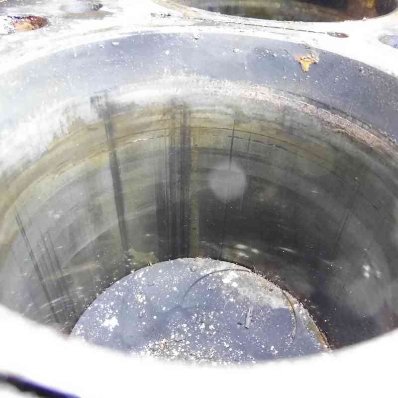

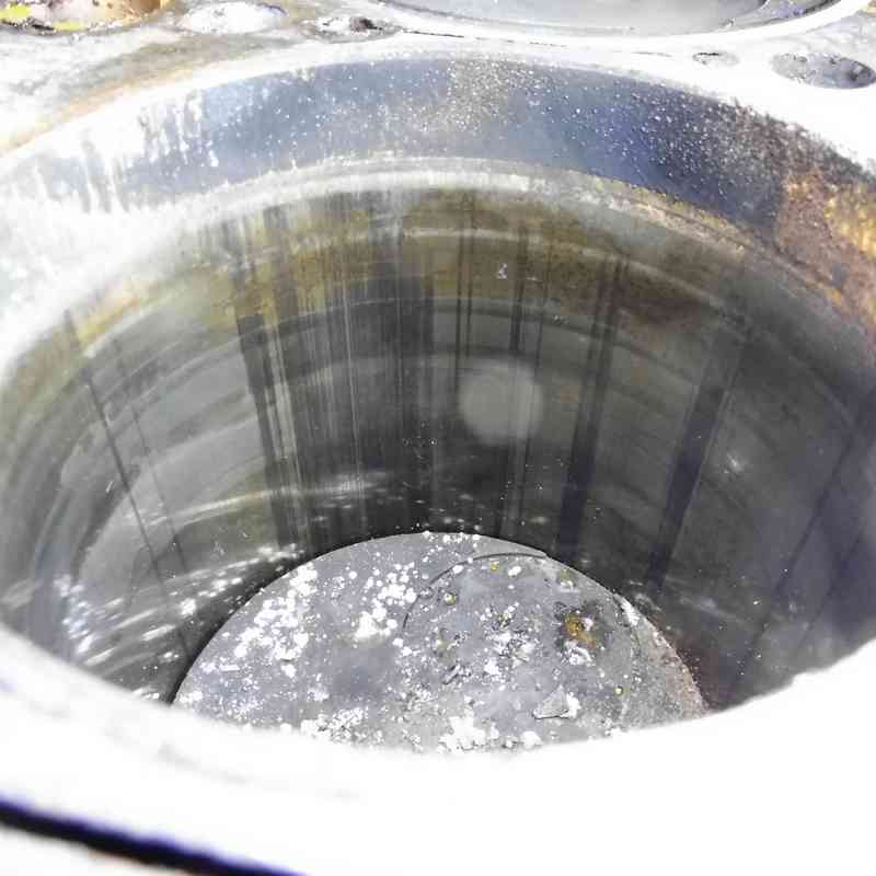

bei einem Bekannten ist der Motor heissgelaufen, die Kopfdichtung war zwischen dem 2+3 Zylinder undicht.
Hier nun das Schadensbilder der beiden Zylinder. die Riefen sind noch nicht fühlbar.
Welche Massnahmen sind sinnvoll, Kolben raus ?
Schon mal Danke und Gruss Bert
#559866
Hallo Bert
die Kolben sollten in jedem Falle raus und die Kolbenringe überprüft und zumindest wieder freigemacht werden. Im Umkehrpunkt des obersten Kolbenringes scheinen Macken in der Laufbahn zu erkennen sein. Aber mehr geben die Bilder nicht her.
