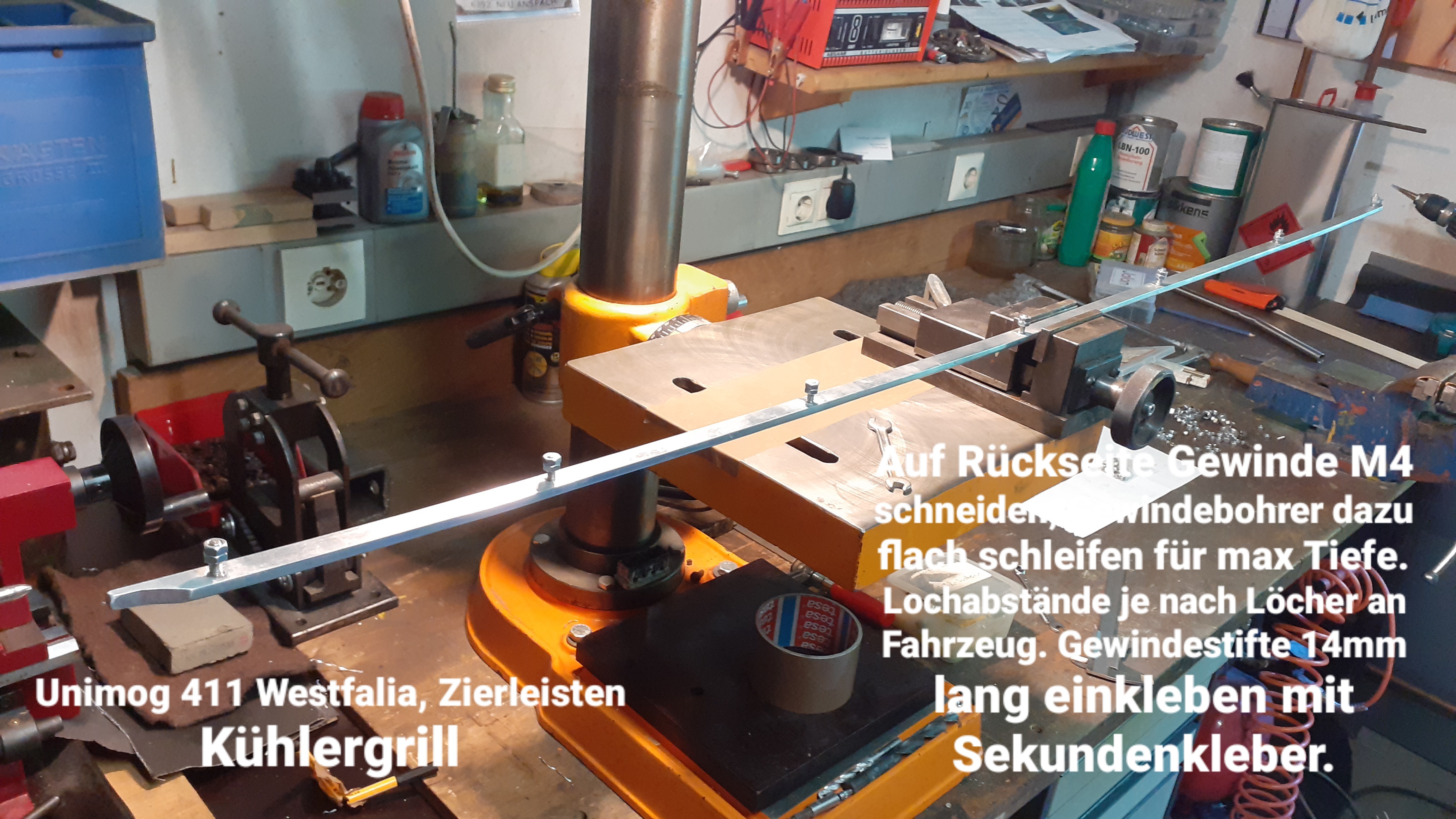

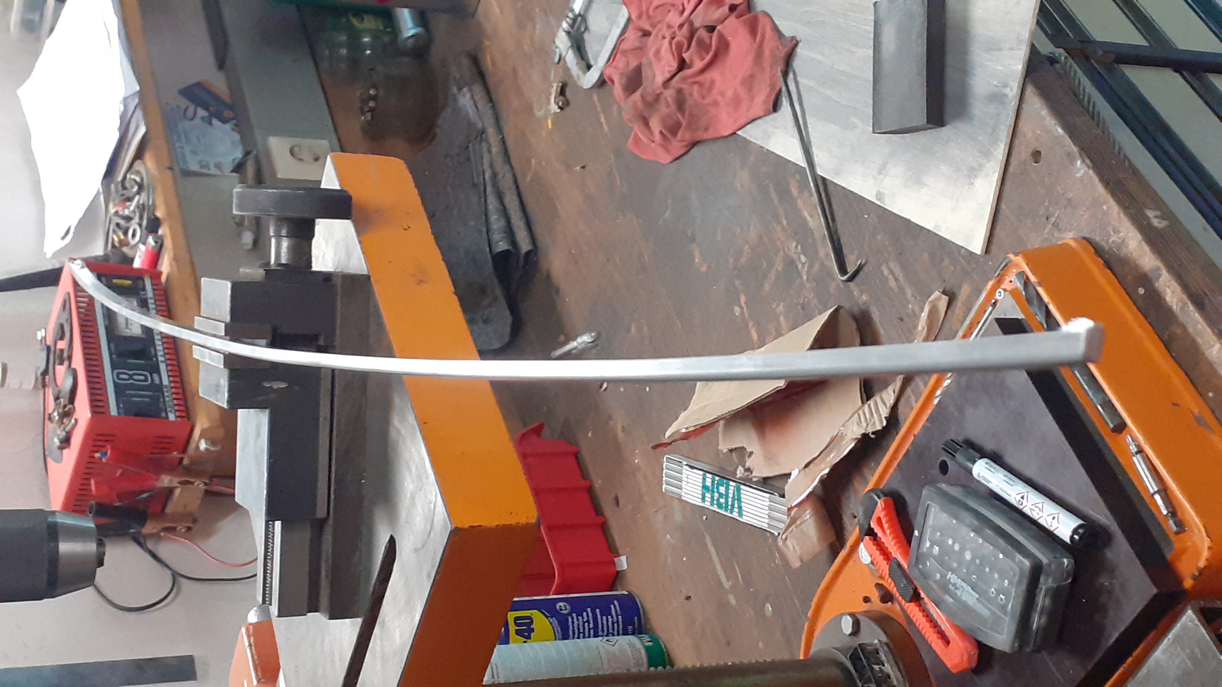

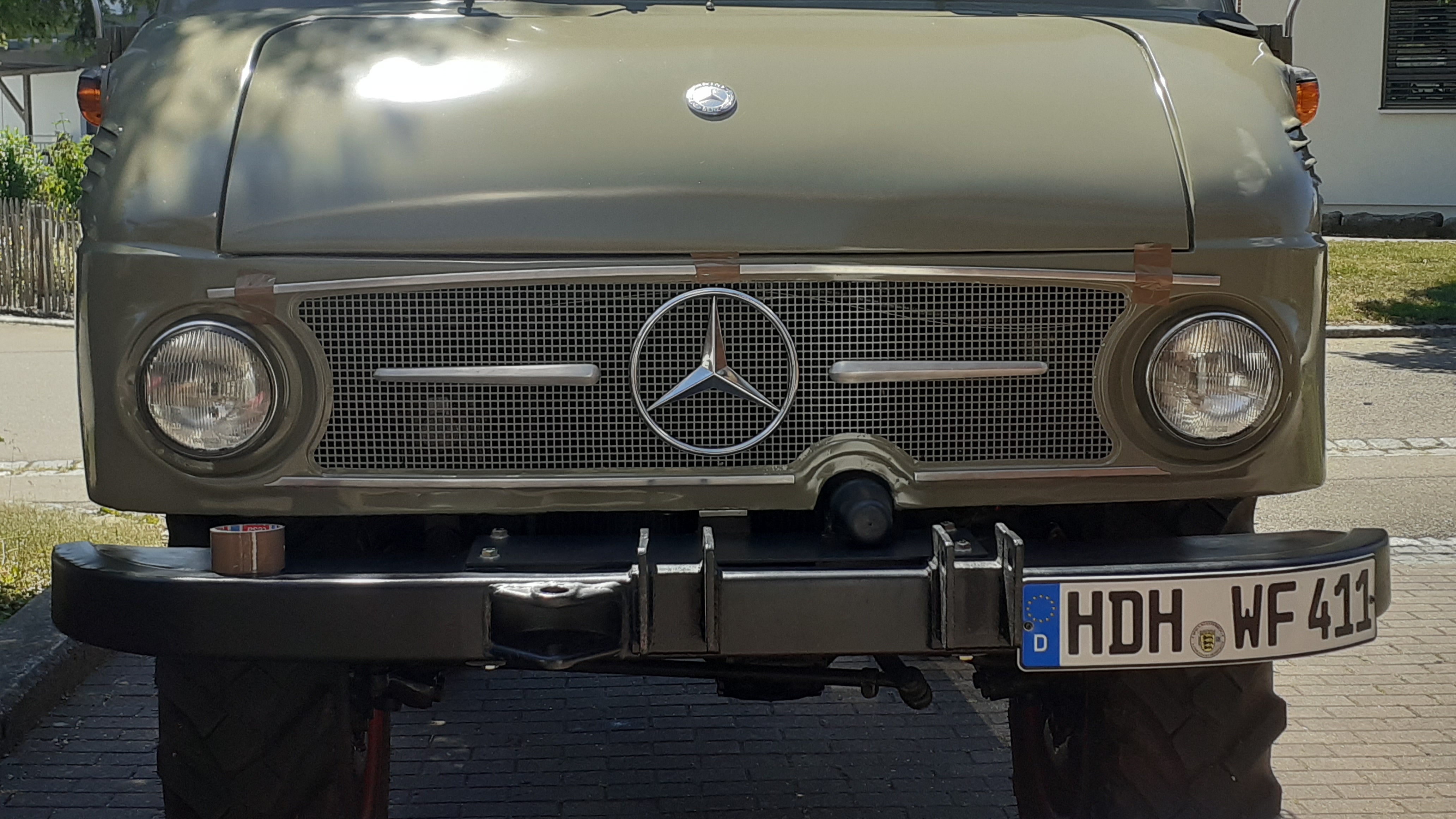

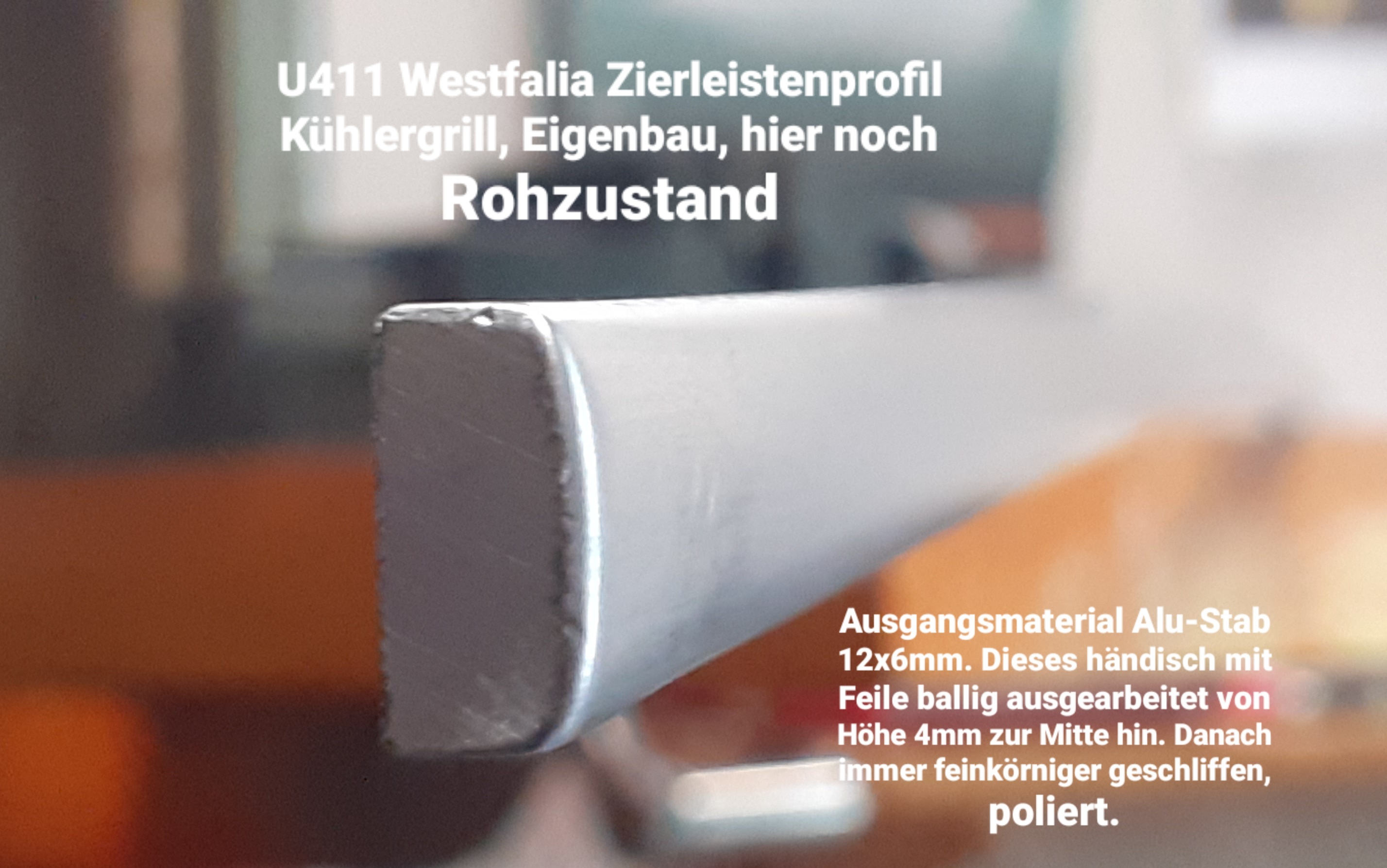

Den heutigen Tag habe ich maßgeblich mit der Herstellung der oberen Zierleiste des Kühlergrill vebracht. Außer der balligen Kontur ausarbeiten galt es, die Zierleiste in zwei Ebenen zu biegen. Für das Biegen in horizontaler Richtung habe ich mir ein Maßbrett gemacht, Vorgehensweise wie auf dem Foto vermerkt. Die andere Richtung bog ich frei von Hand. Zur finalen Lä genbestimmung heftete ich die Zierleiste mit Klebebandstreifen an und übertrug die Enden der unteren Leisten nach oben. Jetzt fehlen auf der Rückseite der Zierleiste nur noch die Gewindestifte zur Befestigung am Fahrzeug.

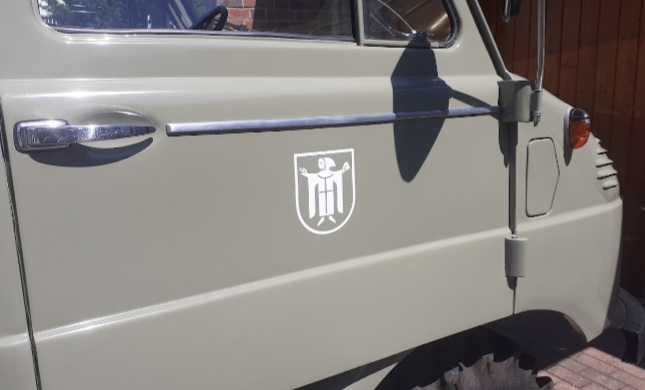

Danke für deine Anregung zum Schutzlack, das dauerhaftere Glänzen der Oberfläche wird hiermit sicher unterstützt. Ich habe bislang auch an den schon angebrachten Türzierleisten darauf verzichtet, schwanke noch hin und her ob ich sie mit Schutzlack versehen soll. Die natürliche, etwas mattere Alu-Patina gefällt mir eigentlich recht gut und wirkt am Unimog recht authentisch..
Ich meine, die Türzierleisten dürften in Original auch ungeschützt gewesen sein, zumindest konnte ich beim Aufarbeiten keine Lackreste feststellen. Aber vielleicht gibt es hier auch andere Erkenntnisse. Bin offen für Beides.

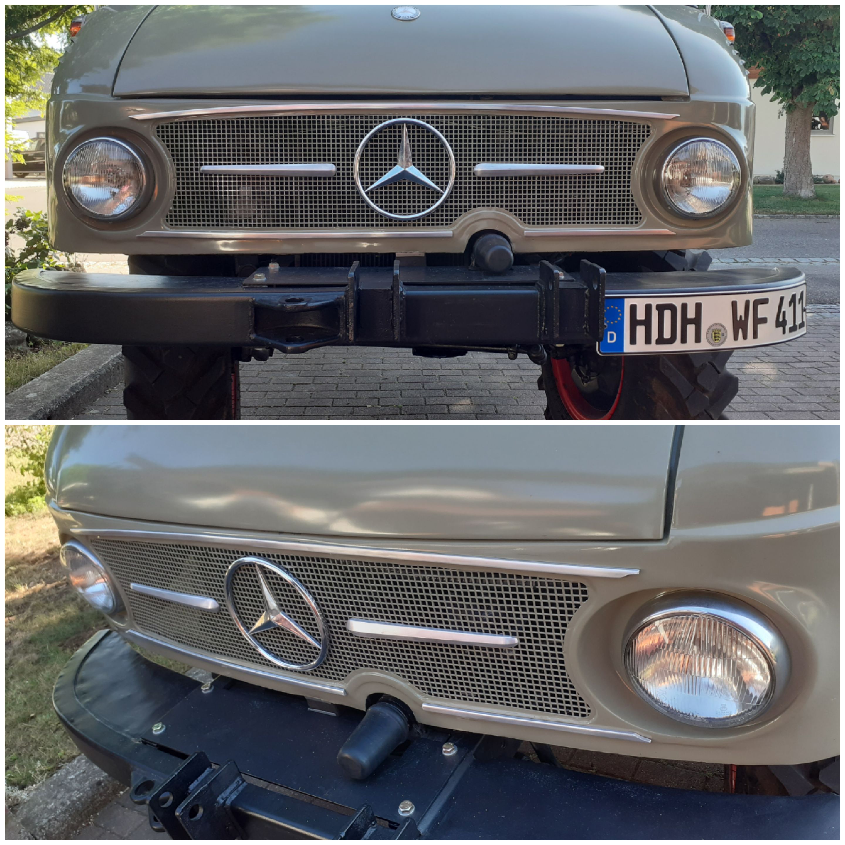

Guten Morgen Zierleistenfreunde:

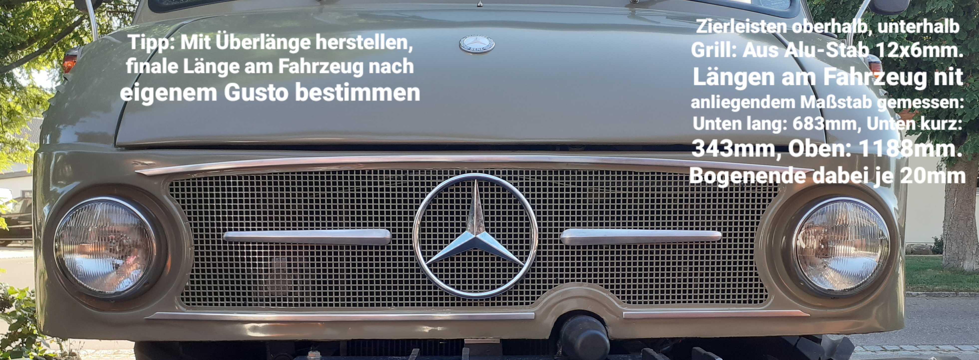

Ich fasse mit den nachfolgenden Bildern noch die Maße der von mir hergestellten Leisten zusammen. Zum Biegen der oberen langen Leiste verweise ich auf das "Maßbrettfoto" im Bericht.
Meine Kosten für zwei Alustäbe 12x6mm mit je 2m Länge lagen bei 45€. Da ist Material übrig geblieben. Es finden sich sicherlich optimalere Bezugslängen auch günstigere Bezugsquellen.
