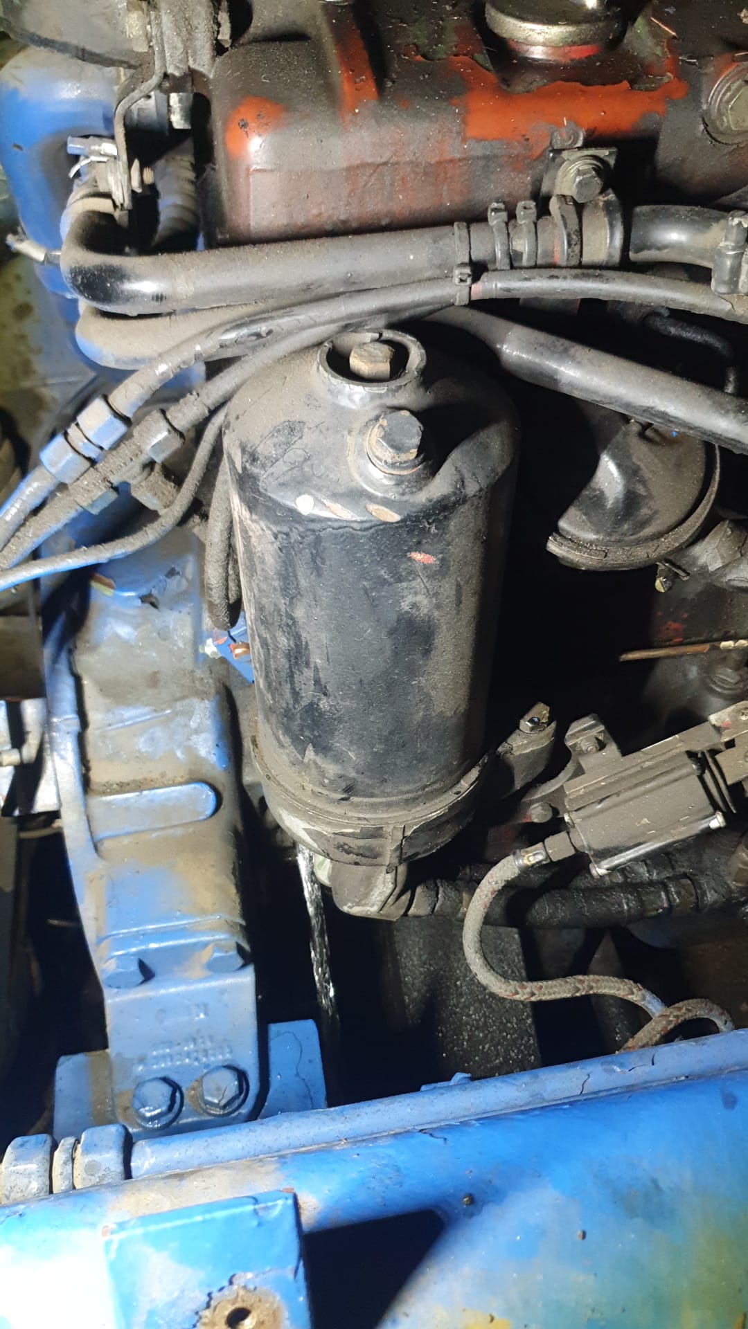

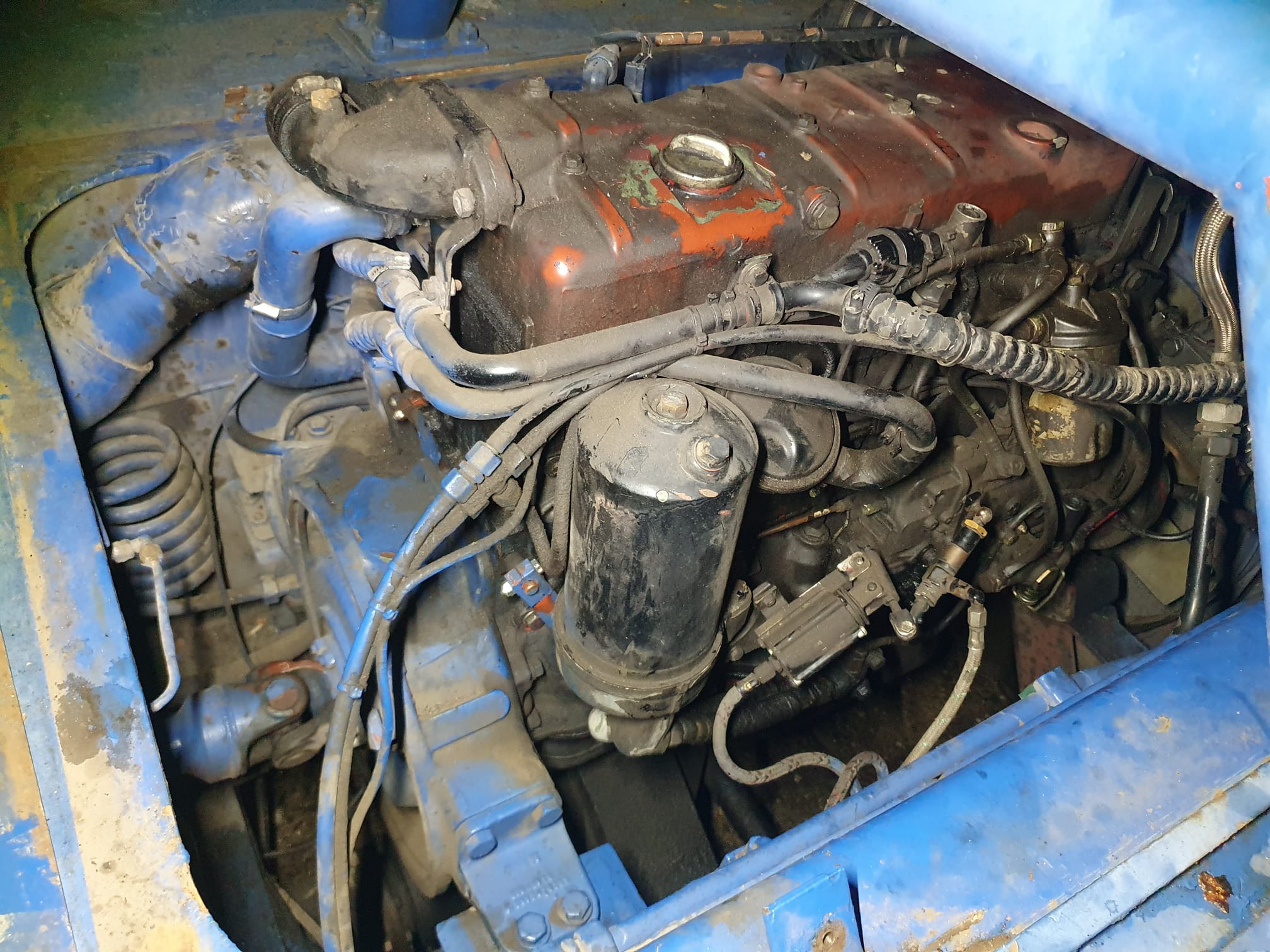

Hallo, ich habe diesen Beitrag zum ölfilterumbau am om352 entdeckt.
Als om352 Neuling hatte ich eigentlich ein paar Informationen zum passenden Filter gesucht.
Hier ist ja die Rede von Nebenstromfiltern und Hauptstromfiltern und dem Umbau von dem einen zum anderen.
Ich habe bei mir einen stehenden Filter der über Schläuche zum flansch unter der Pumpe verbunden ist.
Handelt es sich hierbei jetzt um einen Nebenstromfilter oder ist es schon ein Hauptstromfilter?
Muss ich hier noch was umrüsten oder einfach Öl und Filter wechseln und fertig?
So richtig bin ich auch noch nicht sicher ob ich 15w40 oder 10w40 nehmen soll.
Grüße

Vielen Dank Helmut, da kann ich mir ein umrüsten sparen. Super wie du das immer raus suchst. Findest du das in dem online teilekatalog den du letztens verlinkt hattest oder in diesem epc?
Auf jeden Fall spitze.
Ein Problem hab ich aber noch.
Wenn ich den Motor starte braucht es etwa 10 Sekunden bis der von 0bar plötzlich auf 5 bar Öldruck springt.
Irgendwo stand mal das der filter leer läuft und es deshalb so lange dauert.
Kann man da was dagegen tun?
Zb. Mit dem nachrüsten eines Rückschlagventils?
Grüße der Frank

Der Öldruck dauert beim 352 immer so lange, da das System im Stillstand leerläuft. Durch deinen verbauten Scheibenölkühler ist das schon deutlich reduziert.
Man kann eine Vorschmierpumpe einbauen, wie das schon mehrfach gemacht wurde. Vorschmierpumpen sind bei Großmotoren Standard und auch häufig bei Stationärmaschinen .
Man kann kein Rückschlagventil verwenden, da das System in Fließrichtung leerläuft.

Von Hydraulikpumpen für Cabrio-Verdecke bis hin zu elektrischen Zusatz- Getriebeölpumpen ist alles vertreten. Es gibt aber keine bewährte Standardlösung.
Ölansaugung ist am einfachten mit einer Hohlschraube und Ringöse am Ablassstopfen, einspeisen ebenfalls mit Hohlschraube und Ringöse statt dem Stopfen am Ölfiltergehäuse..
#563375
Vielen Dank, ich werde so etwas nachrüsten. Die Entnahme stelle ist mir klar, nur bei der Einspeisung bin ich unschlüssig.
Welchen stopfen meinst du?
Es gehen ja auch zwei Leitungen zum filter Gehäuse.
Ich vermute mal eine Leitung ist der Zulauf von der ölpumpe zum filtergehäuse.
Die andere Leitung wird dann das gereinigte Öl vom Filter zu den Schmierstellen am Motor sein.
Es wäre vermutlich sinnvoll die Zusatzpumpe in die Zuleitung von Ölpumpe zum Filtergehäuse einzubinden.
Oder gibt es da einen Nachteil?
Grüße
#563386
Hallo Frank
natürlich kannst du in die Zuleitung einspeisen. Du musst aber ein Rückschlagventil verbauen, sonst wird die Pumpe vom Ölstrom rückwärts als Turbine angetrieben.
#563426
Moin, du meinst die zusätzliche Pumpe wird dann vom ölstrom angetrieben wenn der om352 läuft?
Das könnte durchaus passieren. Da müsste wirklich ein Rückschlagventil rein. Ich werde bei Gelegenheit mal eine Pumpe raus suchen und da verbauen.
Erstmal noch Öl wechseln. Ich hab jetzt ein 25w40 und ein 20w50 da. Aber es scheint als wäre das 15w40 die bessere Wahl. Zumindest was man hier so liest.
Grüße
