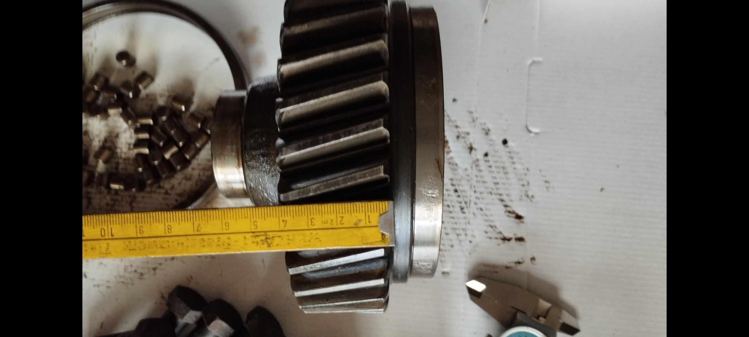

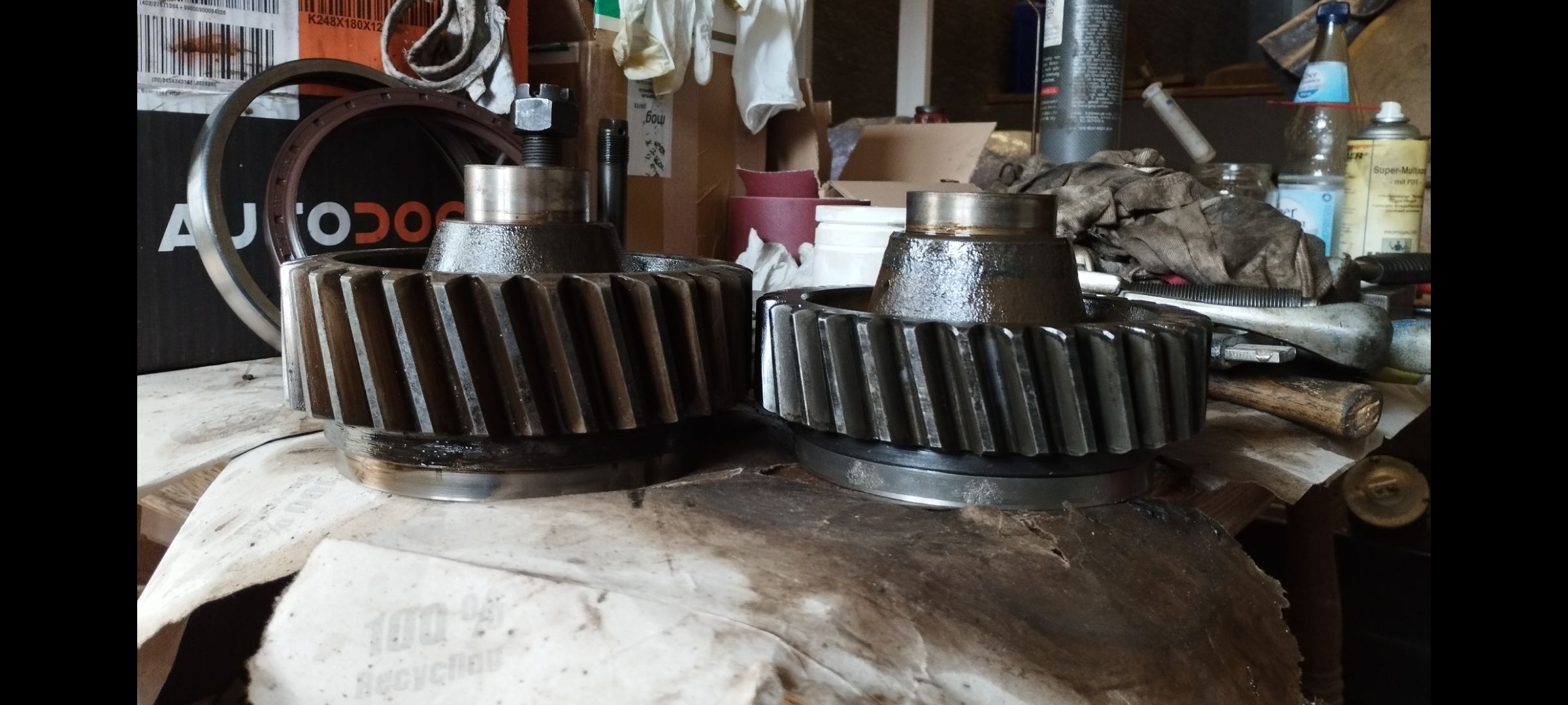

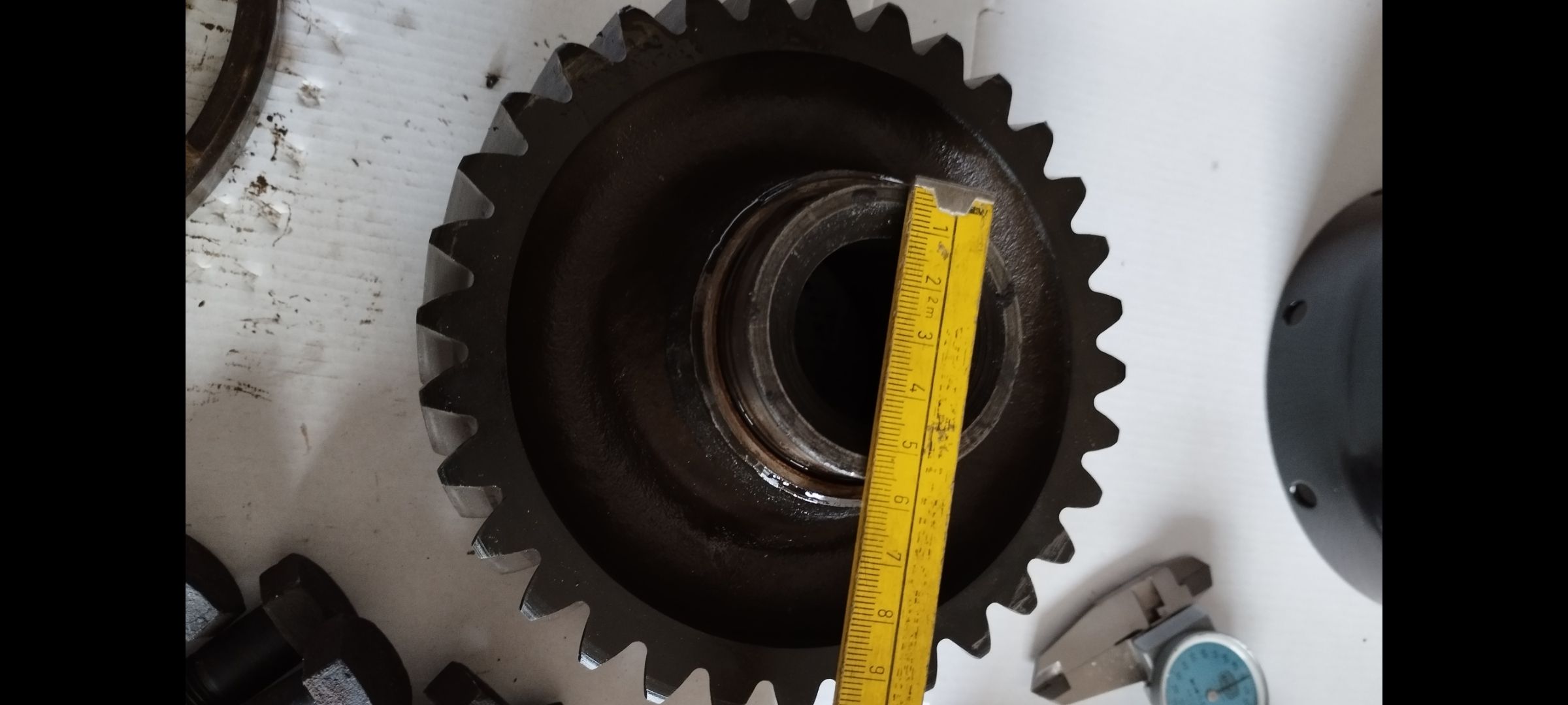

ich hab's jetzt doch getan und mir den 421 gekauft. Leider ist doch etwas mehr daran zu tun als erhofft und ich bin schon mittendrin! Wenn ich mal etwas mehr Zeit habe Stelle ich mich und "ihn" gerne mal näher vor.
Aktuell brauche ich ein linkes Vorgelegezahnrad, weil die Lauffläche des Tonnenlagers hinüber ist. 32 Zähne, schrägverzahnt. Ich habe mir auch schon eins besorgt, von dem ich dachte, dass nur die Spannschraube anders ist, allerdings ist auch der Lagersitz des Rillenkugellagers kleiner und die Verzahnung breiter und etwas weiter nach innen gerückt.
Hat zufällig jemand ein brauchbares Zahnrad?
Oder hat schonmal jemand die neuere Variante ins alte Vorgelege adaptiert? Ich bin nämlich der Meinung, dass das geht, falls ich keines finde. Ich würde den längeren Lagersitz etwas kürzen, einen Zwischenring aufschrumpfen und das kleine Zahnrad etwas versetzen oder umdrehen, dass es vollständig auf dem breiteren großen läuft...
Aber natürlich wäre mir ein passendes lieber!
