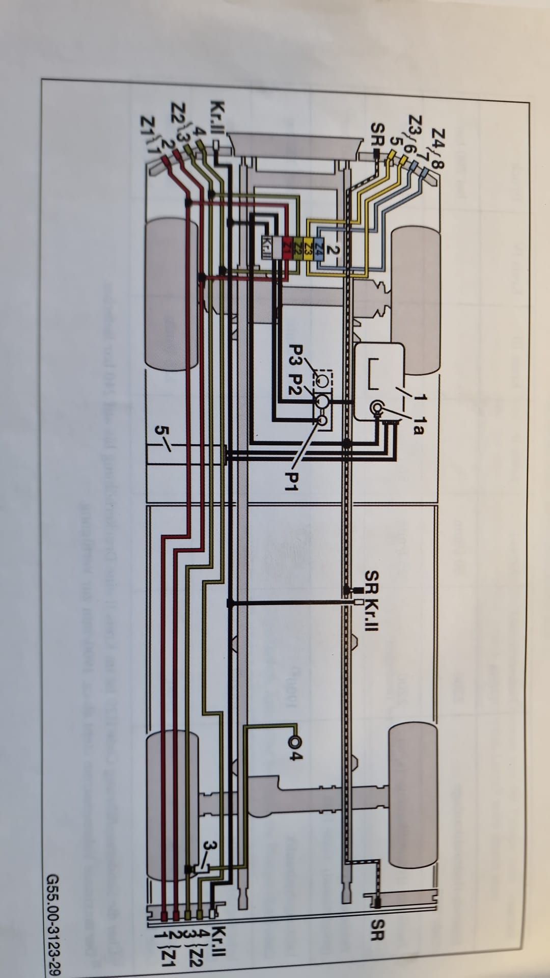

Mein Unimog ist mit einer zweikreisigen Hydraulik mit 4 Zellen mittels seperaten Rücklaufleitungen ausgestattet. Siehe Schema Bild
Also die Steuergeräte des U300 sind meines Wissens nach elektrisch angesteuert, also mittels Magnetventilblock.
Die Winde hat keinen hydraulisch angesteuerten Freilauf, der Freilauf wird mechanisch mittels Handhebel entriegelt.
Beide Zugrichtungen wären natürlich die Premiumlösung.
Denkst du daran wenn wir die Winde in eine Richtung anschließen und die zweite Leitung auf die Rücklaufleitung schließen?

Hydraulikschema U300

Vor und Rücklaufen der Winde. Da brauchst nicht mehr als beide Leitungen an ein Steuergerät zu machen. Wenn die eine Seite Öl zur Winde bringt lässt die zweite das Öl vom Motor wieder zurück. Mehr ist es eigentlich nicht . Allerdings würde ich die Funktion rückwärts spulen nur nutzen wenn es unbedingt nötig ist. Solange kann der zweite Anschluss im drucklosen Rücklauf bleiben. Ob der Aufwand sich rechnet?
