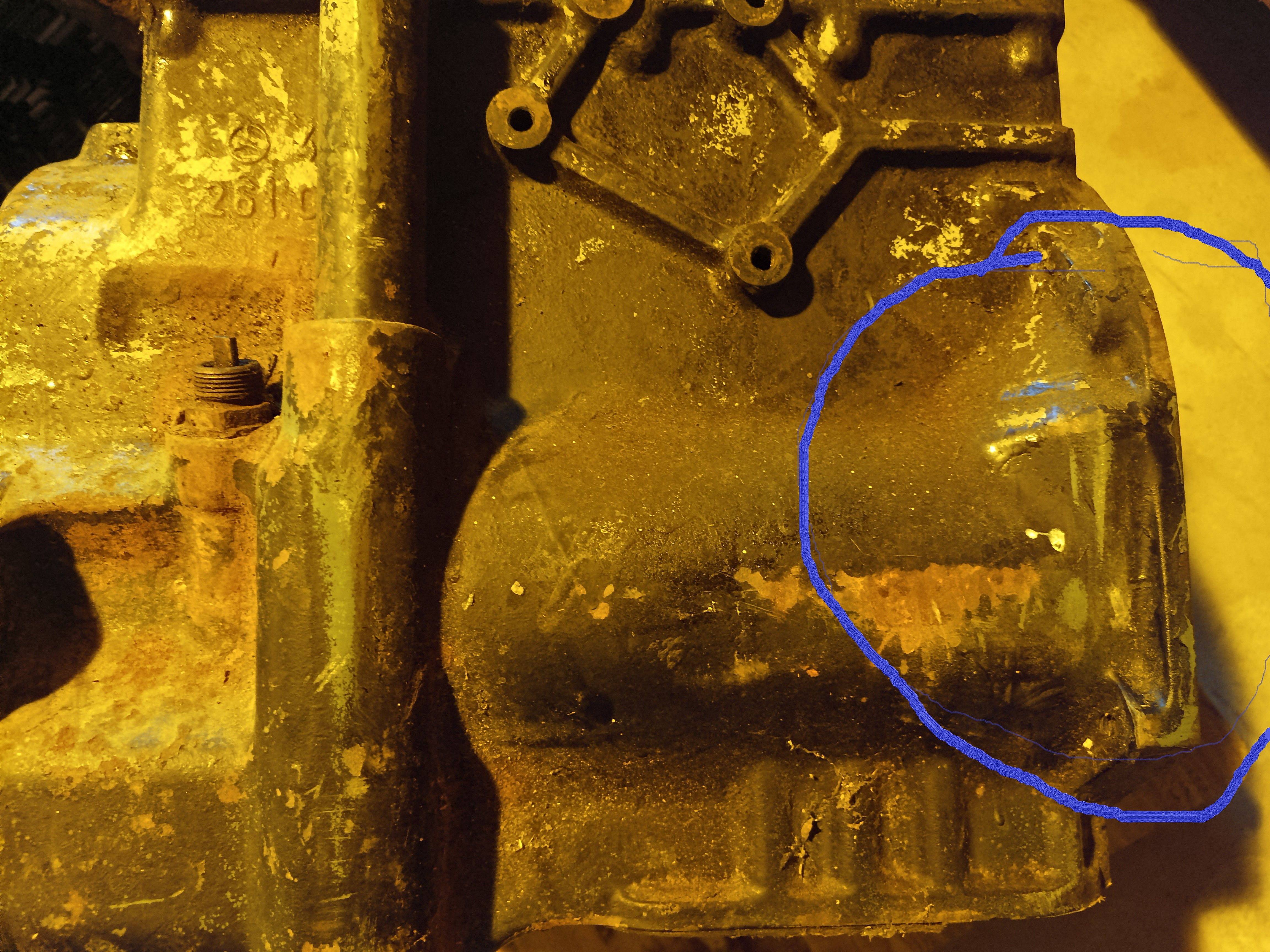

#577844
Hallo Helmut, danke für die Info.
dann bleibt nur das aufbohren der Zapfwellengetriebelöcher auf 12mm.
Hier ein Bild vom Spendergetriebe. Dort sind nur 2 Passhülsen im Bereich der Schrauben die du markiert hast.
Genau wie bei den G Getriebe aus einem Triebkopf. Die zusätzlichen Passstifte fehlen beim dem Spendergetriebe.
Könnte ich aber auch nachbohren. kann das sein sein das das G Getriebe aus einem Triebkopf neuer/ verstärkt ist?
Zapfwellengetriebe 1.jpg (1.15 MiB) 1447 mal betrachtet
aus dem Oberbergischen
Uwe
Zapfwellengetriebe 2.jpg (2.2 MiB) 1447 mal betrachtet
