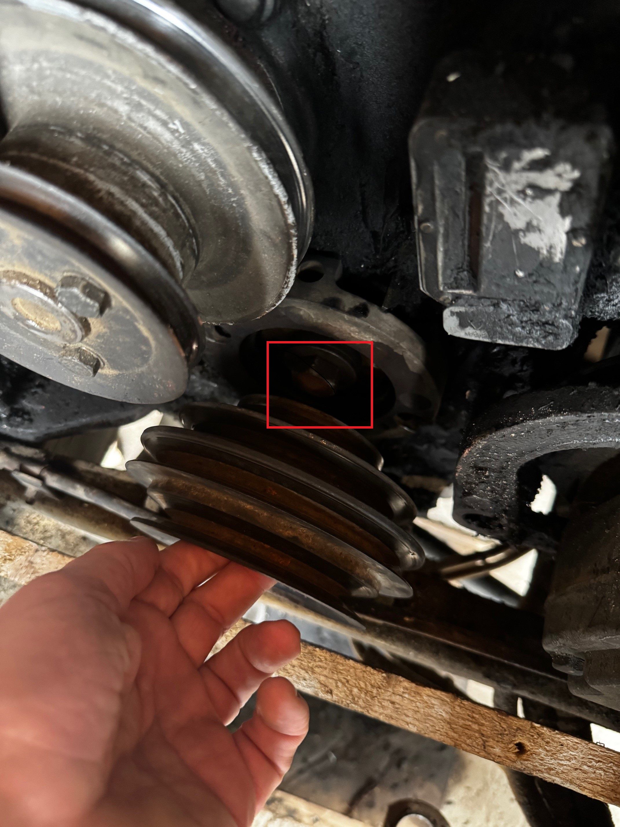

die Dichtung wo dir Kurbelwelle aus dem Motor kommt ist undicht und muss getauscht werden.
Bisher hat der Ausbau auch soweit sehr gut funktioniert. Aber jetzt habe ich da ein Problem mit einer Schraube.
Im Anhang rot markiert. Diese will ums verrecken nicht aufgehen. Daher die Fragen an euch.
Ist das vielleicht, aus welchem Grund auch immer, Linksgewinde ?
Gibt es einen Trick wie man die auf bekommt ?
Vielen Dank für eure Hilfe ! ! !

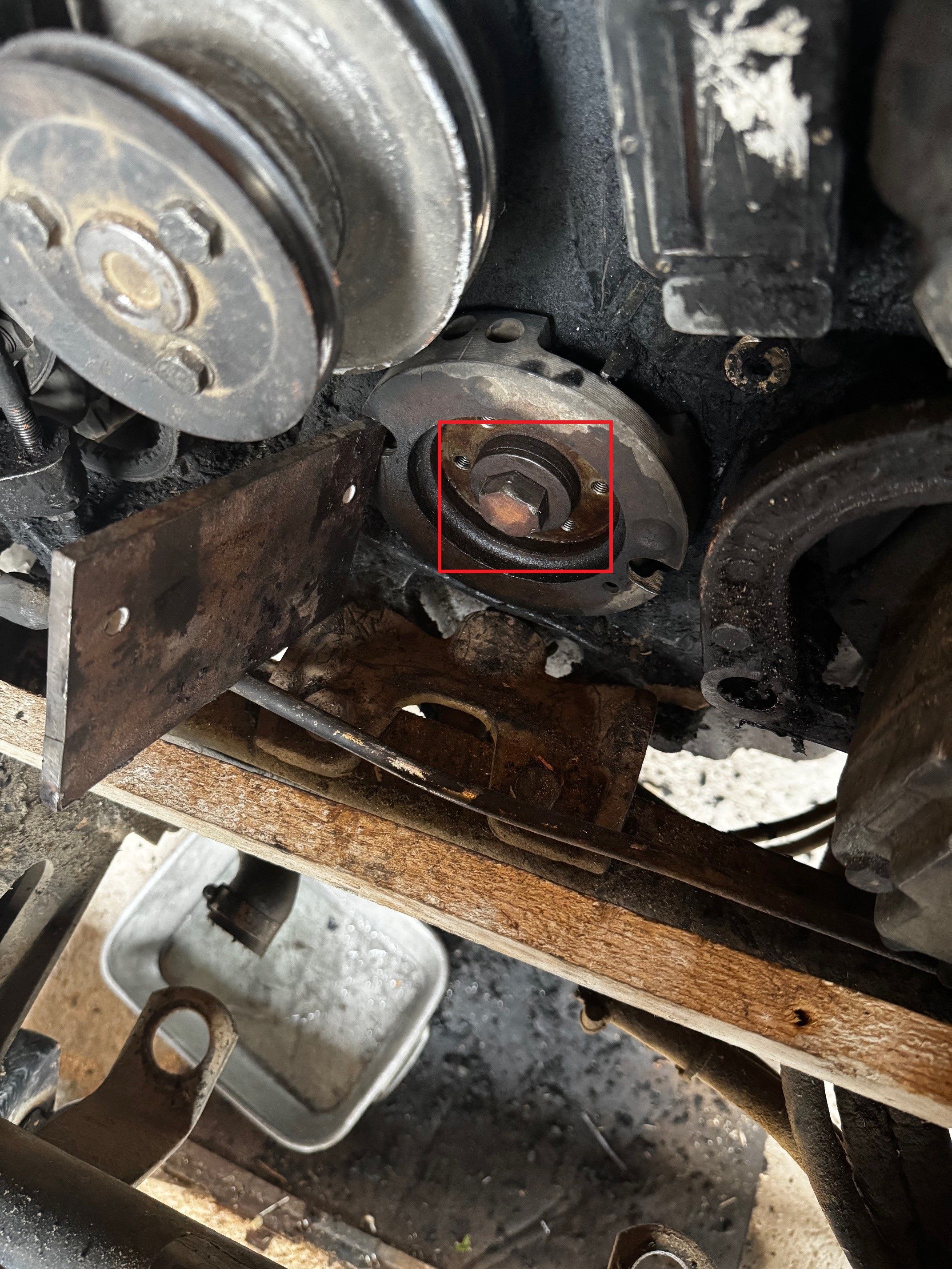

Schraube ist offen.
Mit 3/4"-Antriebe aus der LKW-Werkstatt und langem Hebel.
Das ist Gewinde ist ein Feingewinde.
Das erklärt warum das so bombenfest da drin saß.
