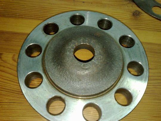

#359533
Hallo Rolf,
bei meinem 411.119 ist der Außendurchmesser des Verschleißrings 136 mm.
Die Teilenummer ist eingegossen, siehe Foto.
#359601
das ist die wohl noch die erste ausführung,die werden auch nicht als Verschleißring bezeichnet sondern als Abstandsring.
Im alten EPC sind sie noch gelistet mit der Nr A 406 337 11 51 links und Nr A 406 337 12 51 rechts und der Dichtring Nr A 005 997 19 46 oG.
Durchmesser?
Schau dir mal den großen Ring innen mal genauer an,sind da Spuren vom Abdrehen zu erkennen?
Das jemand einen neuen Verschleißring genommen hat und das innenstück Abgedreht hat?
MfUG Frank
