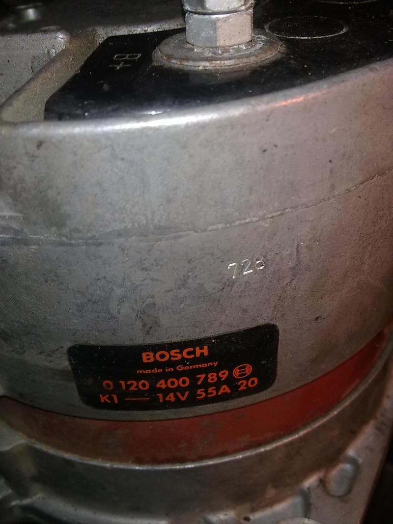

Ich habe an unserem 416 auch ein Problem mit der Lichtmaschine.
Vor gut zwei Jahren habe ich dank des Froums eine passende neue Lichtmaschine gefunden,
die alte war nicht mehr zu retten.
Es wurde dann eine Bosch angeschafft.
Mein Vater baute sie damals ein.

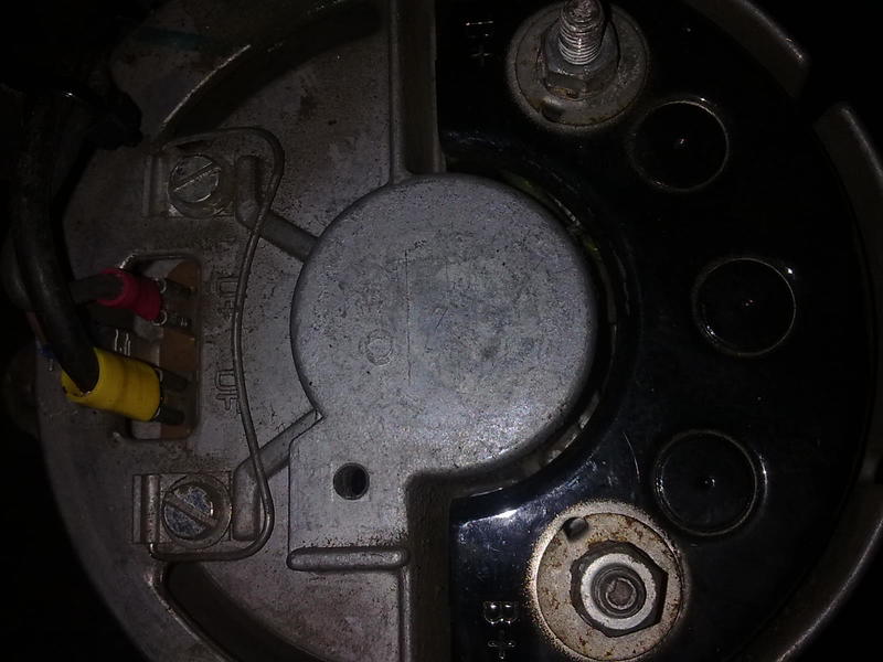

Ich hab mich dann hier belesen und die Lima daraufhin neu angeschlossen,
da sie nicht korrekt von meinem Vater angeschlossen wurde.
Jetzt leuchtet seit dem die Ladekontrolle ständig und die gemessene Ladespannnung beträgt 16-17 Volt :shock:.
Hab heute nochmal alles abgebaut komme aber nicht ganz zu recht mit den Kabeln.
Leider hab ich die alte Lima nicht selbst abgebaut. :x

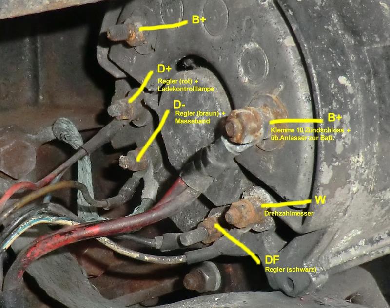

Die Schraubanschlüsse sind beide mit B+ gekennzeichnet.
Da hatte ich auf dem oberen die Ringöse mit den Batteriekabeln drauf,
die andere lies ich unbenutzt.
Die Steckanschlüsse unten sind mit D+ (roter Kabelschuh) und DF (gelber Kabelschuh) gekennzeichnet.
Darunter ist D- .

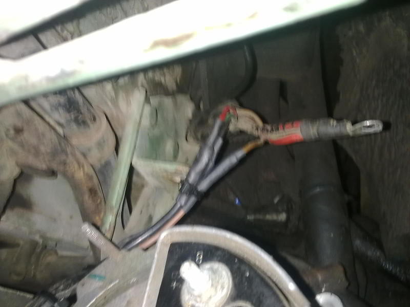

Bei den Kabeln hat mein Vater aber schon etwas vertauscht und ich bin mir nicht sicher ob alles passt.
Aus dem Kabelbaum kommt ein grünes und ein Rotes Kabel (laut meinem Vater waren die immer schon zusammen)
die hab ich auf DF geklemmt. (gelber Schuh)
Dann noch ein schwarzes, das hab ich auf D+ geklemmt (roter Schuh).
So hatte ich nur noch ein braunes über, das kam dann an D-.
Die beiden roten mit der Ringöse hab ich wie geschrieben auf B+ geschraubt.
Zum externen Regler füren aber ein rot/schwarzes (vielleicht auch nur rot) ein braunes und ein schwarzes.
Wo kommt denn nun welches Kabel ran?
Eine neue Batterie haben wir schon vor Wochen, nach der ersten Aktion, eingebaut daran sollte es dann auch nicht liegen.

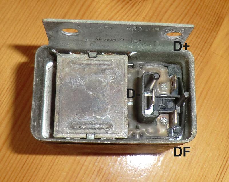

Hallo Mario,
ich gehe davon aus das an deinem Regler ein schwarzes 3fach Steckergehäuse verbaut ist.
D- , D+ , und DF.
Diese Kontakte sind auch auf dem Steckergehäuse eingegossen (meist an der Vorderseite). Bitte vergleiche hier die entsprechende Kabelfarbe mit den Anschlüssen am Generator. Wenn das stimmt, hast du dann zwischen Lichtmaschine und Regler alles richtig angeschlossen.
Von der Generatorkontrolllampe sollte ein Kabel kommen, dieses wird auf D+ geklemmt. Hier muss bei Zündung ein (Klemme 15) Bordspannung anliegen ( in etwa Batteriespannung).
Die Batteriekabel (Klemme 30) müssen beim Generator auf B+ angeschlossen werden.
Zu guter letzt braucht dein Generator auch noch eine gute Masseverbindung zum Motor/Batterie.
Nun sollte der Generator mit ca. 14V deine Batterie laden.
Gruß Jens

Ich hab die Lima jetzt wieder drin und die Kabel von DF und D+ getauscht.
Jetzt funktioniert nahezu alles wie ich mir das wünsche.
Motor an, Ladekontrolle aus.

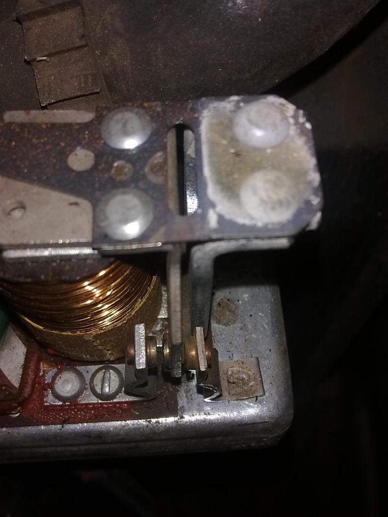

Am Regler kann man sehen,
das er eine andere Stellung (Regler ist geöffnet?) hat.
Der Kontakt liegt rechts an.
Auf dem Bild oben, liegt der Kontakt links an.
Das ist jetzt so, wenn der Motor aus ist.
Vorher war er auch links als der Motor lief und die Ladekontrolle leuchtete.
Soweit bin ich zufrieden.
Nur die Ladespannung von 14 Volt hab ich nicht.
Mein Spannungsmesser hat keine Kommastellen :mauer ,
Es steht auf 13 Volt, könnten dann auch 13,4 sein.
Sollte ich noch seperate Masse an die Lima legen,
so zur Sicherheit?
Und nur zum Verständnis. An beiden B+ Kontakten kommt das selbe raus, oder?
Vielen Dank nochmal.
Gruß Mario
