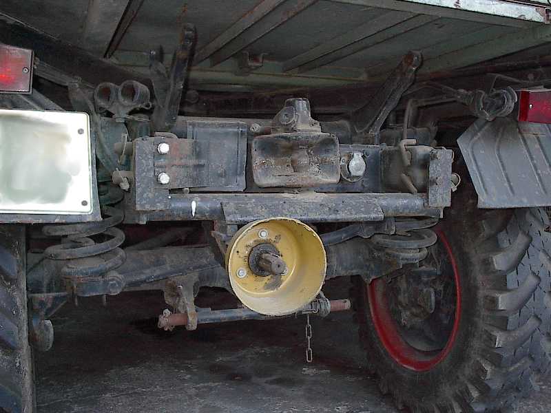

ich glaube, ich kann hier helfen.
Die untere Aufnahme der Luft-Kippzylinder ist ein Kugelkopf auf der hinteren Quertraverse.
Für diesen Kugelkof gibt es einen Oberlenker.
Ist der montiert, hat er, abgesenkt, Feindberührung; nämlich mit dem Zugmaul.
Deshalb wurde das Zugmaul vorher weggeklappt.
Es gibt auch ein Zugmaul welches um 180° gedreht werden kann.
An der Unterseite dieses Zugmauls befindet sich nämlich eine Oberlenkeraufnahme.
Ich hoffe, ich konnte ein wenig helfen und hänge noch ein Bild von einer selbstgefertigten Stütze für das "Schlabbermaul" an
Mog mog
Reiner
