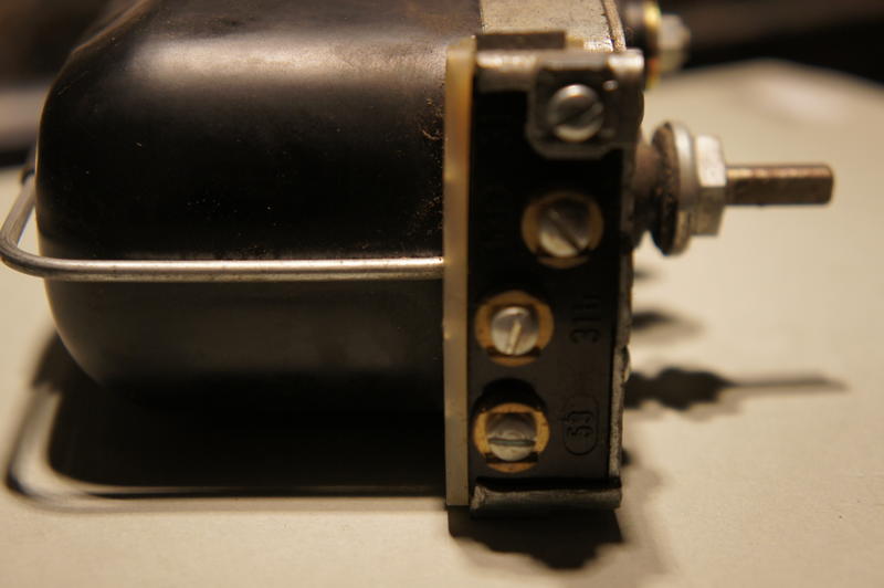

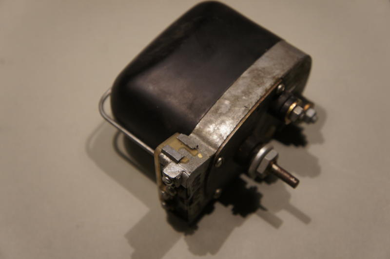

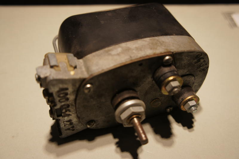

ich habe an meinem 406 beide Scheibenwischermotoren kaputt.
Jetzt sind mir Motoren angeboten worden, die aber eine andere Nummer haben als die verbauten Motoren.
Ich hoffe, dass mir vielleicht jemand helfen kann in Bezug auf die Frage, ob die "neuen" Motoren auch passen würden.
SWF 400054 12V
Danke
MfG
Philipp
#499768
Ich weiss leider nicht ob der Motor passt, sieht rein optisch aber nicht ganz falsch aus. Aber weshalb brauchst du 2 Stk.? Bei meinem ist nur einer eingebaut und der Treibt über ein Gestänge die beiden Wischerblätter an. Und an diesem Gestänge sitzen die Konisch verzahnten Wellen auf die die Scheibenwischer montiert werden.
Gruß Max
#499792
es gibt mehrere Wischermotoren von SWF die annähernd gleich aussehen. Die Unterschiede bestehen in der Wellenform und Wellenlänge, im Abstand der Befestigungen, in den Erhöhungen an der Gehäuseauflage sowie im Inneren an den Zahnrädern.
Es gibt die Motoren mit unterschiedlicher Wellendrehzahl vermutlich durch die unterschiedlichen Übersetzungen im Getriebe. Dann gibt es welche die Stirnräder besitzen und welche wie z. B. am Mog, die Stirnräder und schräg verzahnte Räder besitzen.
Was ist an den Motoren überhaupt konkret defekt?
