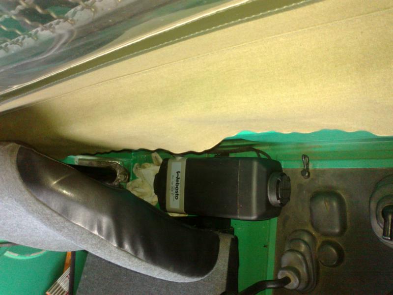

neben meinem Reifenprojekt (s. Technikforum) habe ich ein Zweites erfolgreich abgeschlossen: Einbau einer Standheizung. Eberspächer Airtronic. Jedoch nur zur Heizung der Kabine, nicht zur Motorvorwärmung.
Ich hatte ja mal ganz kurz überlegt, ob ich mir den Einbau selbst zutrauen kann. Oh je. Wenn ich jetzt sehe, an welchen Stellen und Teilen überall gearbeitet wurde, einschließlich Kippen des Fahrerhauses - ichc merke immer wieder, wie wenig Ahnung ich von der Technik habe.
Anbei ein paar Bilder.
Beste Grüße aus Frankfurt und Koblenz, Guido

Hallo Guido,
kann das Fahrerhaus ohne jegliche Arbeiten an der Standheizung gekippt werden oder müssen die Schlauchschellen hierzu gelöst werden?

Hallo Guido
Beim Kippen des Fahrerhauses musst du keine Schellen lösen, da beim Kippen die Schaltplatte stehen bleibt. Genau das ist der Grund warum die Werkstatt die Heizung genau da montiert hat.
Hätten sie die Heizung so montiert das sie eine bessere Defrostwirkung, wie gemeint hat, dann müsstest du das.
Das einzige was eventuell entfernt werden muss ist das Steuerkabel zum Bedienelement.
Bei dem Typ Heizung hast du eine ordentliche Heizleistung, was bei der "kleinen" Kabine völlig ausreichend ist und in meinen Augen auch eine gute Defrostung hat, da du relativ schnell eine sehr hohe Temperatur im Fahrerhaus hast.

Hallo Tobi,
danke für die schnelle und positive Antwort. Ja, das macht absolut Sinn, wie Du es erklärst.
Hallo Erwin,
ja, ich bin auch wirklich beeindruckt, wie viel Wärme in so kurzer Zeit da erzeugt wird.
Bei mir ist es so, dass nicht die Luftansaugseite, sondern die Ausströmöffnung relativ nah an der Rückwand ist.
Beim Lesen der Anbauanleitung wird erläutert, dass man auf ausreichend viel Platz auf der Ansaugseite zwecks Revision und ggf. erforderliichen Teileaustauschs achten soll.
Lt. Werkstatt wollte man auch nicht die heisse Luft in Richtung Faltenbalg (?) der Schaltung lenken.
Auf die Fernbdienung habe ich verzichtet, da der Unimog einige KM von meinem Wohnhaus entfernt steht, so das mir ide Fernbedienuung keinen Vorteil brächte.
Beste Grüße
Guido

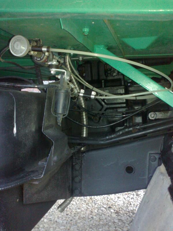

Hallo Guido ,
hier ein paar Bilder von meiner Standheizung , ich habe sie selbst montiert , es ist einfach super wie schnell und auch wie warm es in dem Mog ist .
Ich habe auch nur einen Drehschalter im Fahrerhaus von dem ich die Heizung einschalten kann . Beim kippen des Fahrerhauses muß ich eben die Schlauchschellen lösen , aber ich denke auf die 2 Minuten kommt es nicht darauf an , vorallem werde ich nicht jede Woche die Hütte kippen .
Gruß Peter
