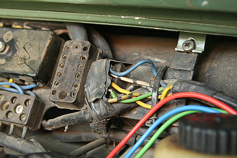

Hallo in die Runde,
ich möchte bei meinem U 406 die Zusatzscheinwerfer nachrüsten.
Eleganterweise geschieht die elektrische Verbindung mit einem
sechspoligen Stecker, der die Zusatzscheinwerfer mit Strom versorgt.
Somit kann man bekanntlich wahlweise das "normale" Licht oder
die Zusatzscheinwerfer in Höhe der Frontscheibe nutzen.
Die stromführende Buchse ist genau neben den beiden
Sicherungshalterungen im Motorraum
(von vorne gesehen rechts).
Gibt es überhaupt noch diese sechspoligen Stecker und auch die
Buchse dazu, meine vorhandene Altbuchse ist leicht marode.
Falls das Teil nicht mehr lieferbar ist, was empfiehlt sich als
Alternative?
mfg Michael
#381753
Hallo Michael,
den Stecker gibt's noch für ca. 25,-€ inkl. MwSt. bei jedem MB-Händler (Nummer A 000 545 35 28 ). Die Buchse (Nr. A 000 545 33 28 ) ist leider nicht mehr lieferbar. Ich hatte auch schon einen kompletten Kabelbaum inkl. Stecker für kleines Geld im großen Auktionshaus ergattert. Oder mal bei den üblichen Teilehändlern (Gebrauchtteile) nachfragen.
Alternative wäre ein Umschalter, der müßte mindestens 4-polig schalten (das Standlicht könnte man einfach zu den Hauptscheinwerfern dazuklemmen, ansonsten bräuchte man 6-polig), muß aber den Strom der Scheinwerfer abkönnen. Oder alternativ andere Steckverbinder nutzen.
Gruß,
Michael
#381770
Hallo Michael,
oder du rüstest mit Relais und Schaltern um, dann brauchst nix mehr umstecken :D
Allerdings hab ich auch auf dem Schaltplan die nicht erlaubte Variante "unten + oben" dabei.
Für die "Lichthupe" hab ich mir einen Lenkstockschalter aus der Bucht besorgt, weil meiner defekt war
Grüsse: Hugo
