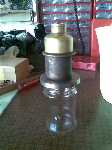

#290865
Das Teil is aus Alu und selber gedreht,Arbeitsaufwand ca. 2,5 Stunden.
Wenns jemand nachbauen will, kann ich auch meine Zeichnung zukommen
lassen!
Zu der Sache mit der Überwurfmutter: ich hab nen halben Tag dran rum-
gewirkt mit allen Hilfsmitteln, und hab schließlich nen 50er Maulschlüssel
drangeschweißt und die Mutter damit abgeschlagen!
Gruß Sven

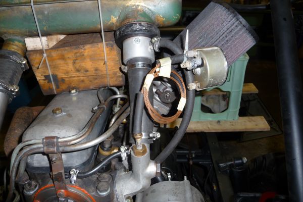

#301455
Ich habe meine Thermostatkonstruktion nun auch endlich montiert
und probegefahren!
Die Temperatur steigt auf 70 Grad und bleibt dort unverändert, so
wie ichs mir auch gedacht hatte, da das Thermostat durch den
Anschluss an einen "kleinen Kreislauf" nur zwischen Motor und
Thermostatgehäuse umspült wird!
Ohne "kleinen Kreislauf" würde die Temperatur immer stark schwanken
weil das Thermostat immer voll öffnet, kaltes Wasser aussem Kühler
nachfließt und sofort dadurch wieder schließt!
Ich denke dies ist auch der Grund für die ewigen Kopfdichtungsschäden
am OM 636 !
Grüße Sven

Moin Sven,
am OM 636 !
Das musst Du mir erklären!
Auf welchem Wege soll denn kaltes Wasser aus dem Kühler zum Thermostaten kommen?
Die ewigen Kopfdichtungsschäden kommen davon, dass das gekühlte Wasser vorne in den Motor und auch vorne wieder herausfließt.
Die hinteren beiden Zylinder werden dadurch schlecht gekühlt und die Dichtungen verbrennen.
