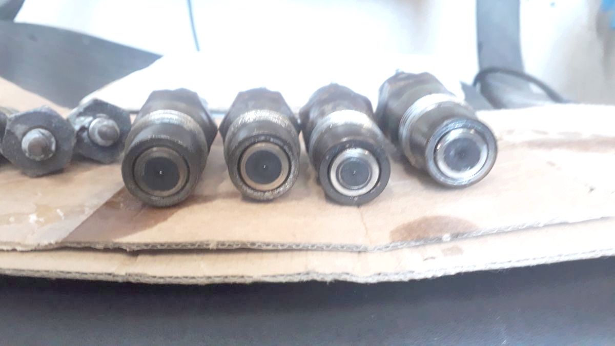

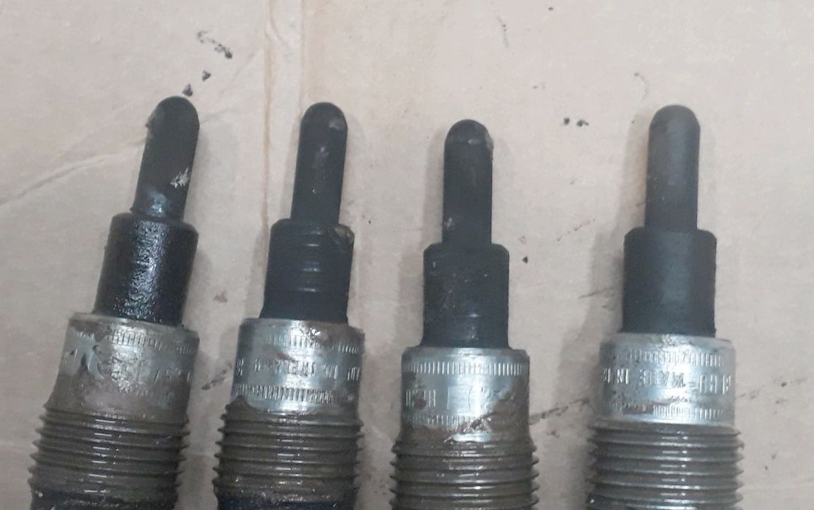

So, das mit dem Endoskop durch die Ventile hat nicht funktioniert.
Die Kompressionsprüfung gab leider auch keine klaren Ergebnisse,
24,26,27 und 25 bar, obwohl das ja eigentlich zu hoch ist, Soll 24 bar .
An den Glühkerzen und Düsen könnte ich jetzt auch keine deutlichen Unterschiede feststellen.
Ich probier noch mal eine Druckverlustprüfung bevor ich die Vorkammern ziehe und dann mit dem Endoskop
auf Spurensuche gehe.
Grüsse Bert

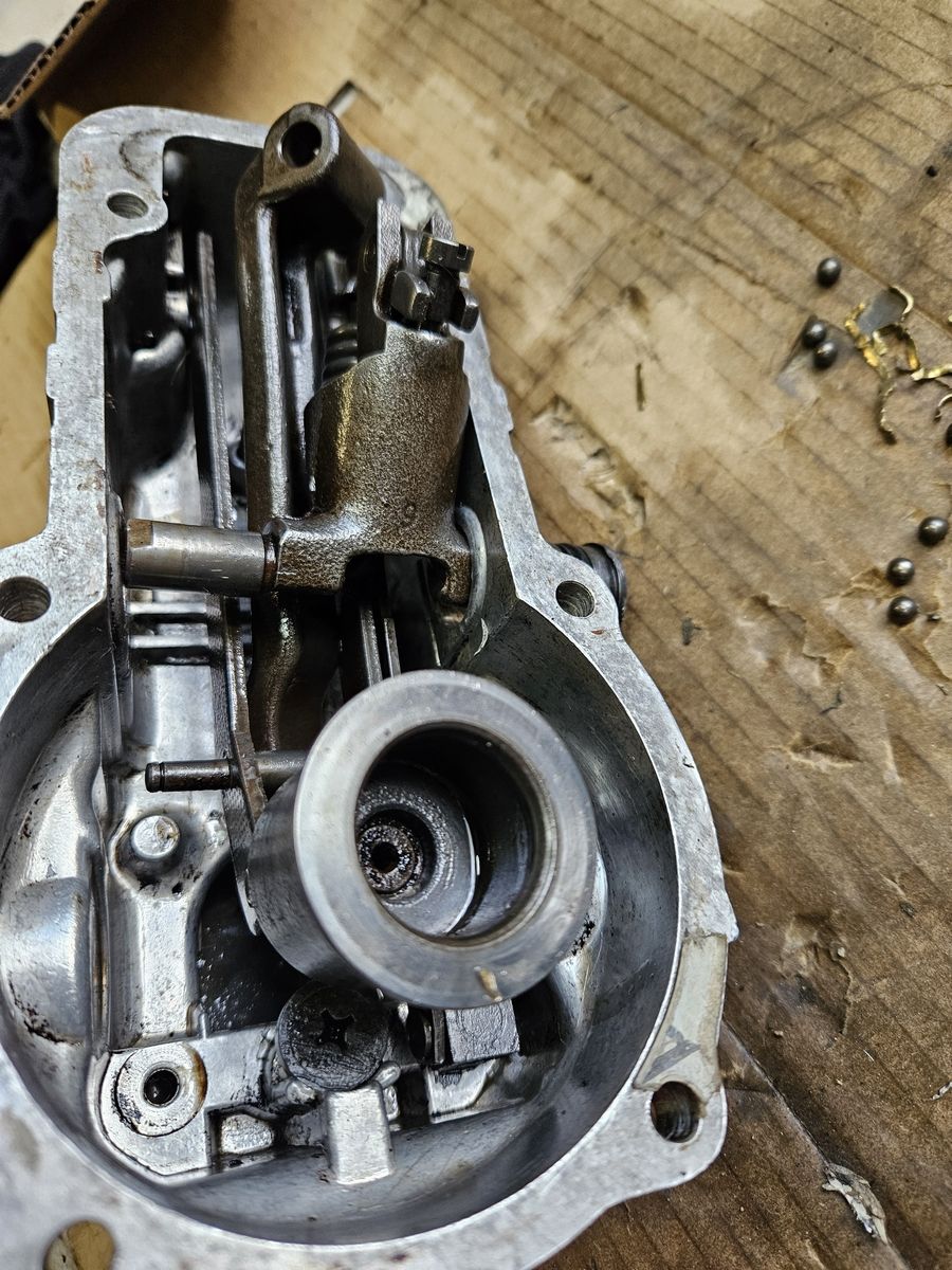

#580694
es ist zwar eine Weile her, aber die Lösung naht.
Ich habe die ESP ausgebaut, zur Eingrenzung war das das kleinste Übel vom Aufwand her, und beim öffnnen des RSV-Reglers kamen mir ein paar Kugeln und Messingteile entgegen.
Das Lager der Führungsbüchse hat sich aufglöst.
Ich schicke die Pumpe jetzt ein und hoffe das der Mog bald wieder ordentlich läuft.
Grüsse Bert
