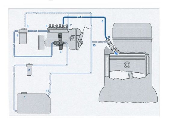

Durch die Montage könnte auch eine undichte Kraftstoffleitung in Frage kommen. Dadurch läuft die Spritleitung langsam leer. Nur vom Pumpen geht die Luft nicht aus der Einspritzpumpe, die muss tradionell entlüftet werden. Hast du das schon mal versucht?
Das kann durch Umbau des Leitungssystem und Einbau eines Vordruckventil an der Einspritzpumpe geändert werden und ist (auch im Unimog) schonseit mind. 40 Jahren standard. Dadurch kann mit einer gut zugänglichen Handpumpe oder elektrischer Pumpe auch die Einspritzpumpe automatisch entlüftet werden.
Einen solchen Umbau habe ich auch schon in einem Boot gemacht, die zusätzliche Handpumpe ist ohne in den Motorraum zu klettern gut zugänglich.

die Entlüfterschraube sitzt an der Einspritzpumpe rechts oder links, an dem jeweiligen anderen Anschluss wird die Spritleitung angeschlossen.
Entlüftet ihr dabei auch den Kraftstofffilter?
ein fast gleiches Problem hat ein anderer Kapitän hier beklagt.Ich empfehle dir den Umbau auf Dauerentlüftung mit einem Vordruckventil an der Einspritzpumpe statt am Filtergehäuse. Die Umstellung erfolgte ab den 80er Jahren ab Werk. Die Entlüftung kann dann ohne öffnen der Entlüfterschraube erfolgen.
Die Kompressionsdruckprüfung ist wie beim Benziner gleich. Zuerst die Ventileinstellung prüfen und ggf korrigieren. Alle Glühkerzen raus und dann der Reihe nach. Beim Prüfen die Einspritzpumpe unbedingt auf STOPP stellen. Der Püfadappter sollte den Raum der Glühkerze wieder komplett ausfüllen, ein Totraum verfälscht das Ergebnis.
Ich vermute, dass eine Kraftstoffleitung undicht ist. Das Problem tritt häufig nach Arbeiten an der Kraftstoffanlage auf. Auch alle Lekölanschlüsse, auch an den Düsen penibel überprüfen. Kupferringe vor dem Einbau vorsichtshalber weichglühen.

Ich benötige also ein Übertrömventil am Kraftstofffilter und auch einen Entlüftungsanschluss an der Reihenpumpe, sowie die Schlauchverbindungen in den Rücklauf?
Soweit ich das gesehen habe hat das Überströmventil einen Öffnungsdruck von 1-1,5 bar.
Der Anschluss an der Reihenpumpe ist sowas ähnliches?

der Rücklauf mit Überströmventil kommt an die Einspritzpumpe am anderen Anschluss dann die Vorlaufleitung. Der Ausgang am Filter wird mit einer einfachen Hohlschraube schlossen, die Doppelhohlschraube mit dem Überlauf entfällt. Die Überlaufleitung kannst du am Überströmventil der Einspritzpumpe anschließen. Soweit ich mich erinnere hat die Pumpe vom 312 noch 12er Hohlschrauben. Dann brauchst du auch ein 12er Überströmventil A0000747284 und am Filter eine 12er Hohlschraube M12x1,5.
Dadurch dass Verbindung Vorlauf/Rücklauf über die Drosselbohrung am Filter entfällt, kann der Filter über die Rücklaufleitung keine Luftziehen. Der Überlauf an der Pumpe wird durch das Überströmventil geschlossen.
Pack dir einen Vorrat an 8er, 12er und 14er Dichtungen mit in die Werkzeugkiste. Da gibt es schmale und breite Ausführungen in den gängigen Größen.Davon kann man nie genug dabei haben. Zum Weichglühen habe ich einen Einhand-Gasbrenner in der Werkzeugkiste.
Ich weiß nicht, wer den Motor installiert hat und ob die Anschlüsse nach MB-Vorgaben verlegt wurden. Manche Werftschlosser haben da ganz andere Ideen. Mein Vorschlag ist deshalb nur unter Vorbehalt zu betrachen.
