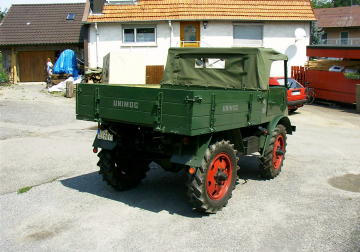

Hallo wer von euch weis das ich möchte die Pritsche an meinem Unimug 2010 Bj 52 innen ich Ochsenrot lackieren nun die frage was gehört alles Rot nur die schläge oder auch der boden und der Schlag vorne möchte nichts falsch machen deshalb bitte nur antworten die es 100% wiesen im neuen Heft'l steht nur das sie rot gehört aber nicht was alles Gruss beni Ps vieleicht hat ja auch jemand ein Bild wie es ausehen muss gruss beni

pritsche gehört innen komplet rot!!!! :!:

Alle Holzteile der Pritsche gehören von innen rot. Die Bordwandeisen der Bordwände sowie des Einlegebodens müssen grün lackiert werden.
Entgegen der Veröffentlichung im Heft´l behaupte ich, daß die Farbe nicht ochsenblutrot ist, sondern RAL 3002. An meinem U 2010 aus 1. Hand ist am Kühlergrill noch die Farbe erhalten, und diese ist 3002. Kühlergrill, Felgen und Pritsche innen waren immer im selben rot lackiert. Auch die Farbreste auf den Felgen sind RAL 3002. Ochsenblutrot ist vom Farbton her viel blasser als 3002.

ich bin mir absolut sicher,das pritschen innen kommplet rot waren!!!!
anbauteile der pritsche waren damals vorlakiert!!!!!
im zusammen gebautem zustand wurden sie dan nochmal komplet
übergeduscht! habe genügend altteile hier,wo man nachsehen kann! :!:
komm vorbei und kanst es dann prüfen!!!! :!: selbst der außenrahmen
der bracken war innen rot!!!! :!: aber nur bis zur oberkante innen!!!!!!

Ich habe gerade ab meinem 2010 nachgeschaut. Es stimmt, auch die Bordwandeisen innen waren rot lackiert bis zur Oberkante. Man lernt immer noch dazu. Originale 2010 gibt es auch noch in Deutschland. Ich habe zum Beispiel auch einen absolut originalen aus 1. Hand. Hier ist alles noch von 1952, von den Scheinwerfern über die Rückleuchten bis hin zum Luftkessel. Die roten Bordwaneisen waren mir nicht aufgefallen, da die Farbe schon sehr verwittert ist und ich auch nicht darauf geachtet habe.

Ich habe mir heute noch mal in aller Ruhe meine Bordwände angesehen. Wenn, dann wollen wir ja jetzt alles richtig machen. Auch die senkrechten Bordwandprofile waren nicht nur innen rot, sondern auch die Außenkanten, die in geschlossenem Zustand von den seitlichen Bordwänden verdeckt werden, waren rot lackiert. Ebenso die senkrechten Profile der Seitenwände waren zum Fahrerhaus hin rot lackiert.
