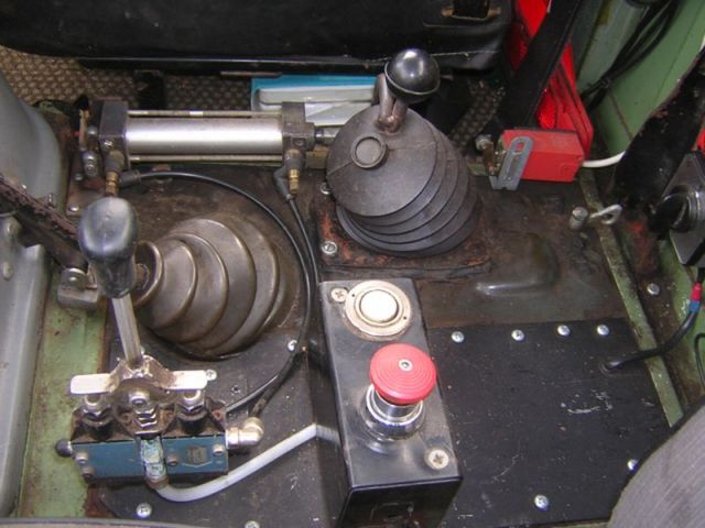

Helmut hat mich gebeten einige Bilder über meinen Umbau "V + R Pneumatisch" einzustellen.
Als ich vor einigen Jahren für eine große Dienstleistungsfirma mit meinen Unimog auf Firmen- und Einkaufscenterparkplätzen Winterdienst verrichtete, war meine rechte Hand nach oft bis zu 12stündigen Einsätzen mit einigen hunderten Fahrtrichtungswechseln kaum mehr zu gebrauchen. Erschwerend war bei mir, dass der Schalthebel Vor –Retour offensichtlich etwas kürzer als bei manchen anderen Fahrzeugen war, wie mir später auffiel.
So baute ich noch während der Wintersaison den Schalthebel aus, schweißte einen Bügel zur Aufnahme eines Druckluftzylinders an, und schnitt den kaputten Gummi weg und ersetzte ihn durch einen Standardfaltenbalg.
Die Betätigung habe ich aus alten Pneumatikventilen zusammengebastelt. Eine Druckluftleitung war schon in der Nähe, da ich schon vorher Allrad und Sperre umgebaut hatte.( Roter und weißer Knopf)
Beim Zylinder baute ich Anschlüsse mit Drosselventilen ein, damit der Schaltvorgang etwas gefühlvoller einzustellen war.
Es hat sich hervorragend bewährt und mittlerweile habe ich den geschweißten Hebel durch eine geschraubte Ausführung und den Faltenbalg durch einen formschöneren ersetzt.
Schöne Grüsse an alle aus Wien
Herbert

#85000
Hallo Forum,
im Prinzip wird es so gemacht.
In der Ausführung stelle ich mir das etwas anders vor. :wink:
Nichts für Ungut, Herbert. Du weißt doch, wie das ist mit den Perfektionisten. :shock:
Sinn macht es meiner Meinung nach nur an den Getrieben mit Klauenschaltung. Die Schaltwege bei Muffenschaltung sind so kurz und leichtgängig. dass der Aufwand nicht lohnt.
Ich habe mal kurz die Teilekosten überschlagen. Das macht etwa ¤ 450.- für Zylinder, Ventile und Kleinmaterial. Und dann kommt noch die Arbeit, die Gemeinkosten und die Steuer........ :roll:
Franz
#85050
Hallo Franz !
Ich weiss schon ,ich hatte auch bedenken das so herzuzeigen(machte es nur auf Wusch von Helmut), aber den Umbau habe ich innerhalb eines Tages vor 3 Jahren auf der Strasse durchgeführt.( Damalige Kosten 8 Euro) und die Bilder wurden vor 2 Jahren gemacht. Nach dem Umbau auf 2x4 Schaltplatte im September (in Eigenregie nach deiner Beschreibung) sieht das ganze etwas netter aus . Leider habe ich noch keine Bilder davon, da ich vor 2 Wochen die Kabine wieder gekippt habe um die Motorstaubremse Instand zu setzen und die Einspritzpumpe auf 81 KW einstellen zu lassen.
Ich wollte schon seinerzeit den Zylinder unter die Kabine setzen, aber der verfügbare Schaltweg des Zylinders erschien mir zu kurz.
Auf deinen Tadel hin werde ich eine weitere Verbesserung ins Auge fassen, aber eine Serienreife werde ich sicher nicht erlangen, da ich ein Prototypbastler mit Tendenz zu laufenden Verbesserungen bin, der meist verfügbare Gebrauchtteile verwendet.
Die Optik ist nicht mein oberstes Gebot, sondern die Funktionalität und die Kosten.
Derzeit verbringe ich mit meinen Mog jährlich 50 bis 80 Std. im Wald und fahre damit weder zur Kirche, noch ins Wirtshaus, da mein Dauerwohnsitz 120 Km vom Unimog entfernt ist.
Übrigens bin ich ein grosser Fan deiner Ideen und Umbauten und bin schon gespannt, welche Lösung Du für das Höhersetzen der Kabine entwickelst. :P
Schöne Grüsse aus Wien
Herbert
