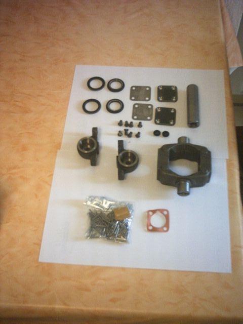

Hallo rolf,
ich hab in der letzten zeit recht viel an diversen 411er vorderachsen herumgeschraubt und repariert. ich hab allerlei dichtungen herumliegen, mehr oder weniger gute, da schenk ich dir gern ein paar, wenn du willst.
schreib mir ein mail an dieter.jussel@gmx.net.
Ich versteh noch nicht ganz welche dir jetzt wirklich fehlen. Sind es die, die an die zapfen der gelenkkreuze drankommen, also jene mit dem halbrunden metallring, oder sind es die, die ins innere der gelenkreuze kommen, über den einsteckbolzen. die haben ja keinen metallring.
Nach drei zerlegten vorderachsen habe ich den eindruck, dass die dichtungen zwar gut und schön sind, wie lange sie aber wirksam sind steht meiner ansicht nach in den sternen. Ich traue den dichtungen überhaupt nicht. Die Kreuzgelenke sind keine besonders gelungene konstruktion. Ich halte sie, was die wartung angeht, für einen der meistunterschätzen punkte am ganzen unimog, wenigstens am typ 411.
Das wichtigste für die kreuzgelenke ist regelmässiges nachschmieren. Ich gehe in zukunft soweit und schmiere bei regnerischem wetter zwei mal wöchentlich nach, wenn ich viel fahre. Bei fahrten durch schweres gelände schmiere ich täglich. Nicht viel, gerade soviel dass es den dreck draussen hält.
Das ist mir den Aufwand wert, denn vorderachsen aufarbeiten ist eine heidenarbeit, die ich nicht so bald wieder machen möchte.
Wer hat sonst noch erfahrungen, oder weiss es besser?

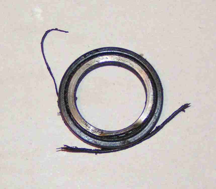

Hallo Matthias,
Mach die alten Dichtringe aus den Metallscheiben raus, und nimm O-Ringe, die etwa 0.5-0,7mm über den Rand der Metallscheiben gehen.
Die O-Ringe werden beim Einbau vorgespannt und halten dann dicht.
Schmiere die Kreuzgelenke gleich nach dem Zusammenbau bis Fett zwischen Ring und Gelenk kommt, dann sind die Dicht.
Rainer

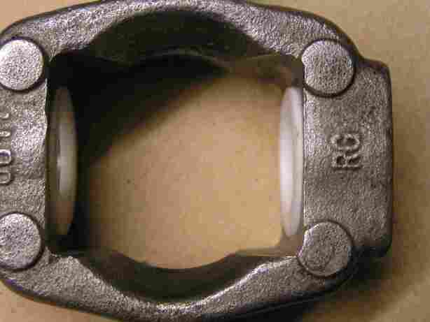

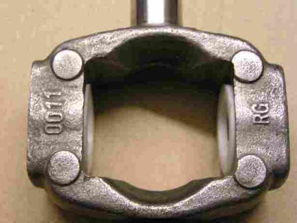

Hallo Leute,
da die Dichtringe nirgens mehr zu bekommen sind, hab ich mir eine andere Lösung überlegt.
Ich habe mir Polyamid-Ringe gedreht, die ähnliche Abmaße haben, wie die Gummiringe.
Anstatt der Gummidichtringe sollen nun die Polyamidringe in die Gelenkskreuze eingebaut werden.
Was sagen die Lagerspezialisten von euch dazu ?
Taugt die Lösung was, oder würdet ihr zu was anderem raten ?
Schreibt doch bitte eure Meinung dazu.
Danke !
Gruß Matthias
