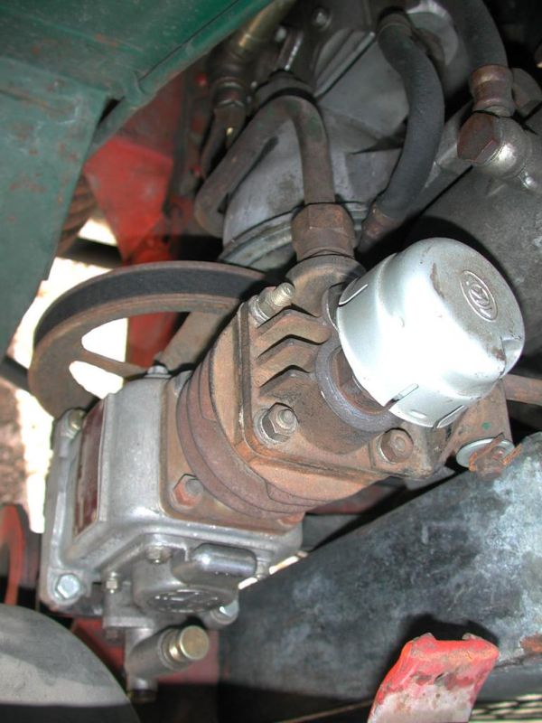

Luftpresser

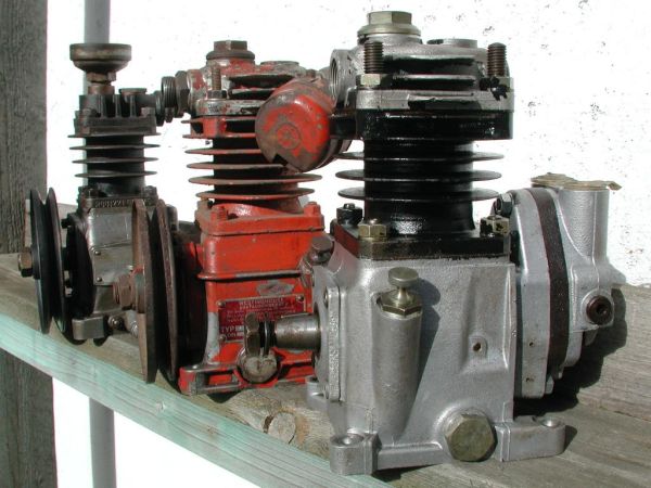

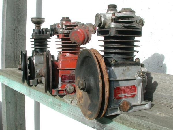

In den genannten Unimogtypen wurden serienmäßig folgende Luftpresser von Wabco eingebaut:
U401 alt 411 007 200 7
U401: 411 004 12 07
U411: 411 004 12 07
oder 411 005 10 07 als Kombiluftpresser mit angeflanschter Hydraulikpumpe neu 415 701 xx xx
Es gibt mehrere Typen an Luftpressern von Wabco, die diesen genannten Typen ähnlich sehen oder ähnlich sind, ich möchte nur auf folgenden Typ eingehen:
Unimog S: 411 003 13 07 Dieser Luftpresser hat ein anderes Maß für die
Befestigungsschrauben, das Problem haben viele mit einer Zwischenplatte gelöst.
Weiterhin ist die Riemenscheibe beim Unimog S größer, da der Benzinmotor eine höhere Drehzahl hat als der Dieselmotor. Mit dieser Riemenscheibe wird die Luftversorgung im Unimog 401/411 nicht ausreichend sein, deshalb sollte die Riemenscheibe durch eine originale, zum Baumuster passende ersetzt werden.
Beim Erwerb von gebrauchten Luftpressern ist neben der Typennummer noch einiges zu beachten:
Häufig haben diese Luftpresser ein verschlissenes Pleuellager, das ist durch drehen von Hand selten zu spüren. Häufig ist auch die Zylinderbuchse verschlissen, hier entsteht dann ein hoher Druck im Kurbelgehäuse und das Öl wird dadurch nach Außen gedrückt. Beide Schadensarten sind heute nur mit einem hohen Aufwand instandzusetzen. Weiterhin ist auch oft das Saugventil verschlissen, dann baut der Kompressor nur noch wenig Druck auf.
Voraussetzung für das Nachrüsten einer Drucklufterzeugeungsanlage beim U411 ist, das am Rahmen vorn die entsprechende Halterung angeschweißt ist.

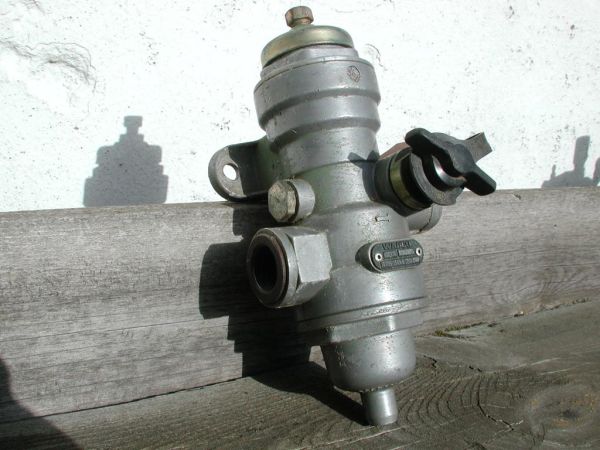

Druckregler
Der original verbaute Druckregler für die Einleiterbremse ist zwar begrenzt einstellbar, aber nicht bis auf den notwendigen Druck von 7,3 bar. Deshalb wird ein anderer Druckregler benötigt.
Von Wabco wurde ein äußerlich baugleicher Typ einschließlich Reifenfüllanschluß angeboten mit der Typennummer
475 304 201 0
Dieser Druckregler ist nur noch gebraucht zu bekommen, als Neuteil bietet Wabco diesen Typ an:
475 303 447 0
Wabco-PDF

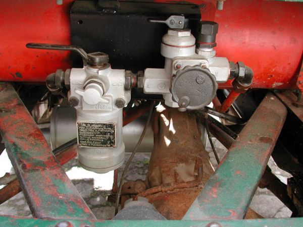

Im Unimog 401 wurde ja eine Druckluftanlage eingebaut, die umstellbar war auf 8,5bar für den Kraftheberbetrieb. Im diesem Fall muss ein festeingestellter Druckregler mit 7,3 bar Ausgangsdruck eingebaut werden, da es sonst zu dem fehlerhaften Betrieb der Zweileiterbremse mit 5,5 bar kommen könnte, was nicht zulässig ist. Der Betriebsdruck des Zweileiteranhängersteuerventils wird von Wabco mit Pe 7bar angegeben kurzzeitig wären 10bar erlaubt. Dauerhaft die Anlage mit 8,5 bar zu betreiben wäre auch insofern gefährlich, als dass das Bremsverhalten der Anhänger sich dadurch erheblich verändern würde.

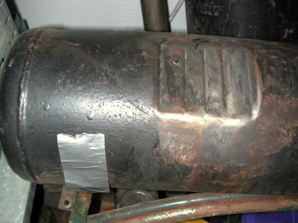

Druckvorratsbehälter
Der Druckvorratsbehälter sollte für den Betriebsdruck 7,3 bar ausgelegt sein und somit ein höherer Prüfdruck auf dem Typenschild angegeben sein. Der serienmäßige Drucktank im Unimog 411 hat einen Prüfdruck von 6bar und ist somit für den Betrieb einer Zweileiterbremsanlage nicht zulässig. Diese Gefahr sollte nicht unterschätzt werden, da komprimierte Luft einen defekten Vorratstank zu einer Splitterbombe macht! Aus diesem Grund werden Druckprüfungen an Luftbehältern immer mit Wasserfüllung gemacht, da Wasser sich nicht komprimieren lässt.
Um dieses Problem zu lösen, gibt es sogenannte Universalbehälter. Für den U411 gab es einen, aber er ist nicht mehr lieferbar. Ansonsten passen alle Anschlüsse nicht, da sie in der Regel stirnseitig angebracht sind, es müssen dann alle Druckluftleitungen neu angefertigt werden. Ein weiteres Problem mit diesem Druckluftvorratsbehälter gibt es beim U411 mit langer Pritsche: Die Abflachung im Vorratsbehälter war für die lange Pritsche, damit sie bis in die Kugeln der Spinne abgesenkt werden kann. Mit dem Universaltank ist dies an dieser Stelle nicht mehr möglich, hier würde die Pritsche auf dem Behälter aufliegen! Aus diesem Grund muss dann ein neuer Montageort für den Behälter gewählt werden.
Im Unimog 401 wurde wie schon vorher erwähnt, eine Druckluftanlage mit 8,5 bar Betriebsdruck eingebaut, somit kann der Druckbehälter weiter genutzt werden.

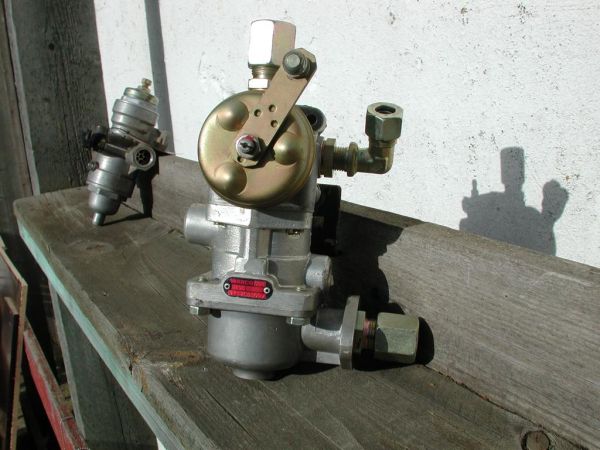

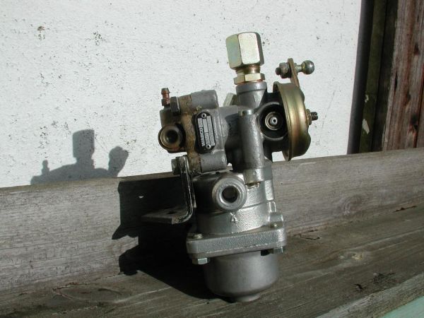

Anhängersteuerventil
Für den nachträglich Einbau gibt es von Wabco zwei Ventiltypen, die einerseits nur die Funktion Zweileiterbremse abdecken oder andererseits sowohl Zweileiter- und Einleiterbremse in einem Gerät zur Verfügung stellen. Der große Vorteil von dem Gerät ist, dass der reduzierte Druck von 5,5 bar für die Einleiterbremsfunktion von dem Ventil selbst geregelt wird. Somit entfällt der eigentlich notwendige zweite Druckregler.
Die Auswahl des Ventiltyps ist es nicht einfach, die Listen von Wabco sind umfangreich, eine direkte Zuordnung von Fahrzeugen zu den Ventiltypen gibt es nicht. Somit kann nur auf folgende Auswahlkriterien hingewiesen werden:
Ansprechdruck muss 7 bar sein,
Steuermedium ist zwangsläufig Bremsflüssigkeit,
Schluckvolumen sollte max, 1,5cm3 sein
Der Hydraulikenddruck ist beim Zweistufenzylinder U411 und beim Einstufenzylinder U401 ca. 60bar!
Um die Sache etwas zu erleichtern kann hier eine Typennummer aufgezeigt werden, die in einem Unimog 411 verbaut worden ist:
für Hydraulikenddruck 45 bar:
Kombibremsventil Ein/Zweileiter: 470 015 590 0
als Zweileiterventil : 470 015 090 0
Für Hydraulikenddruck 70bar:
Zweileiterbremsventil: 470 015 010 0
Als Kombiventil müsste es dann heißen: 470 015 510 0

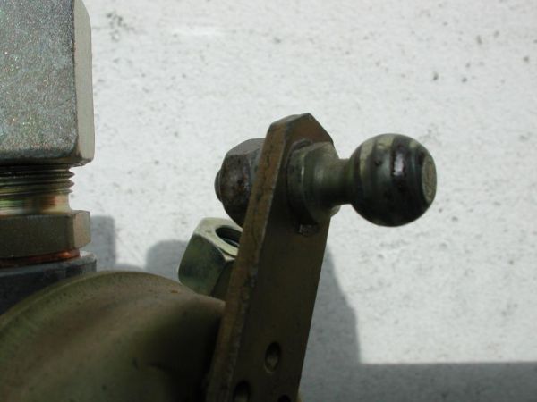

Bei den modernen Bremsventilen ist am Handbremshebel ein Kugelkopf montiert, da bei den neueren Unimogmodellreihen das Handbremsgestänge mit Kugelköpfen ausgestattet ist. Um aber den vorhandenen Gabelkopf des U411 zu nutzen, baut man den Kugelkopf ab und montiert an dessen Stelle den Gabelkopf wie gehabt.
