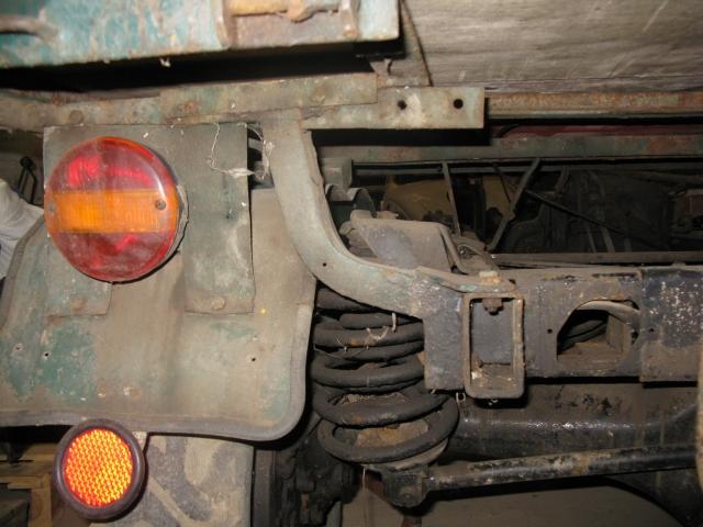

Pritschenträger 401
Pritschenträger 401 eingebaut

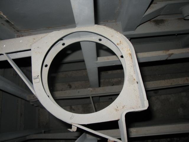

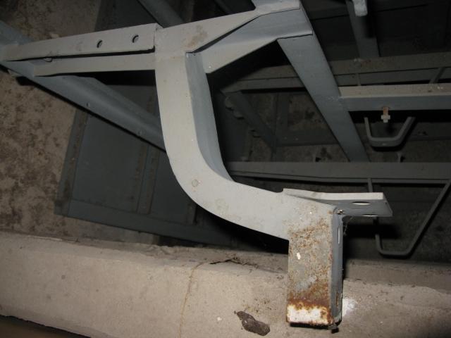

Pritschenträger rechts 2010? ohne Zylinderaufnahme
Pritschenträger links 2010? ohne Zylinderaufnahme
Pritschenträger 411
Pritschenträger 401 innen 5mm Loch für Kabelschelle

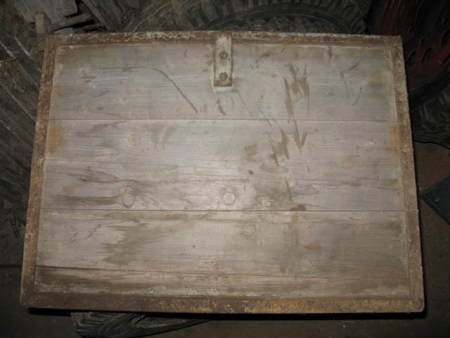

Einlegeboden Pritsche 2010 -401 -411 unterseite

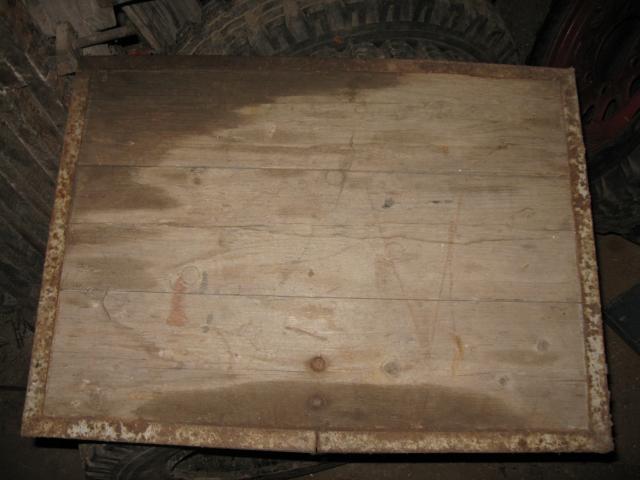

Einlegeboden Pritsche oberseite
Das Loch im Träger 5mm ist also für eine Kabelschelle der Rückleuchten
