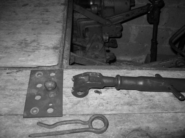

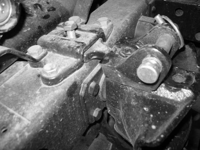

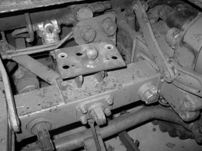

Hallo Freunde,
ich habe hier ein paar Bilder zum Kugelkpfoberlenker:
Kugelplatte und Original Federstecker und Kugelkopfoberlenker der Pneumatischen Version des HKH
im hintergrund ist die einfache und billigere Version für Standartoberlenker zu sehen.
Kugelplatte auf Alternative, auf die Kugelplatte passt auch der Pneumatische Telescopzylinder für die Hilfskipppritsche.
Ringfederkupplung mit Oberlenkeraufnahme und Sicherungsschieber
der Hydraulischen Version des HKH
Jochen
