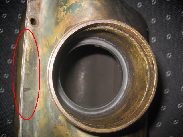

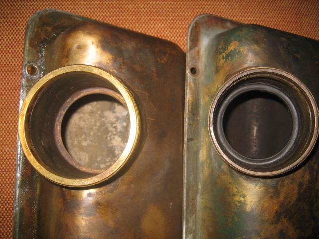

Hallo Dirk!
Weiter Bilder. Mach mal ein bild von deinem Behälter. Falls Du ihn wirklich nicht mehr reparieren kannst, versuch das Oberteil einmal vorsichtig anzutrennen. Ich habe noch nie einen Behälter von innnen gesehen und es würde mich interessieren, ob man ihn auseinander bekommt und wieder zusammen. Dann könnte ich meinen verbeulten ausbeulen und den mit dem undichten Überlauf (das ist der mit der neuen Mutter auf den Bildern, der auch poliert ist) reparieren.

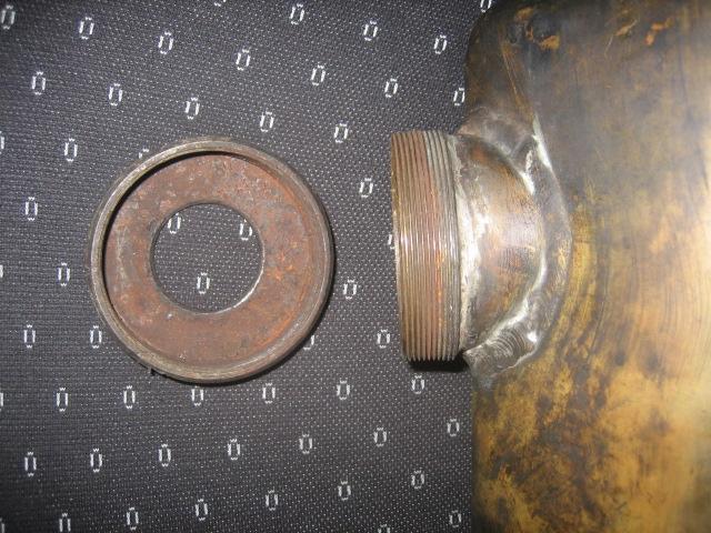

#283604
die Muttern und das Gewinde sind Eigenbau. Mir ist nicht bekannt, daß es den Ring mit Gewinde jemals als Ersatzteil weder bei Behr noch DB gegeben hat.
Hier ist nur Selbermachen oder einen Freund mit Drehbank kennen wirtschaftlich. Ich glaube in Wuppertal gab es solche Muttren, aber nicht ganz günstig.
Mit 40 Euro mußt du sicher für die Mutter und das Gewinde rechnen, ein verbeulter Behälter kann da billiger sein, aber möglicherweise ist die Mutter da auch festgegammelt.
Anbei noch ein Bild einer erfogreichen Reperatur. Der Behälter hat nur eine ganz kleine Delle. Den habe ich für ein Trinkgeld gekauft, entlackt. poliert und dann eine neue Mutter mit Gewinde aufgelötet. Dabei hat mir ein Freund geholfen. Das Löten war nicht agnz einfach. Einer hat gefettet, der andere die Flamme geführt und Zugabewerkstoff zugeführt. Man muß echt vorsichtig sein, damit nicht das gleiche wie bei Dir passiert.
