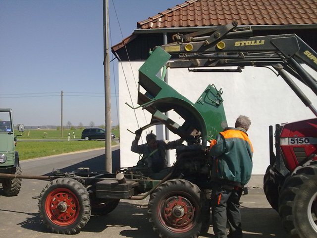

Hallo Werner und Hubertus,
das Abnehmen einer Cabrio Kabine habe ich unlängst hinter mir.
Hierzu muss
- möglichst Türen und Scheibe entfernen
- Sitze und innere Sitzschienen entfernen
- alle inneren Verkleidungsbleche entfernt werden
- das Lenkrad aber nicht die Lenkstange abgezogen werden
die oben beschriebene Methode mit U-formigem Blech under dem Lenkrad, einem Widerlager auf oder in der Lenkstange nach Konzept von Lukas (Lumo9) und Michael (canadianhusky) und einem Abzieher
- alle Kabelverbindungen zwischen Kabine und rückwärtigen Lampen, Hupe, Glühkerzen, Lichtmaschine, Anlasser trennen
- Kühlerwasser ablassen und Kühler ausbauen
- Ausgleichsbehälter am Besten ausbauen mindestens aber die Schlauchleitungen trennen.
- Luftansaugrohr von Drosselklappen Gehäuse trennen
- Kühlwasserthermometer (Kappilarleitung) am Motor lösen
- Tachowelle am Tacho lösen
- über Hydraulik und Luft kann ich nichts sagen da bei mir nicht vorhanden
- Hebelei so senkrecht wie möglich stellen,
dazu Handbremsseile aushängen und Allrad/Diffsperrenhebel aushängen, Ganghebel in 2 Gang schalten, Rückwärtsgang einlegen und Zapfwelle einschalten
Empfehlung Gangschalthebel ausbauen
- Gaspedal vom Gestänge trennen und ausbauen
- Kupplung und Bremspedal möglichst weit nach vorne mit Spanngurten gegen den Rahmen binden
Und dann schon kann man mit vier oder besser fünf Leuten die Hütte abheben und um die Hebel, die Lenkstange und den Motor innerhalb einer halben Stunde fädeln. Statt mit fünf Leuten geht es auch mit Hilfe von Seilzügen.
Meine Aktion unter anderem hier

Danke an alle,
wir waren erfolgreich.
@ Jürgen, Danke für die genaue Beschreibung. Genau so haben wir es gemacht.
Lenkrad abziehen geht auch ohne "U". Habe einen 3 Punkt Abzieher angesetzt. Für die Mitte habe ich mir was aus einer herumgedrehten Hutmutter und einer Unterlegscheibe gebastelt.
Ging dann ohne große Anstrengung.
