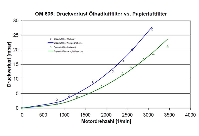

Das Thema "Umbau vom Ölbadluftfilter auf Papierluftfilter" ist ja verschiedentlich schon behandelt worden und diverse Anleitungen zum Umbau kursieren im Netz. Da ich gerade selbst den Umbau in meinem U411 abgeschlossen habe, möchte ich meine sehr positiven Erfahrung an dieser Stelle mit all denjenigen teilen, die noch mit dem originalen Ölbadluftfilter unterwegs sind und noch nicht die Vorzüge des heutigen Standes der Technik genießen:

Im Stand habe ich mit Ölbadluftfilter den Ansaugdruckverlust bei verschiedenen Motordrehzahlen aufgenommen, um den Ursprungszustand festzustellen. Dazu Differenzdruckmessgerät an den Luftabgang für den Luftpresser nach dem Filter angeschlossen und mit optischem Drehzahlmesser die Lüfterdrehzahl gemessen. Danach den modifizierten Luftfilter eingebaut und die Kennlinie gleich nochmal aufgenommen:
Durch den Umbau vom Ölbadluftfilter auf den Papierluftfilter wurde der Ansaugdruckverlust um ca. 30% reduziert, so dass jetzt bei gleicher Drehzahl mehr Luft angesaugt werden kann. Die Maximaldrehzahl hat sich gleichzeitig vom 3.090 min-1 auf 3.460 min-1 erhöht, ohne dass irgendeine andere Einstellung (z.B. Einspritzpumpe oder Drosselklappe) verändert wurde. Der schwarze Abgasrauch hat sich sichtbar vermindert.
Die neue Maximaldrehzahl lag jetzt schon sehr dicht an der 3.500er-Marke, die beim OM636 wohl nur in den 40+PS Varianten üblich war. Per Drosselklappenanschlag habe ich die Maximaldrehzahl dann wieder auf unimog-typische Werte begrenzt.

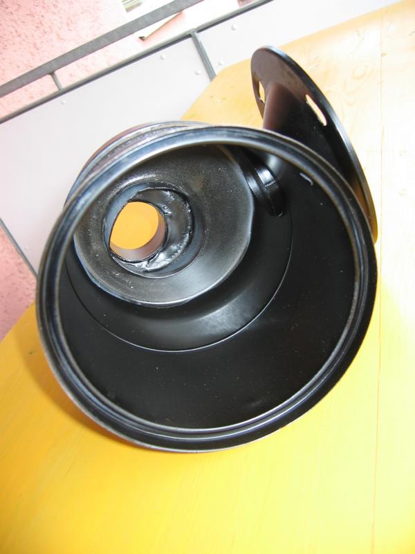

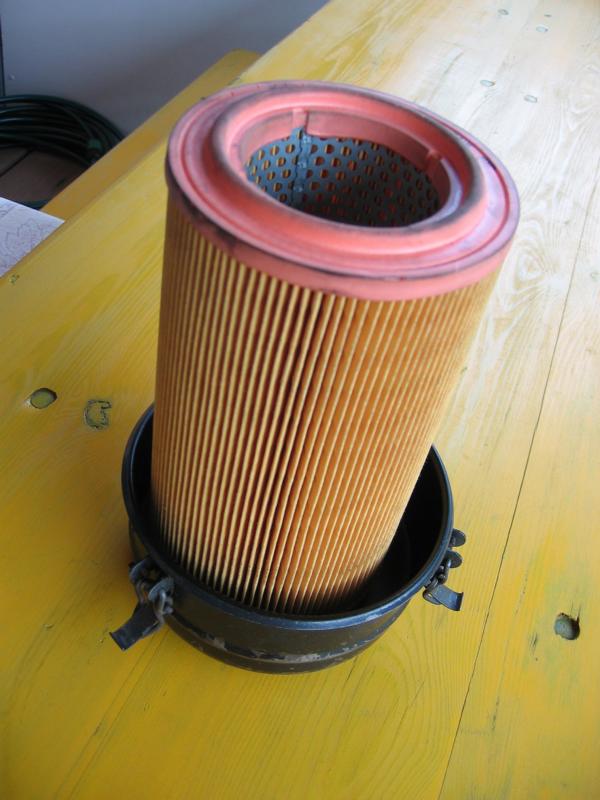

Eigentlich hatte ich nur beabsichtigt einen Hinweis auf die Vorteile des Papierluftfilters zu geben und die individuelle Lösung der Kreativität des Einzelnen zu überlassen. Dies vor allem, weil ich keine Zeichnungen erstellt habe, sondern alles „frei Schnauze“ gemacht habe. Zusätzlich hatte ich einige Möglichkeiten zur Hand, die wahrscheinlich nicht allen zugänglich sein werden. Trotzdem will ich gerne die Messbedingungen und ein paar Eckpunkte weitergeben.

Das Papierluftfilterelement Mann&Hummel Typ C 1286/1 habe ich in das originale Luftfiltergehäuse eingebaut - von außen kann man den Umbau nicht vom Originalluftfilter unterscheiden. Einen Geräuschunterschied kann ich nicht feststellen.
Wie schon beschrieben, wurde das Luftfiltergehäuse vollständig entkernt. Aus einem Blech wurde ein schiefer Trichter geformt (ca. 60mm und 90mm Durchmesser), der in den größeren Gehäuseteil eingepunktet wurde, so dass man das Papierluftfilterelement leicht von unten einfädeln kann. Um das Luftfiterelement an der unteren Seite zu verschließen, hat mir ein Freund einen Kunststoffdeckel gedreht, den man in das Element einstecken kann. Dann habe ich alles zusammengebaut und festgestellt wie viel Material ich an der Unterseite unter dem Kunststoffdeckel noch unterfüttern muss, damit die drei Gehäusespannklammern das Luftfilterelement so axial verpressen, dass die Dichtwülste des Elements gut abdichten. Wieder auseinandergebaut habe ich den Trichter und den Kunststoffdeckel mit einem aus zwei Komponenten bestehenden schwarzen Gießgummi in die beiden Blechgehäuseteile eingegossen. Das Teufelszeug heißt Flexane 80L, hat sehr gut funktioniert, aber wenn bei mir die Dose nicht rumgestanden wäre, hätte die 60EUR wahrscheinlich nicht gleich investiert. Übrigens reicht eine Dose sicher für den Umbau von mindestens zwei Luftfiltern – das Zeug ist leider nach dem Öffnen nur sehr kurz haltbar.
Ich hoffe die Bilder können einige Fragen klären, die der Text noch offen lässt.
