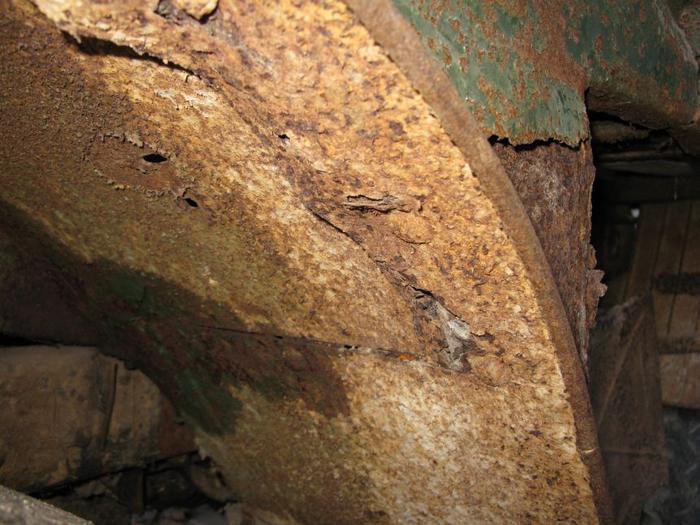

Ist die hintere Ecke unter den Kotflügeln immer offen? So wie es ausschaut sind sie Originalbleche noch vorhanden, aber genau an dieser Stelle waren sie verfault und es wurden vom Vorbesitzer neue Bleche von oben drüber gezogen.

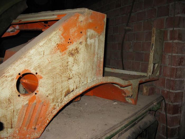

Hallo Werner,
Der Innenkotflügel geht bis an das Rahmenprofil und die Kotflügel werden am Rahmenprofil verschraubt. Im sichtbaren Bereich mit Schlossschrauben und Mutter im Innenraum und Motorraum. 2 Schrauben werden direkt im Rahmen eingeschraubt (Schlitzkopf siehe Bild).
Jochen

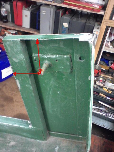

Ist denn hier (Pfeil) auch noch ein Rahmenprofil oder sind dort nur die Bleche verschweißt und die Schrauben durchs Blech?
Kannst du mir eventuell das Maß für die Befestigung der Bolzen für den Spriegel geben.
Danke nochmal.
Werner

Hallo Werner,
Das Rahmenprofil kann man an der sandgestrahlten Kabine gut erkennen, es ist dort noch im Originalzustand. Nach unten läuft dort nur der Innenkotflügel (Stärke1,5mm?)
noch ein paar Bilder dazu:
Innenansicht
Kabinenrückwand 2010
Nach oben 8cm
Nach rechts 10cm
Jochen

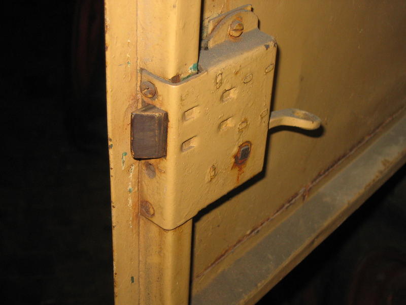

Ich werde das Gefühl nicht los, dass hier recht eigenwillig nachgebessert wurde. :cry:
Sind die Türen vom 2010 so mit diesem Schloss? Oder ist das ein Eigenbau?
Werner

Hallo Reiner,
Ich bin wirklich eingeschlafen! Kannst du hellsehen? Ach nein du bist ja noch älter,also Erfahrener!
Werner, deine Türen sind ein Eigenbau, die von Reiner entsprechen dem Originalzustand, also gepfalzter Rand mit schräger Profilierung und eingesetztem Schloss.
Ich habe gerade keine passenden Bilder zur Hand.

Hallo Reiner,
ich überlege noch. So wie sie jetzt sind geht´s eigentlich auch. Der Schnäpper vom Schloss greift hinter den Holm von der Seitenwand.
Wahrscheinlich ist aber der Stab der Türklinke zu kurz.
Alternativ habe ich schon mal überlegt die original Schlösser zu besorgen und die Türen um zubauen. Sollte kein großer Akt sein.
