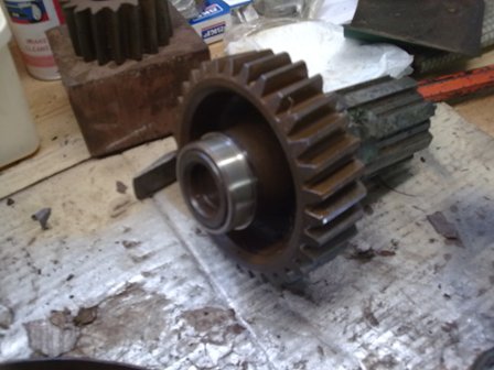

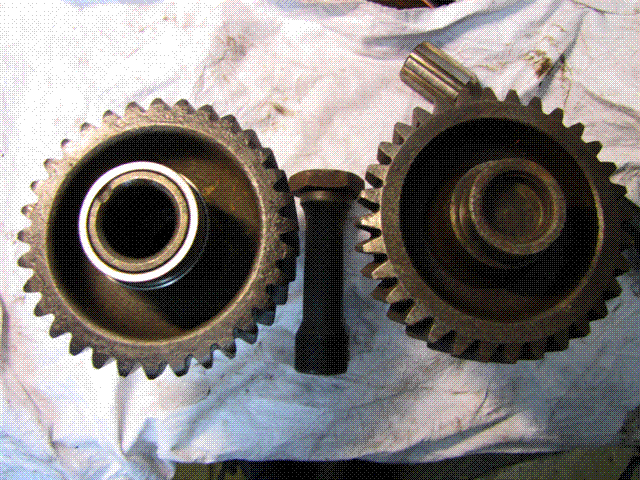

Das Thema muss ich noch mal hervor holen.
Ich habe das gleiche Problem wie Wolfgang. Meiner Meinung nach kann, wenn Öl an der Verschlussschraube austritt, nicht der Wellendichtring dafür verantwortlich sein.
Wenn dieser undicht ist, tritt Öl an den Löchern in der Nabe aus, bzw. es läuft in die Bremstrommel.
Aber wieso tritt Öl an der Schraube aus. Bei mir ist es auch nur eine!!
@ Jürgen - Meiner Meinung nach ist die Welle nach hinten geschlossen.
Bei der Verteilung der Dichtmasse hätte ich bedenken, dass ich die Nabe nicht mehr runter bekomme.
@ Wolfgang - Wie hast du denn das Problem gelöst?

das öl läuft auch gerne mal an der verzahnung durch .
einfach dicht masse aussen zwischen radnarbe und gerändelter scheibe sicherungsblech und schraube sw 55 und das problem ist behoben. nix auf die verzahnung für die radnarbe.
nur ab und zu das öl im radvorgelege kontrolieren,es kommt vor,das es sich im bereich der schraube sw55 einlagert und zu wenieg im vorgelege bleibt.

Also, ich habe mir die Sache noch mal genau angeschaut.
Ich denke die Sache ist so konstuiert, dass die Nabe hinten auf dem inneren Ring des Kugellagers sitzt. Wenn die Zentralschraube fest angezogen wird dichten diese Flächen ab.
In meinem Fall waren zwei Ursachen verantwortlich.
1. Zentralschraube war nicht richtig fest.
2. Flächen der Nabe und des Kugellagers waren verschmutzt
Lösung:
Flächen gereinigt und mit feinem Schleifpapier geglättet.
Fläche der Nabe hauchdünn mit Dichtmasse versehen.
Bisher ist es dicht.
