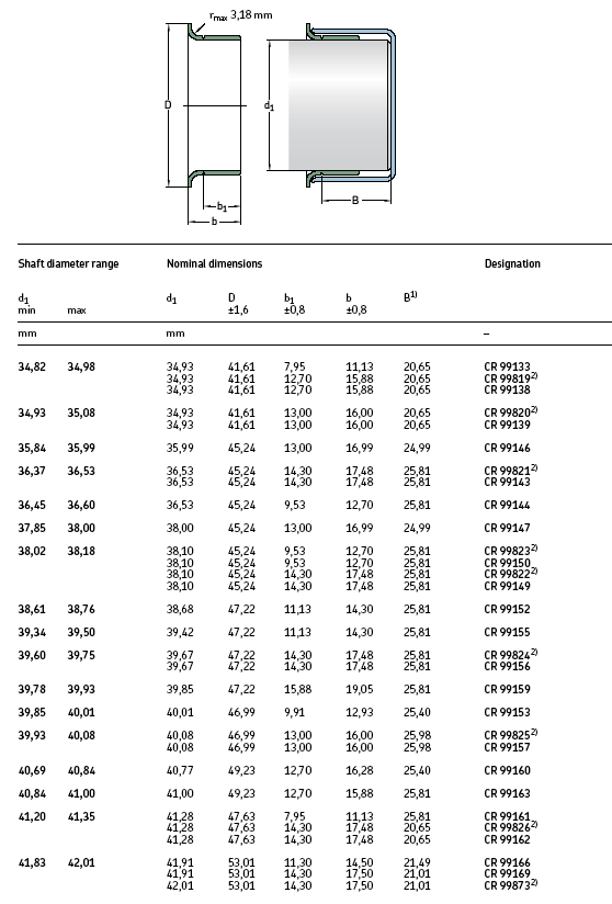

Guten Abend
bin immer noch an der Vorderachse meines 401.
Bild 1 zeigt die leicht eingelaufene Welle, Riefen ca. 2 mm tief
d = 41.75 bis 41.95
Bild 2 die Achsschenkelseite, d = 42.3 mm
Reicht es, wenn ich die Riefen poliere und einen neuen Simmering einbaue?
Zum vollständigen Zerlegen des Kreuzgelenkes: kann man den Bolzen einfach rauspressen oder ist da noch was anderes zu beachten?
Bild 3

Hallo Achim,
ich habe die Überholung der Vorderachse letztes Jahr an meinem 401 gemacht. Die Achse des 401 unterscheidet sich Grundlegend von der Achse des 411, selbst bei der "alten Achse". Die Doppelgelenkwellen sind Unterschiedlich, ebenso die Achsschenkel und die Gelenkwelle vom Getriebe (kleinere Verzahnung der Achsabtriebswelle).
Speedy Sleves sind keine Alternative, der Durchmesser der Wellenlagerung der Doppelgelenkwelle im Achsschenkel ist kleiner als die Verzahnung. Darum bekommt man keine Buchse rüber.
Es ist nur möglich die Wellen am Lagersitz aufzuschweißen (habe ich machen lassen) oder aufzuspritzen. Anschließend auf Maß schleifen.
Die Buchse im Rohr (im Achsschenkel) ist eine weitere Herausforderung: man kann das Rohr kaum Zerstörungsfrei auspressen. Ich habe es gekürzt, ausgepresset (10 Tonnen Presse) die Buchse ausgedreht und eine neue Buchse eingeklebt. Noch bin ich nicht damit gefahren, ich bin aber Zuversichtlich, dass es hält.
Neue bzw. neu überholte Doppelgelenkwellen vom 404 S passen an Stelle der alten Doppelgelenke. Manchmal findet man sie auch recht günstig... Die überholte Antriebswelle vom 401 muss aber beibehalten werden.

Moin Patrick,
Du schreibst:
...der Durchmesser der Wellenlagerung der Doppelgelenkwelle im Achsschenkel ist kleiner als die Verzahnung. Darum bekommt man keine Buchse rüber.
Wenn dem so ist, wie bekommt man dann die Welle ein- bzw. ausgebaut?
Selbst für den 2010 gab es schon die Verschleißhülsen!!!

Hallo Rainer,
das ist natürlich richtig und war in meiner Erinnerung falsch abgelegt...
Ich hatte letztes Jahr überlegt, ob ich den Lagersitz abdrehe und eine Buchse ähnlich der Verschleißbuchse anfertige. Das war nicht möglich, da der Durchmesser des Lagersitzes und der Verzahnung fast gleich sind.
Eine Speedy Sleve konnte ich nicht nehmen, da der gesamte Lagersitz für den WDR und die Lagerung der Bronzebuchse verschlissen war.
Grüße, Patrick

hallo rainer
für gelenckwellen 401-2010 gab es keine verschleishülsen,da der durmesser
an der stelle ungefähr gleich mit der seite der verzahnung ist und von der seite der gelenckwelle past da auch nix rüber.
411 alte achse ist da anders.da gab es orginal reperaturbuchsen.die haben an der stelle aber einen grösseren durchmesser.
ich meine jetzt den fall man wolle die gelenckwelle abdrehen und ne reperaturbuchse aufpressen.
gruss arne
