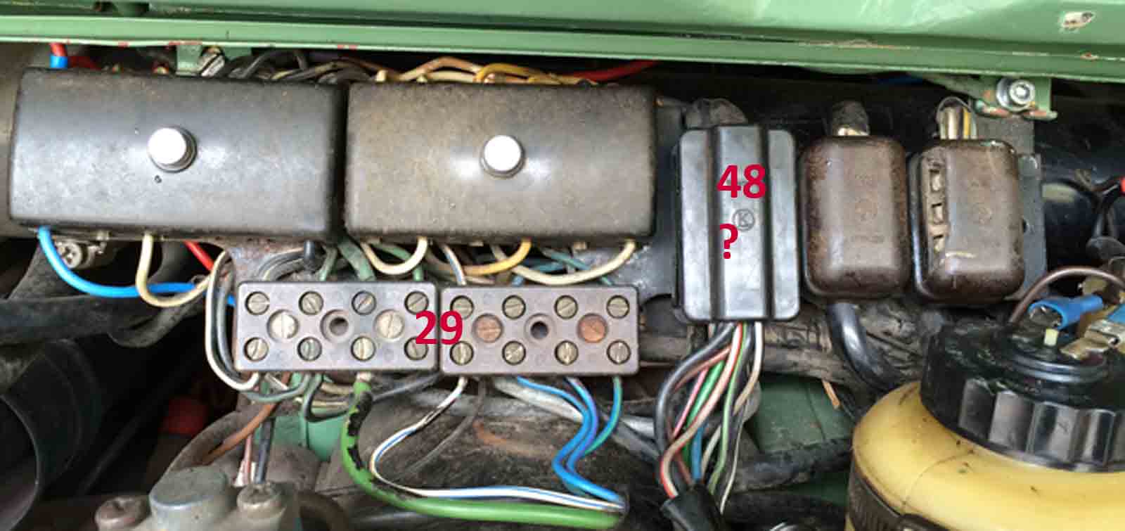

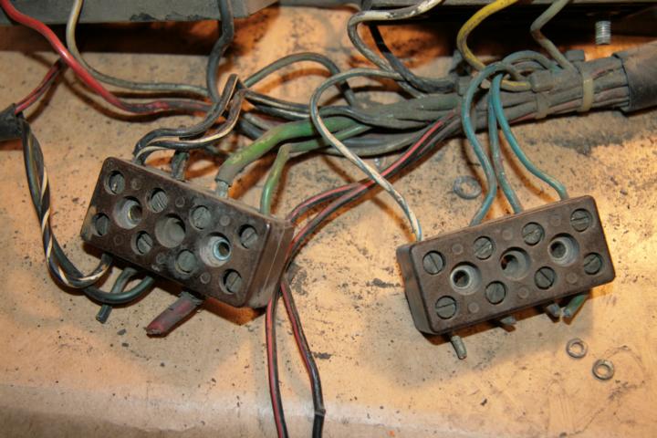

habe heute mal die Sicherungen gechecked, die für den Blinker scheint OK.
Dabei mir ist aufgefallen, dass Sicherung 12 durchgebrannt ist (Warnblinklicht/Steckdose/Innenleuchte), hat aber wohl nichts mit dem Blinker zu tun ?!?
Den Blinkerschalter habe ich zerlegt und durchgemessen, hat Durchgang.
Ich habe jetzt den komischen Effekt, das das Blinkerrelais nun Klackert aber die rechten Blinker gehen nach wie vor nicht.
Ich muss mal die Leitungen verfolgen, dazu habe ich ein paar Fragen.
Ich habe einen Nachdruck der Bedienungsanleitung und des Elektrischen Schaltplans.
Es wäre hilfreich, wenn mir jemand sagen könnte wo die einzelnen Steckverbinder bzw. Verteiler sind.
Steht dies genauer im Werkstatthandbuch beschrieben? (muss ich mir unbedingt anschaffen)
Im meinem Schaltplan hat der Lenkstockschalter (Blinkerschalter) die Bezeichnung 49 Ok der sitzt am Lenkrad.
Die zwei vierpoligen Verteiler unter den Sicherungen müssten die Nummer 29 sein.
Dann würde mich noch interessieren ob der rechts neben den Sicherungen Nummer 48 ist?
Und Nummer 35 müsste dann auf Bild 3 zu sehen sein.
Kann mir dass jemand bestätigen?
MFG
Harald

#490293
ich habe alle Kabel geprüft und nichts gefunden.
dann habe ich mich nochmal dem Schalter zugewendet und diesen gebrückt und siehe da, der Blinker ging. Muss zu meiner Schande gestehen: habe zuvor nur mit dem Durchgangsprüfer gemessen. (bei 2 x 21W Blinkerbirnchen machen ein paar Ohm im Schalter natürlich was aus, der Durchgangsprüfer vom Multimeter piepst so bis ca. 100Ohm) Also Schalter defekt, 2 Ursachen:
