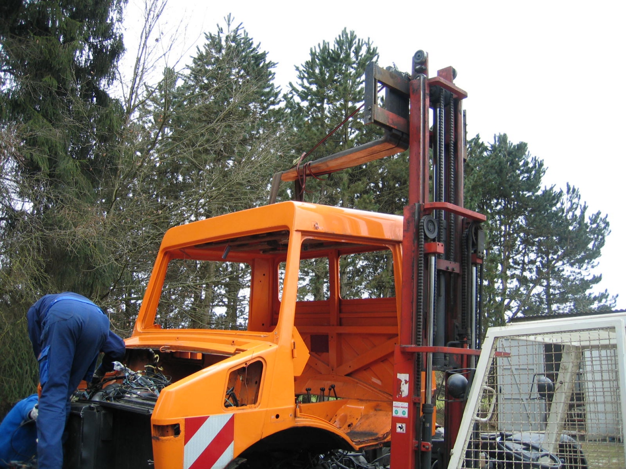

ich habe das Fahrerhaus meines U1400 erfolgreich leer geräumt.
Nun stellt sich mir die Frage, wie ich es am besten vom Rahmen abhebe um es zu tauschen.
Am einfachsten wäre es, einfach mit dem Gabelstabler unters Dach greifen und hoch heben, bin mir aber nicht sicher, ob dann nicht alles verzieht.
Vielleicht kann mir ja jemand einen Tip geben, ohne einen aufwendigen Rahmen oder soetwas zu schweißen...
Abgehoben werden muss es von vorne, da ich von den Seiten nicht ran komme.
Besten Dank,
Gruß Arno

Hallo Arno,
ich hatte für die Demontage einfache Gabelverlängerungen geschweißt (U-Schiene mit Flacheisen als Lasche) und habe mit Schraubösen das Fahrerhaus an den 4 Anschraubpunkten mit dem Gabelstapler angehoben. Hauptgrund war, dass das Fahrerhaus an einigen Stellen vom Rost angegriffen war und mir dadurch das Vertrauen in die Steifigkeit der Sicherheitszelle fehlte. Im Nachhinein würde ich gefühlt auch davon ausgehen, dass das Heben eines intakten Fahrerhauses am Dach kein Problem darstellt. Das Mercedes-Benz Hebegestell wäre natürlich die erste Wahl...
Viele Grüße
Tobias
