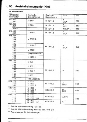

Hallo Unimog-Freunde,
bei M18*1,5 sind es mindestens 250 Nm!!!

Hallo zusammen, hallo Christoph
""bei M18*1,5 sind es mindestens 250 Nm!!!"
DAS GLAUBE ICH NICHT: bei meinem 993 Carrera sind es 60Nm, bei meinem Carrera GT (Zentralverschluß) 240Nm.
Das Werkstatthandbuch weist für die Radverschlußschrauben 80-100Nm aus. Sind Radverschlußschrauben etwas anderes als Radmuttern?

Hallo JohnDoe - michimog
Allerdings!
Es gibt sogar bei ein und dem selben Fahrzeughersteller für Fahrzeuge der selben Klasse und augenscheinlich gleicher Radschrauben entgegengesetzte Anweisungen zur Montage derselben. Nur leider lesen KFZ'ler nur zugern keine WHB's...
Grundlegend sind:
- Gewindesteigung
- Kegelwinkel
mfG
Axel

manchmal hilft ein einfacher Blick ins Tabellenbuch. Gewichtsmäßig liegt der 411 nahe dem 421.
