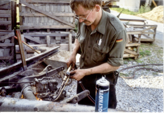

Die Bolzen sind durch massive Festrottung gegen Verlieren gesichert...
Deshalb muss man meist die Heckkraftheberwelle samt beiden Hydraulikzylindern und den Halteplatten der Hydraulikzylinder aus dem Rahmen ausbauen. Das ist alles ziemlich eng. Deshalb muss man meist auch noch die Zapfwelle ausbauen und eventuell die Kipperspinne lockern.
Die Bolzen lassen sich anschließend nur nach starkem Anwärmen der Ringaugen (Schweißbrenner) austreiben. Ich habe das von einem Schmied machen lassen.
