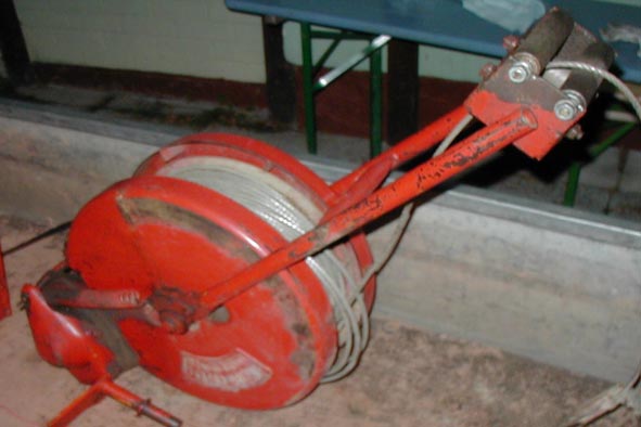

#40090
Hallo Andreas,
ich habe die Sache inzwischen mal neu überdacht.
Wen ich mir die Arbeit mache werde ich wohl eine Rückezange mit einbauen wie sie in dem Rückezangen Thread besprochen wird.
Mir reicht allerdings schon eine Befestigungsmöglichkeit für eine Rückekette um einen Stamm "kurz" anzubinden und wegzufahren.
Allerdings ist mir in soeiner Vorrichtung die Bingerwinde schon etwas zu schwach.
Ich versuche mal das mit dem Bild einfügen:
Der Steuerzug ist unten links an einer Glocke befestigt, ich habe nur ihn "tocken" gestestet und wenn ich ihn ziehe kann ich an der Gelenkwelle drehen ohne das sich die Winde dreht.
Also gehe ich mal davon aus das es an und aus ist.
Gruss
Thomas
#40283
Wir haben die Winde früher immer zum ziehn des Binger Sitzpfluges verwendet.
Hierzu muß immer im Fahreug (damals 411) eine Bedienperson sein.
Beim ablassen (Berg runter) des Sitzpflugs kann man die Winde bremsen indem man den Bediehebel nach hinten drückt. Dies ist auch sehr gut dosierbar. Die Bremse ist in dem Bild links unten erkennbar.
Ziehen mit der Winde:
-Fahrzeugkupplung treten
-Winde einkuppeln
-Fahrzeugkupplung einkuppeln
-Winde zieht
- zum unterbrechen des Zuges muß man erst die Fahrzeugkupplung treten und anschließend die Winde auskuppeln
- eine Unterbrechung des Zuges durch auskuppeln ohne Bentzung der Fahrzeugkupplung ist nicht oder nur mit brachialer Gewalt möglich
-es muß also immmer ein Bediener auf dem Fahrzeug verbleiben.
In den Weinbaubetrieben mußten die alten Winden sogar mit einer Totmannschaltung (heute noch bei Binger Seilzug erhältlich) nachgerüstet werden oder man mußte unterschreiben das die Winde nicht mehr benutzt wird.
Markus
