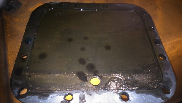

Repariere gerade mein Getriebe und bei der Reinigung des Hauptgetriebe habe ich noch ein Teil gefunden das ich nicht zuordnen kann.
Zum Getriebe: G Getriebe, Muffenschaltung, Doppelkupplung und VSG.
Das Teil lag auf dem unterem Deckel des Hauptgetriebe unter einen Berg von abrieb.
Bitte um Hilfe.
Mathias
recht unten der Halbring
nacher
nacher
#435950
Hallo Mathias,
das ist im Gegenteil ein ganz prominentes Teil. Es ist die eine Hälfte der Sicherung für den Schaltfinger auf der Schaltwelle. Also Deckel runter und Schaltfinger mit zwei guten Sicherungen wieder richtig montieren, intakte Peripherie vorausgesetzt.
#435996
Bei mir war zwar der Ring an der richtigen Stelle (größten Teils), jedoch war er in 15 Stücke zerbrochen.
Mein Getriebe ist das gleiche wie oben beschrieben Bj 79
Schaden: Zum glück nur eine verstellte V-N-R Rastung
Inzwischen hab ich wieder intakte Sicherungshalbringe, nur kann ich sie irgendwie besser sichern oder kommen solche Schäden nur von "überzeugtem" Schalten?
Patrick
#436012
Hallo Mathias,
als Schadensursache vermute ich eher, dass die Schraube am Ende der Schaltwelle nicht richtig angezogen und/oder sich sonst gelockert hatte. Das sich daraus ergebende Spiel führte letztlich dazu, dass der Halbring rausfallen konnte. Wenn er beim Durchgang durch das Getriebe keinen weiteren Schaden verursacht hat, ist das nicht weiter schlimm.
Einen Fall hatten wir hier ja schon diskutiert, wo aber sogar die Halbringe komplett zerbrochen waren und die Schaltwelle zusätzlich geschädigt hatten.
