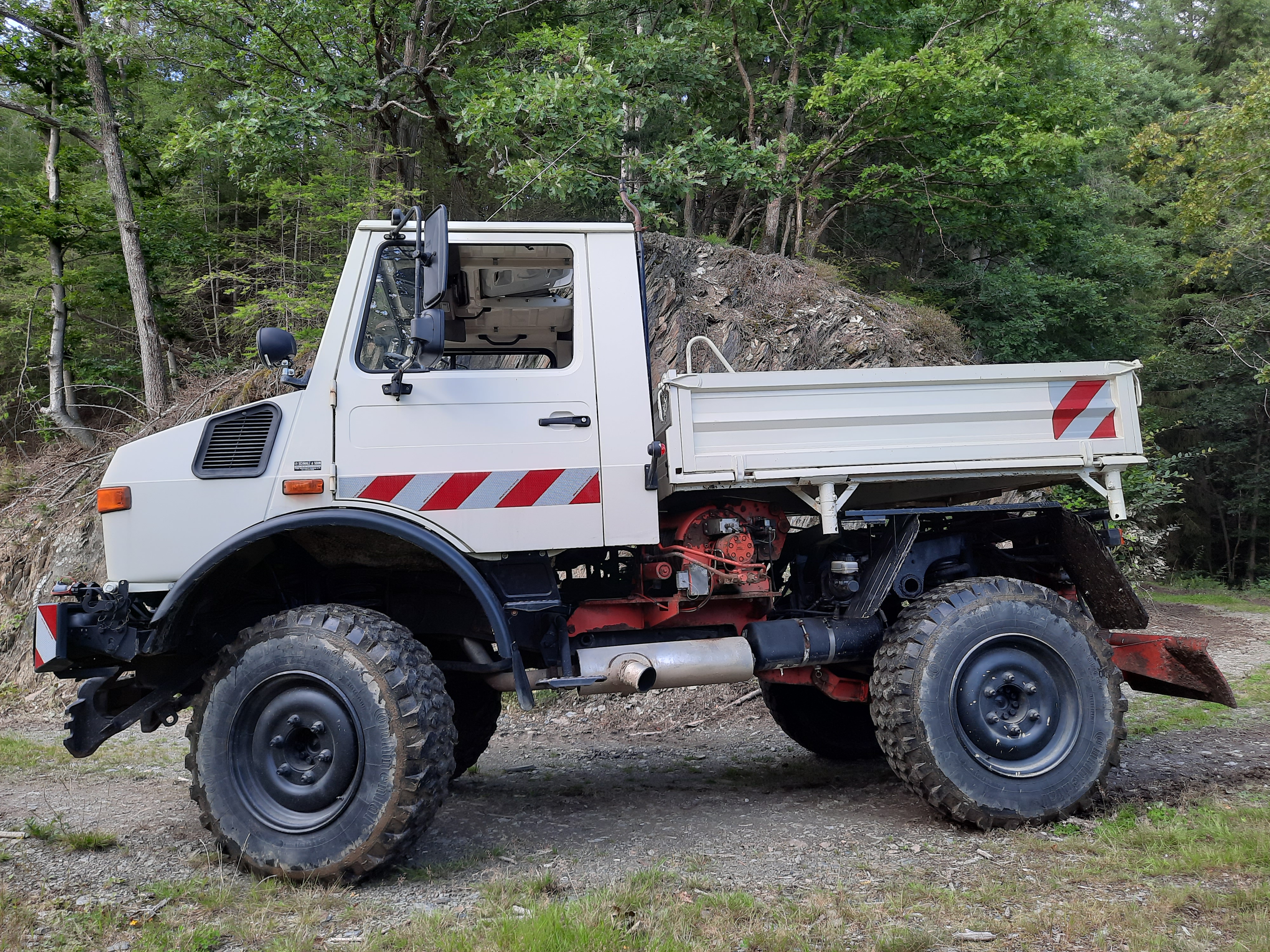

Ich bin seit rund einem Jahr Besitzer eines grauweißen Unimog 1200 aus der Baureihe 427 von 1989.
Der Unimog lief zuvor bei einem (bzw laut Fahrzeugbrief: drei) Energieversorger(n) in der Stuttgarter Ecke, ich bin nun der erste "Privatbesitzer".
Ausgestattet ist der Unimog mit einer Werner-Rahmenseilwinde R68.2 und Bergstütze (inklusive eingetragener PKW-Anhänger-Kupplung), 24V-Anlage und Druckluftanschlüsse vorne und hinten.
Keine Zapfwelle, aber immerhin mit Zapfwellenkupplung (wobei ich die noch nicht zum Laufen bekommen habe, stell mich da wohl zu doof an).
Getriebe läuft gut, Motor könnte etwas stärker sein... 😉

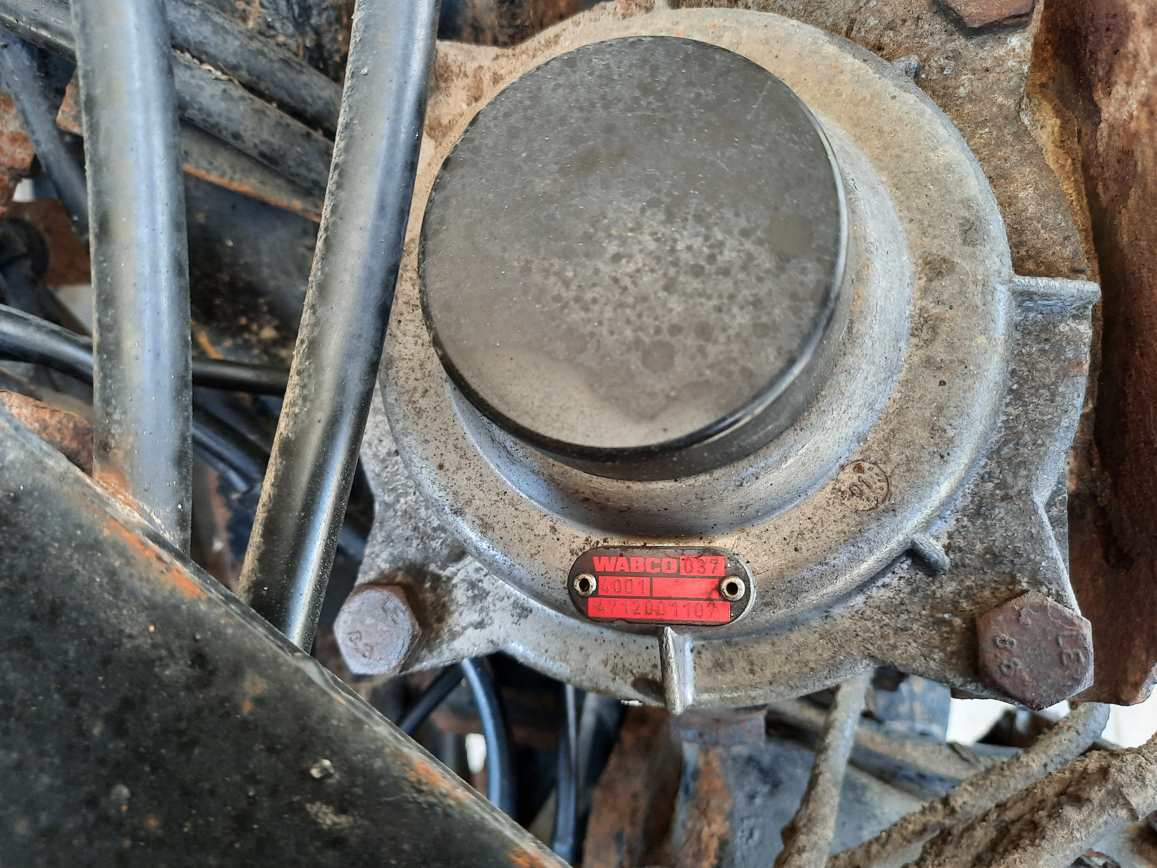

Nachdem ich ewig nicht weitergekommen bin und der Unimog mehr oder weniger nur zum Rangieren genutzt wurde hab ich mich vor ein paar Wochen mal an die Arbeit gemacht.
"Bestandsaufnahme" durchgeführt, sieben neue Bremsschläuche besorgt- vier an der Vorderachse, zwei in der Mitte, einer hinten (Gesamtpreis "beim Daimler" rund 300€ :roll: Spaß kostet :wink: ).
Beim Versuch, die Bremsschläuche zu tauschen dann folgende Feststellungen gemacht:
- an der Vorderachse drücken jeweils die hinteren der beiden Bremsen fest auf die Bremsscheibe und lassen sich nicht zurück drücken, daher kommt wohl die Wärmeentwicklung
- Die vorderen Bremsen haben im Gegensatz dazu "Luft", schleifen also nicht
- Die vier Bremsschläuche an der Vorderachse sind von 2012, also schon mal gewechselt worden, die übrigen drei noch original von 1988.
- Alle Bremsschläuche sind auf den Leitungen festgerostet.
- Am ALB ist das Betätigungsgestänge (bzw ein Kugelkopf) gebrochen.
Was haben wir gemacht?
Da die Bremsleitungen festgerostet sind den Tausch der Bremsschläuche verschoben- da müssen erst Ersatzleitungen her bevor ich mich da ran traue. Sieht leider schwer nach 'einmal alles neu' aus.
Die festsitzenden Bremsbacken vorne entlüftet, zurückgedrückt und gesäubert, Bremsbeläge gereinigt und wieder montiert.
Alle Verschraubungen wiederholt mit WD40 eingesprüht, außerdem DANACH auch das defekte Gestänge am ALB demontiert. Beim rütteln am ALB festgestellt, dass der Zylinder im Inneren ziemlich schwergängig ist. Den Bügel mit der Feder demontiert und die Gummimanschette abgezogen und den Zylinder eingesprüht. Der Bügel ist momentan noch demontiert, der Zylinder also entlastet.
Probe gefahren (nein, nicht ernsthaft im Verkehr): der Unimog rollt wieder ganz gut, die Bremsen blockieren nicht mehr. Allerdings scheint die Bremswirkung nun etwas ausbaufähig, aber vielleicht täuscht das auch.
Es ging wieder eine Zeit ins Land, der Unimog rollt immer noch- ich wollte die vorher festsitzenden Bremsen vorne nochmal sicherheitshalber entlüften weil mir die Bremswirkung etwas mager vorkam und ANSCHLIEßEND den ALB wieder zusammen bauen.
Ergebnis beim Entlüften: NICHTS, GAR NICHTS! Die Leitung bleibt trocken, da kommt nichts.
Kann das am noch zerlegten ALB liegen oder jage ich jetzt Gespenster?
Und ist das normal, dass der Zylinder im ALB immer etwas belastet wird und nur sehr wenig, sprich wenige Millimeter, Regelweg hat?
Und nein, der Unimog wird so nicht ernsthaft bewegt! Und ich hab mir Hilfe in Form eines gelernten KFZ-Mechanikers (mit Erfahrung mit MB-Nutzfahrzeugen und Baumaschinen) geholt.
Das digitale WHB für den 427 hab ich, das behandelt das Thema aber leider gar nicht(oder ich bin zu doof). Ich besorg mir nun noch die Papierversion des 424er WHB, vielleicht komm ich damit weiter.
Grübelnde Grüße!
Rolf

ohne den funktionierenden ALB ist eine Funktionskontrolle unmöglich. Der schneidet je nach Belastung den zweiten vorderen Kreis ab. Wenn das ALB-Gestänge ausgehangen ist, geht der Regler auf Beladen.

Jetzt ist die Bremsanlage meines Unimogs von '88 nicht unbedingt identisch mit der Bremsanlage eines relativ aktuellen Mercedes Arocs- und die beim Unimog verbaute Rahmenseilwinde nebst Bergstütze macht die Leitungsführung auch nicht unbedingt übersichtlicher :wink: nichts desto trotz war der Tipp "meines" Mechanikers aber auch sich das ALB nochmal näher anzuschauen. Der eine U1000 im Fuhrpark hatte "mein" Problem halt "leider" noch nicht.
Und vielen Dank für den Hinweis, dass das ALB den zweiten Kreis vorne komplett abschneidet und bei ausgehangenem Gestänge auf "Beladen" schaltet- ersteres ist der jetzige Zustand, zweiteres der Ausgangszustand.
