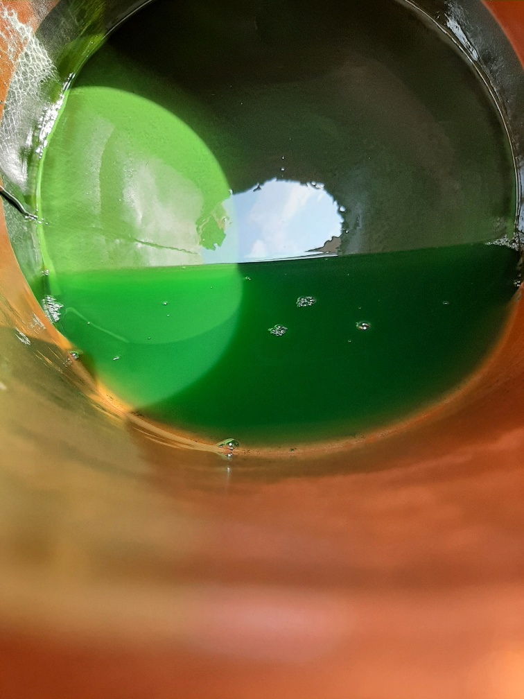

Zur Reserve habe ich in einem neuen 50l Ölfass Diesel (auch mit Schutz-Zusatz) gehortet.
Vor Monaten hat sich herausgestellt, dass da innen eine Menge an braunen Flocken schwimmen, und das Blech ordentlich von Rost angegriffen war.
Also hab ich umfangreich nachgelesen: in interessanter Punkt war, die antibakterielle Wirkung von Kupfer.
Darüber hab ich mir Gedanken gemacht und einiges des "verdorbenen" Dieselkraftstoff gefiltert,
in einer Kupfer-Kanne gelagert.
Nach drei Monaten war das Ergebnis einigermaßen überraschend.
Erstens: das vom Kraftstoff bedeckte Kupfer war grün oxydiert. Der Diesel völlig klar, aber grün wie Frostschutz!
Zweitens: Ein neuerliches Fein-Filtern hat keinerlei Verunreinigung/Befall gezeigt. (Vorhandene Schadlebewesen abgestorben?!)
Flammtest in offener Schale ergab, ein für Diesen völlig normales, leicht rauchendes verbrennen, ohne Rückstände zu hinterlassen.
Jetzt habe ich die 8l in ein Kunststoffgefäß gefüllt und möchte weitere Monate beobachten.
Frage:
Warum wurde die Kupfer Oberfläche durch den alten Kraftstoff angegriffen?
waren da eventuell schon gewisse Säureanteile durch den Zerfallsprozess vorhanden??
Würde die Lagerung von neuem, guten Diesel
in Kupfertanks eine Alterung bzw. Zersetzung, effektiv ohne Chemie verhindern???
Danke für eure Antwort

Hallo Norbert,
das Zauberwort heißt "Grünspan" (Cuprum aceticum). Da es sich um einen Farbstoff handelt, der sich u.A. in Ethanol löst, ist er in der Flüssigkeit gelöst und kann nicht herausgefiltert werden. Man könnte ihn nur chemisch ausfällen.
Und dieses Kupferacetat ist fungizit, also pilzabtötend. Jetzt müsste man wissen, was alles an chemischen Bestandteilen mit dem Kupfer reagiert hat, dann wüsste man, woraus das Kupferacetat entstanden ist. So weit mein Schulwissen.

Danke Markus!
Mit dieser deiner Einschätzung gehe ich vollständig konform.
Allerdings war das Kupfergefäß ja vor der Befüllung ganz rein, blank.
Der gegenst. Grünspan hat sich erst durch den Treibstoff, bis zur Höhe des Pegelstand, gebildet.
Beim zweiten Filtern sollte dann primär nicht die Färbung beseitigt werden;
stört nicht, sondern verhütet unabsichtliche Verwendung!
Es schien mir vorrangig, herauszufinden ob sich über die Monate im zuvor verseuchten Diesel weitere Zerfallsstoffe/Schwebestoffe gebildet haben, (die Üblicherweise unsere Treibstoffversorgung im Fahrzeug lahmlegen,) was absolut nicht der Fall war.
Aus dem Internet:
"... definiert den Grünspan - auch Kupferacetat - als das Kupfersalz der Essigsäure."
Offensichtlich existieren da Essigsäure Beimengungen? Zerfallsprodukt der ursprünglichen Verseuchung?
Schlussfolgerung:
Wenn also das Kupferbehältnis Schad-Befall verhindern kann,
sollte frischer, unveränderter Kraftstoff eigentlich darin unbegrenzt haltbar sein.
(Sowie OHNE Essigsäure, auch der Kupfertank unbeschadet bleiben).
Das wird der nächste praktische Versuch zeigen.
Grüße Norbert
(Es würde prima sein, eine simple Methode zu haben, ohne auf Schutzchemie, dazugehörige Mischungsverhältnisse oder Verfallsdauer und dergleichen achten zu müssen).

mich würde viel mehr interessieren, was mit dem Kupferacetat in der Einspritzpumpe und Düse passiert, welche Salze entstehen bei der Verbrennung. Wenn sich Kristalle auf der Zylinderwand niederschlagen oder gar auf derm Kolbenhemd absetzen??? Ist ja nix anderes wie der "Streich" mit dem Zucker im Sprit die Brühe ist ja schon intensiv gefärbt :roll:

Ich denke, ab hier kann uns nur ein Chemiker weiter helfen. In Kupferacetat (C4H6CuO4) sind neben Cu ja nur noch Bestandteile (C, O, H) vorhanden, die auch in Kohlenwasserstoffen vorkommen. Keine Ahnung, ob sich Kristalle bilden oder das ganze chemisch zerlegt wird.

Hallo Markus
Kupferacetat ist thermisch nicht stabil, die Doppelbindung im Sauerstoff sowie die H3C-Gruppe zerfallen.
Ab 220 °C zersetzt sich das Salz, wobei Kupfer(I)-oxid, Kupfer(II)-oxid, Aceton, Acetaldehyd, Kohlenmonoxid und Kohlendioxid als Zersetzungsprodukte entstehen.[7]
gehe mal davon aus, dass die brennbaren Bestandteile genauso so (oder nur teilweise) verbrennen wie aus den anderen Verbindungen. Die Reaktionen bei Temperaturen im Verbrennungsprozess sind mir nicht bekannt, grundsätzlich werden aber die Bestandteile aus ihren Verbindungen gelöst, die einzelnen Reaktionsstufen laufen ja nacheinander ab. Kupferdioxid ist die Schlacke , kennt jeder der schon mal Kupfer unter einen Brenner gehalten hat.
Beim Volumen eines Reservekansters hätte ich weniger Bedenken, aber als grundsätzliche Dauerbehandlung scheint mir die Methode eher fraglich.

soetwas hatt ich schon erwartet. Ich gehe aber davon aus, dass der Kupferanteil sehr gering ist und damit auch das Molekulargewicht der Cu Oxidationsprodukte.
Hallo Norbert,
wir haben nur versucht, deine Frage nach der grünen Farbe zu beantworten.
Was mögen die wohl beimischen, um den Dieselkraftstoff gelb, blau oder grün einzufärben?
